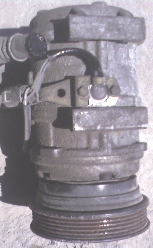

и так товарищи, подойдет ли компрессор от двигателя 5S-FE вот фото....
SP_A3115.jpg [ 104.46 KIB | Просмотров: 21395 ]
SP_A3116.jpg [ 77.2 KIB | Просмотров: 21395 ]
SP_A3114.jpg [ 74.5 KIB | Просмотров: 21395 ]
SP_A3112.jpg [ 84.86 KIB | Просмотров: 21395 ]
SP_A3112(2).jpg [ 84.86 KIB | Просмотров: 21395 ]
SP_A3111.jpg [ 61.44 KIB | Просмотров: 21395 ]
SP_A3109.jpg [ 81.1 KIB | Просмотров: 21395 ]

народ...кто в кондиционерах раздирается........подойдет ли с 5S-FE на мой 2C
Была Toyota Carina II
097 057050 восемь
СообщениеДобавлено: 23 апр 2011, 16:11
по экзисту у компрессоров 2С и 5S-fe разные номера, так что вряд ли подойдет.
СообщениеДобавлено: 23 апр 2011, 20:28
по креплению подойдет но на наш надо более производительней из-за низких оборотов
СообщениеДобавлено: 23 апр 2011, 20:54
Сообщений: 478
Откуда: Закарпатье
вот я какраз смотррю, что по креплению подойдет, а по производительности? на что она влияет и как скажутся на компрессоре низкие обороты, и кто в курсе может ли такое быть "обрезало компрессор" это выражение механика в салоне Mitsubishi motors ...... и что за "датчик давления" присутствует на системе кондиционирования, пожалуйста проконсультируйте ....
097 057050 восемь
СообщениеДобавлено: 24 апр 2011, 06:33
ну вопервых, по поводу креплений, по болтам станет но упрется крышкой а точнее клапаном сброса в патрубок термостаата
второе , датчик давления у нас двух режимный на низкое и на завышенное давление, если хоть один из показателей не гуд то компрессор не включится, находится на крышке осушителя стоит пипец, из строя не выходит
третье ,нет такого понятия чтоб обрезало, есть понятие пипец поршням и сальникам
сними свой , вскрой и посмотри

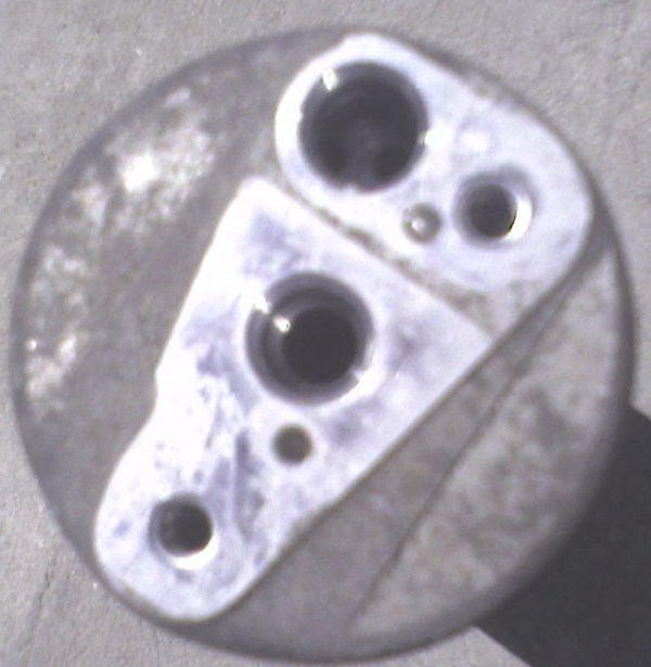

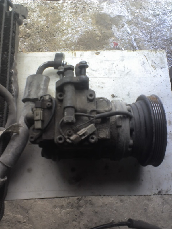

какой из этих подойдет???
Комментарий к файлу: этот
SP_A3117.jpg [ 65.75 KIB | Просмотров: 21299 ]
Комментарий к файлу: или этот 1.1
Изображение 067.jpg [ 82.96 KIB | Просмотров: 21299 ]
Комментарий к файлу: или этот 1.2
Изображение 068.jpg [ 142.33 KIB | Просмотров: 21299 ]
