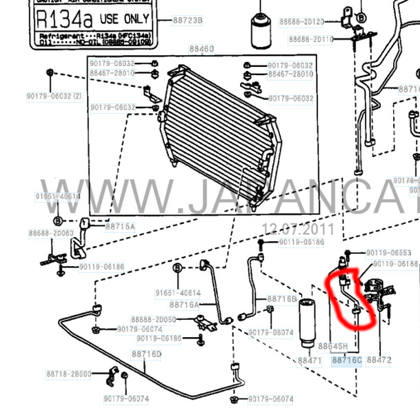

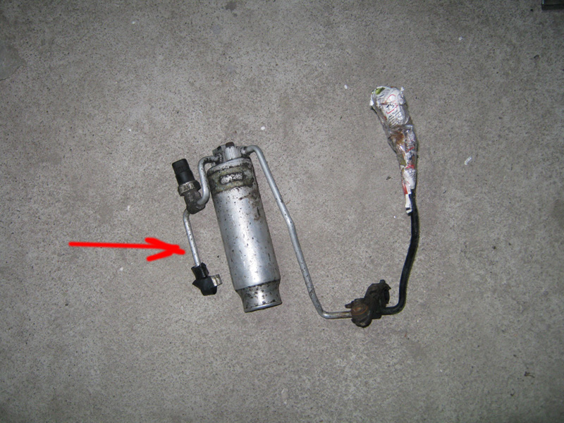

Куплю трубку на кондиционер.
трубка.jpg [ 171 KIB | Просмотров: 15004 ]
трубка2.jpg [ 228.19 KIB | Просмотров: 15004 ]
 Заголовок сообщения: Re: Куплю трубку на кондер
СообщениеДобавлено: 12 июл 2011, 16:28
а нельзя её востановить???? запаять??
СообщениеДобавлено: 12 июл 2011, 16:55
две запаяли, эту сказал смысла нет паять.
СообщениеДобавлено: 12 июл 2011, 18:13
а отрезань новый кусочек медной трубки место твоей и спаять окончания??
СообщениеДобавлено: 15 июл 2011, 12:30
говорят медь с алюминием не паяются.
СообщениеДобавлено: 15 июл 2011, 16:38
Медь паяется,алюминий тоже.их нельзя скручивать соединять как контакты в электрике.т.к. Медь окисляется на воздухе(становиться зеленой). А при спайке между медью и алюминием припой и они не контактируют между собой
СообщениеДобавлено: 15 июл 2011, 19:19
Паяются они меж собой только слишком это геморно, а в итоге получается еще и постоянный химический процесс по уничтожению спайки. Сходный с тем что происходит когда в раствор медного купороса попадает кусочек алюминия (он растворяется причем довольно быстро) только все идет очень медленно.
СообщениеДобавлено: 17 июл 2011, 11:53
облазил все разборки на яме, нигде трубок нет.
Может кто подскажет где могут медную изготовить?
Еше просто трудность в том, что у меня в эту трубку датчик вворачивается.
СообщениеДобавлено: 17 июл 2011, 13:22
c медью там два варианта, первый делать концы из латуни, и приваривать медную трубку
а второе отрезать алюминевую аккуратно, нарезать в концевых соеденениях резьбу, на медной тоже нарезать резьбу на резьбу нанести эбокситную смолу и собрать
либо запаять старую

Подъедь на ХОЛОД СЕРВИС на поселке Котовского, они вроде делают алюминевые трубки

У любого,уважающего себя кондиционерщика обязательно есть вальцовка.Устройство для раскатки краёв трубки.Позволяет соединить трубки на скрутке(гайкой).Таки обратитесь к профи.

нашел таки трубку, остался ненужный датчик давления кондера с этой трубки, кому нужно обращайтесь, продам недорого.
