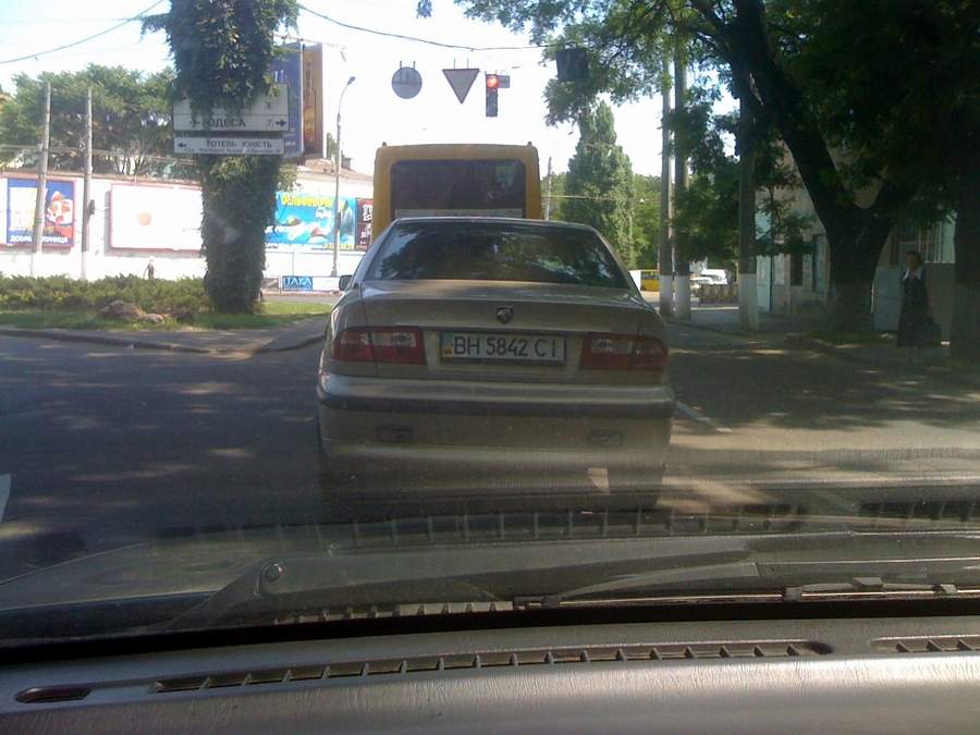

вот с кого можно урвать тюненг фары.... не замечаете сходство :D
IMG_0618.JPG [68.09 KIB]
СообщениеДобавлено: 14 июл 2010, 10:13
Сходство определенно где-то присутствует, но к нам как ни крути, они не станут.

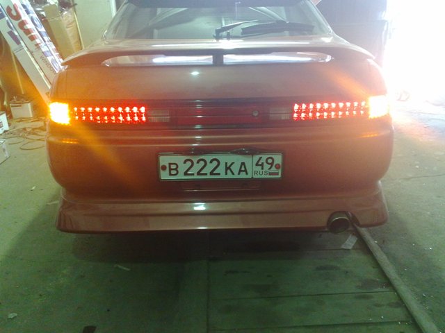

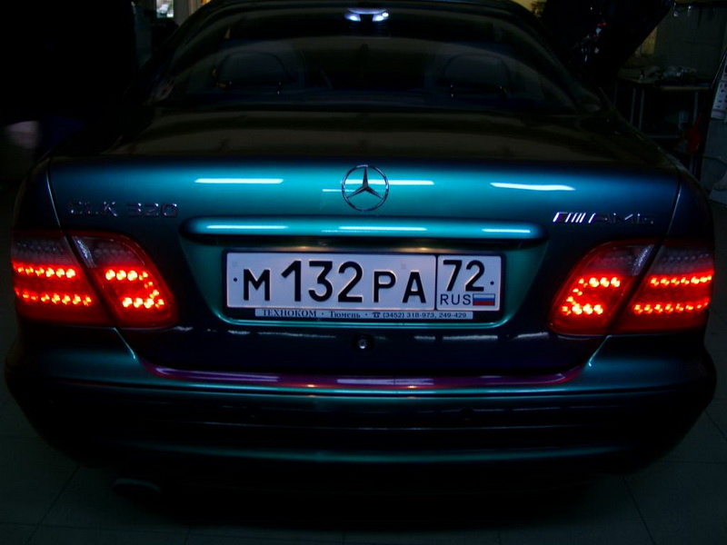

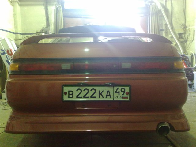

Для примера выкладываю чужие работы на рифленой оптике но с отражателем на каждом диоде.
03.jpg [ 101.89 KIB | Просмотров: 31909 ]
02.jpg [ 56.83 KIB | Просмотров: 31909 ]
01.jpg [ 54.8 KIB | Просмотров: 31909 ]

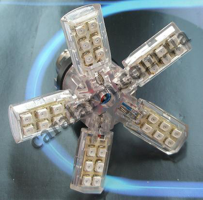

а такое если попробовать ?
gab401.jpg [ 67.5 KIB | Просмотров: 31884 ]
СообщениеДобавлено: 14 июл 2010, 23:44
Можно но как раз в этом случае при установке вместо лампы диоды слегка потеряются поскольку будут на уровне лампы и штатный отражатель будет работать гдето на 50%.
На рынке у продавцов висят задние туманки с диодными аналогами ламп :arrow: вид не айс ,яркость большая но штатный отражатель не работает на полную и явно видна засветка только напротив диодов.Получается что вся площадь фонаря не светится :arrow: фонарь огромный а светится 6-8 точек точно по центру плафона и контуры точек размазываюся между собой и защет удаления от стекла есть потеря по яркости отдачи фонаря.
ИМХО-вид както незаконченый ,не заводской.
