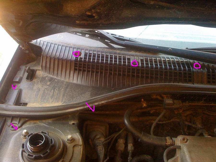

мануал заколхаживания фильтра (верхнего)
4 шурупа выкрутить . (1 слева вверху незаметил)
2-3 (непомню )пластмассовых фиксатора выломать .
Достать путем кручения и выворачивания часть жабо прикрывающего крыло фильтра. Крыло потом тоже демонтируется легко. ну а там дальше все просто.
На себе щас лень разбирать. мож кому надо ставить тогда можно и более полную фотосесию. но особо там проблем нет.

Ясно как божий день :D Будет желание и время залезу и заодно и нафотаю чего вытворю :!:
СообщениеДобавлено: 23 мар 2010, 19:36
Ясно то ясно, но я когда себе туда синтепон ставил, трудно зафиксировать его там, не зачто закрепить. По этому обклеивал тюнингованым скотчем, после зимы тоже нада будет проверить как он там.
