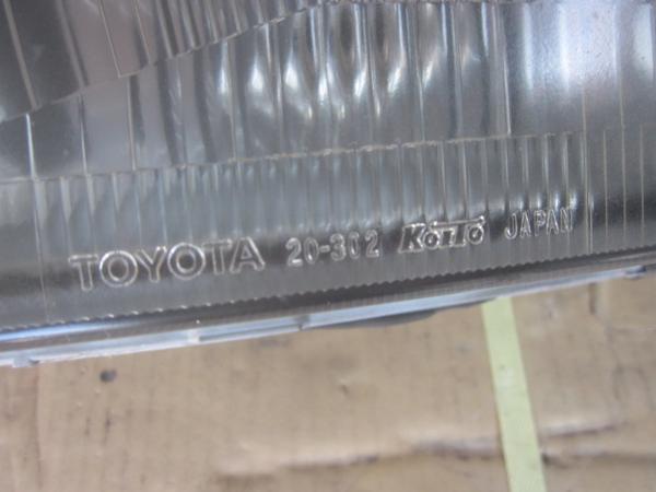

Куплю корпуса фар Toyota Carina e под стекла Toyota/Корпуса должны быть с креплениями и без трещин.Состояние стекла,и отражателя не важно.Можно даже без них.

Какие нужны точно ???
Были разные, тип Които(японки), стекла рифленка, привалочная плоскость корпус/стекло по дуге, стекла совместимы с Депо(рифленка, хрустали) и TYC.
Второй тип Карелло(англичанки), стекла только рифленка, привалочная плоскость корпус/стекло - ровное, стекла только свои с японками и их заменителями не совмещаются.
Если стекла совместимых типов еще взаимозаменяемые если закрыть глаза на рисунки рифленки то отражатели нет.

такие
picture.jpg [ 25.18 KIB | Просмотров: 13674 ]
