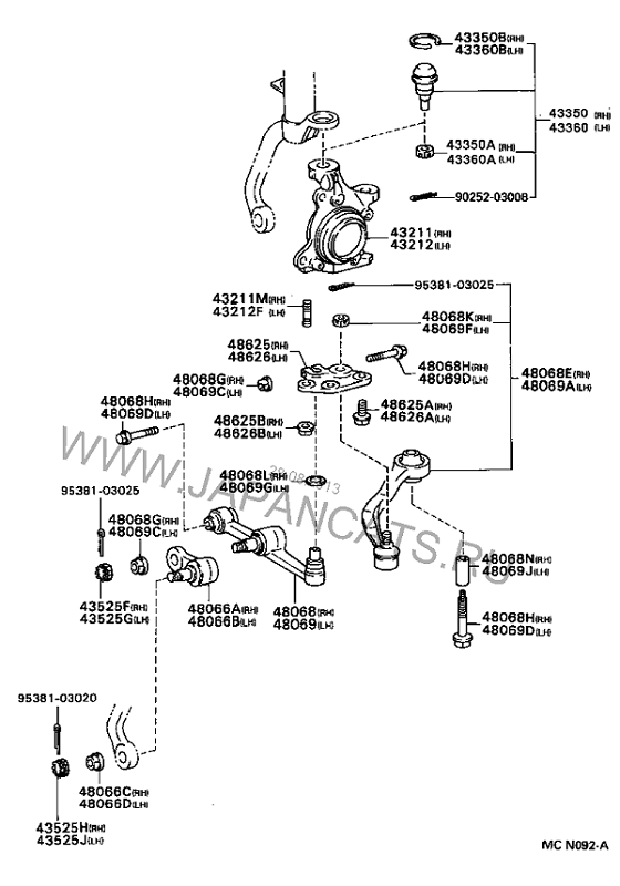

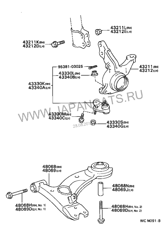

Vadim 71 писал(а):
О вот спасибо - это уже конкретно . Это я так понял передняя . А задняя сколько ? Она тоже навороченная или нет ?
задняя нет!!
Комментарий к файлу: ЭТО ССТРАТОС!!!!

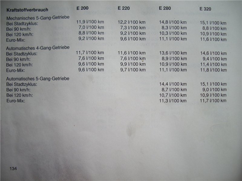

я конечно извиняюсь, что повотряюсь, понимая, что тут тойота клуб, но, Вадим, сядь в 124 мерс 3.2 Олега рихтовщика и прокатись и у тебя, как и у многих других, развеится миф о том, что машина с автоматом является тупой..мерсовские автоматы весьма адекватны, надёжны и просты (если говорить о тех годах) то же самое касается и расхода - все, кто не читал букварь, в часности сноски по расходу, не знают, что он одинаков у мех и акп
-88693455.jpg [ 73.34 KIB | Просмотров: 47558 ]
по стоимости расходников подвески он дешевле чем 2.0 гти наверное даже если брать ориг. но есть и достойные заменители
до 10000 можно купить приличный вар-т..мне нравится карина, но мерс удовлетворит и твоё игривое настроение и подарит тебе ощущение вальяжности когда это необходимо, интерьер наделён шиком в виде кожи и дерева, масса кузова позволяет не ловить машину когда дует ветер на трассе или пронеслась фура навстречу, а чего стоит радиус поворота..ммм..каждый раз матюкаюсь когда мне не хватает двух полос для разворота на этой стрекозе, ну и конечно задний привод не может не радовать, когда надо уйти - ты уходишь, а не шлифуешь как идиот на месте как в случае с передним и моторы у них не тарабанят, как у карин с аналогичным пробегом и моторы у них начинаютя от 2.2л :ok вообще хотите слушайте хотите нет, вобщем делайте что хотите, но мой лозунг таков - есть мерседес и есть остальные машины
и вообще он как бы для мужчин, а не для пацанвы как карина, тебе ж вроде не 20лет уже

Ездил я в Олега мерсе чистая пузотерка ,кулак под кузов не засунуть . Обьем двигателя мего тонный . И что то он больше стоит чем ездит . Как и Витя твои 3.2 мерс . - Ты сам говорил что на нем на прогрев у тебя уходило бензина столько сколько на Карине решить все дела по городу . А подвеска помню ты постоянно там что то подкручивал потому что машина на какоийто бок заваливалась . Нет спасибо не нужно мне такое счастье .
 Заголовок сообщения: Re: Карина Е GTI - кто что знает .
СообщениеДобавлено: 28 авг 2013, 10:45
что значит кулак под кузов не засунуть? клиренс маленький? нормальный там клиренс - он на заводских 195-65-15
а вообще если говорить про драйв, то тут надо понимать, что чем-то надо жертвовать или ты хочешь драйва на 2.0л карине с колёсами 185-65-14 ? :)) т.е. у тебя драйв только по прямой будет
стоит он больше чем ездит т.к. человек работает всегда
3.2 ест 13.5-15л в городе, летом, если давить всегда, то 17-18л
в моём я не подкручивал постоянно что-то, а раз поставил и забыл..был перекос т.к. ставились гидроаккумуляторы подкачки задней подвески разных фирм (не ориг. а в 2 раза дешевле, отсюда и нюансы, там ведь тоже есть моменты когда надо только ориг. ставить) кстати очень хорошая опция..её просто невозможно не любить
вобщем я понял тебя и твоё настроение по твоим скоропостижным выводам, наставивать не стану, пусть всё останется на своих местах, а места каждого из нас в креслах тех машин, которые им милее
