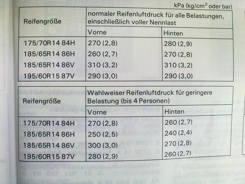

вот сфотал из мануала
Комментарий к файлу: давление... после 160 км\ч
08052011455.jpg [ 117.84 KIB | Просмотров: 30577 ]
Комментарий к файлу: давление... до 160 км\ч
08052011456.jpg [ 126.33 KIB | Просмотров: 30577 ]
