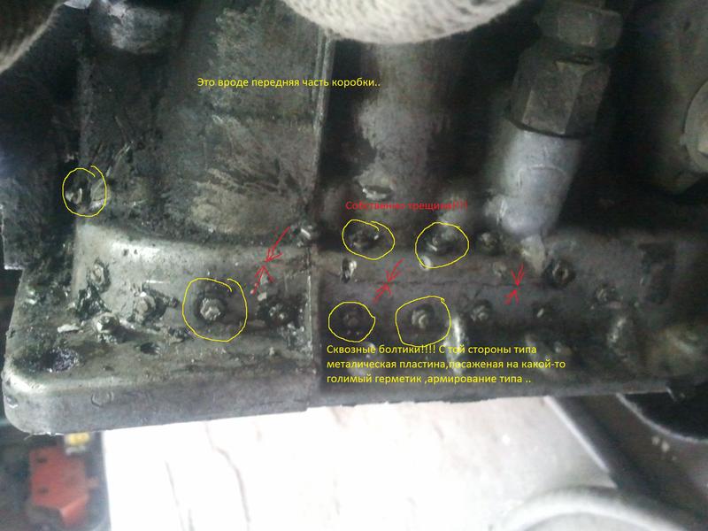

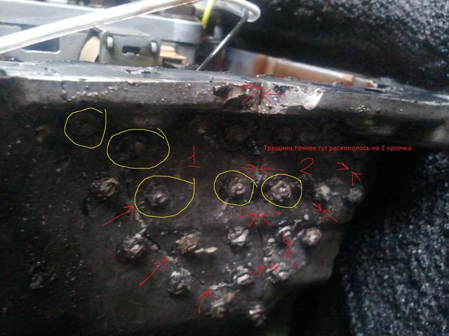

вобщем коробку сняли и о+ели!!!!вобщем там все банальнее оказалось!!! налетел не я а до меня!!!! и пытался какой-то кулибин ее сделать!!! только не парился он с заваркой!!! а взял изнутри пластину и болтиком насверлил и типа так армировал трещины,изнутри посадил на какойто герметик,а сверху тупо все это замазал холодной сваркой!!! со временем,от вибраций и я думаю от температурных режимов коробки (до 150-ти градусов)это начало отставать,и оттуда стало течь!!!! вот пару фоток.... сварщик сказал что в принципе завпарит,тока надо разобрать!!!! а это опять затратно и немало,сказали от 200$...вобщем на распутьи!!!!!! самое обидное что коробка работает идеально!!!!!!!! :((((( не могу фото добавить!!!! ща че-то придумаю!!!
Комментарий к файлу: коробка
2012-10-29 13.08.17 1.jpg [ 60.33 KIB | Просмотров: 41701 ]
Комментарий к файлу: другая сторона
2012-10-29 13.08.34 1.jpg [ 45.31 KIB | Просмотров: 41701 ]
