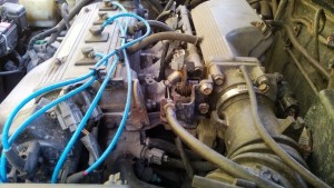

Просили подкапотку.

Aniue писал(а):
Просили подкапотку.
Привет Земляк,
Я оказался прав, у тебя ГИБРИД и что-то с этим срочно надо делать!!!
101% что была замена двигателя предыдущим хозяином, т.е у тебя ранее стоял LB двигатель, а поставили STD, соответственно оставив ЭБУ, трамблер, коммутатор, катушку с LB.
При покупке своего авто было тоже самое и такие же проблемы с холостым как и у тебя - такой двигатель правильно работать ни когда не будет(динамика и приемистость ни какая, вечное плавание холостого хода), никакие настройки датчиков и регулировки не помогут – просто тупо выброшенные деньги на ветер.
Если тебе кто-то будет рассказывать, что можно и так дальше ездить ни кому не верь - это полная чушь!!!
Решение твоей проблемы здесь: viewtopic.php?f=10&t=4190&p=69310&hilit=%D0%9F%D0%B5%D1%80%D0%B5%D0%B4%D0%B5%D0%BB%D0%BA%D0%B0+LB+%D0%BD%D0%B0+STD#p69310
Все переделывал самостоятельно, если нужна помощь, то обязательно помогу. На работу(перепиновку косы) мне потребовался 1 день
Поверь мне, оно того стоит!!!
Совет: Можешь уже сразу копить деньги и искать на разборках:
1. Трамблер 6+2(см. мое фото ниже) + комплект проводов на защелках(твои не подойдут к данному трамблеру они на резинках),
2. ЭБУ (Обязательно с STD!!!), какие тебе нужны номера сброшу позже
3. 2 фишки на трамблер и одна вместе с проводом на датчик детонации(провод должен быть экранированным!)
4. Проверь, сзади на блоке в районе третьего цилиндра под впускным коллектором вкручен датчик детонации? Если нет и стоит заглушка, то покупай и его.
5. Сними защитный кожух с выпускного коллектора и посмотри какой вкручен кислородный датчик с LB двигателя или STD, если с LB, то покупай еще датчик(лямда-зонт) с STD - обязательно новый, так как датчик с LB с мозгами STD не дружит.
Проверь, какой у тебя стоит выпускной коллектор, если с LB, то ищи с STD вместе с приемной трубой(штанами).
Про сальники прокладки пока не пишу...
Все остальное остается твое и поверь мне, машинка оживет!!!
К стати, если сам не осилишь перепиновать косу, могу помочь, но это будет только на Пасху(поеду к родителям в Артемовск)

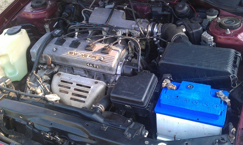

Твоя подкаподка должна выглядеть так(см.фото)
P.S Если бы ты фото своего двигателя сделал раньше, то возможно дроссельную заслонку не пришлось покупать
Удачи!

Михаил1982 писал(а):
Aniue писал(а):
Просили подкапотку.
Привет Земляк,
Хех :( Хотя ошибок у меня никаких не выдает, на приемистость вродь тоже не жалуюсь. Все упирается только в плавающий холостой.
