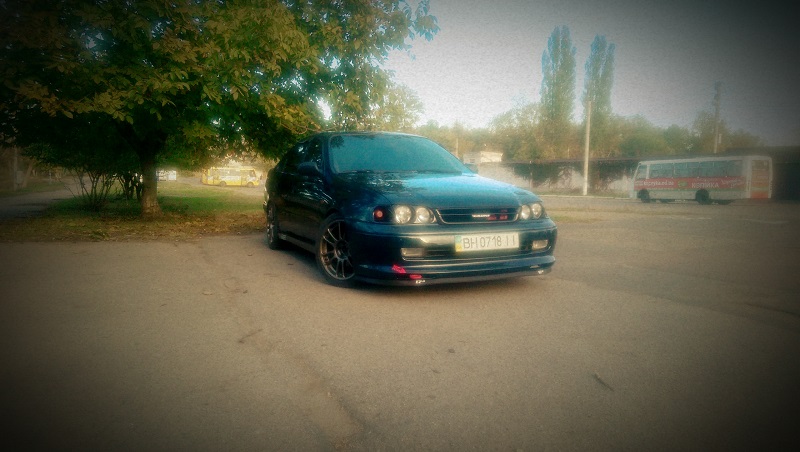

Всем привет! Читаю форум полтора года,с тех пор,как взял свой машин.Много инфы полезной подчеркнул.Надеюсь с Кариной,в ближайшее время не захочу расстаться(так как все таки люблю задний привод,но Карина , пока вполне устраивает как семейное авто),и может еще чего воплощу с ней.

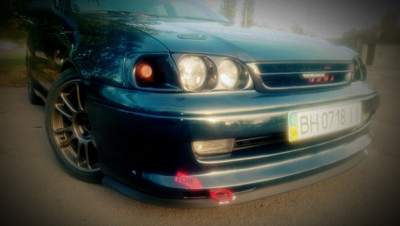

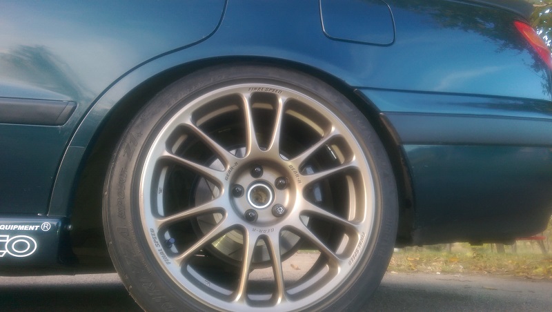

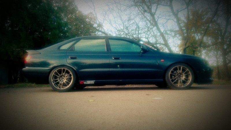

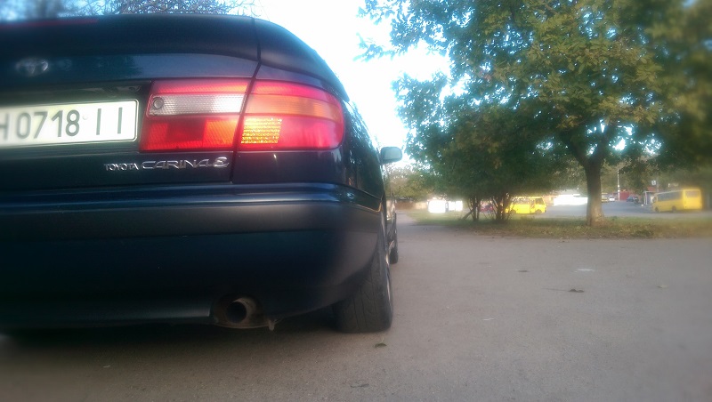

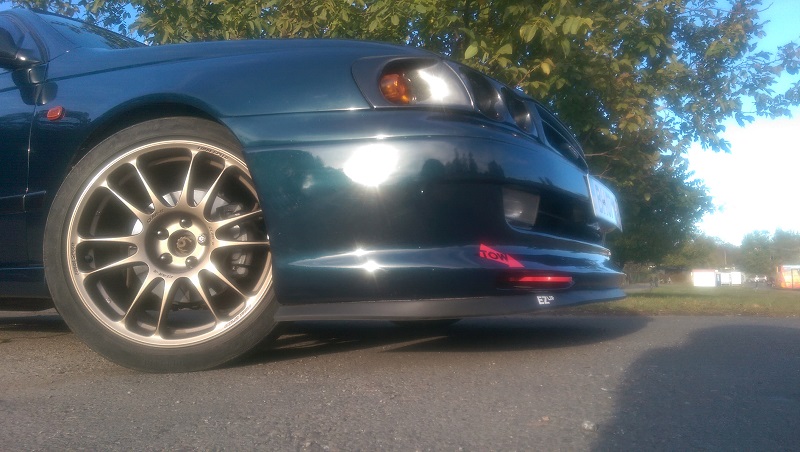

Спасибо,за лесную характеристику)))Я так понимаю,ссылаться на сторонний ресурс,с большим количеством инфы,не по этикету.Вкратце отпишусь.Купил полтора года назад.Англичанка.Состояние очень хорошее.Из не родных деталей только правое пер.крыло и лобовое(была слегка притулинна.Красилась вся.Ржавчины 0!Делать особо ничего не планировал,и денег столько закапывать тоже).Но как обычно у меня бывает,все хочу дорабатывать,вот и понеслось.Мотор,все не как не умирающий 3S(270 тыс. никто не лазил за 17 лет),расход масла 500 мл.до замены 5000,через сальник масло насоса.Ну из того,что особо не видно-винты cusco vacanza full tape.Развальные опоры стоек перед и зад!Сзади подкинул еще по регулируемой тяге,чтоб иметь возможность изменять колею,в приделах 30 мм,не изменяя углов развал/схождения.Плюс в помощь,на каждой стойке по развальному болту.Клиренс изменяется,вне зависимости от настройки жесткости пружин в диапазоне +5-10 см.Углы установки колес f-2,r-3 градуса.Колесья лето A-tech final speed gear-r 17x8 5x100 et46(8кг)Резя Dunlop Direzza Z-1 215/45.Зимние колесья OZ F-1 Plus 15x7 5x100 et35(9кг)Резя TOYO GSI-5 195/60.Тормоза перед GTT,зад Авенсис 221(2002г,искал именно их,так как они c ручником в суппорте)Суппорта,брызговики - отпесоченны и покрашены порошком,колодки новые ориджинал,диски новые ориджинал/TRW,слотирование,перебраны рем комплекты,новые шланги ориджинал.И после всего,все это тормозит не валом(4 POT GT-FOUR рулит)))нужно только решится на 17ю зиму)Музыка-отдельная тема.По мелочи:гена с японки,насос гура с японки,новая рейка японка,акб AGM Bosch S6,все резинки,сайленты(какие можно),всякая мелочь,две подушки двс-поменяны в оригинале.Два раза пришлось перетонировать,пока не определился с цветом тонировки.В итоге остановился на Llumar 35,зеркало. Все остальное видно и так.Ну может потом чего вспомню.Спасибо,что дочитали много букаф)))

Спасибо!Развал перед -2/зад -3.Про лифт +5,как снег выпадет по колено)))До последнего буду ездить на лете,а потом на зиме, с этим же клиренсом.Колба стойки имеет диапазон хода в сапоге 15 см(пружина по колбе гоняется отдельно,меняя ее жесткость,и от части клиренс.Сначала регулируется жесткость(преднатяг)пружины,затем клиренс.Сейчас клиренс перед - 5см(ход сжатия 3см,отбоя 6),клиренс зад - 6см(ход сжатия 5см,отбоя 7см).

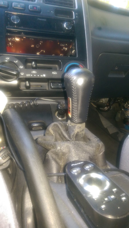

решил я поменять магнитолу, начал искать в инет подходящий аппарат, наткнулся на этот сайт и еще увидел фотку что можно даже воткнуть с магнитолу с монитором.
Torque78. скажи ты купил такую панель или сам замутил? я смотрю магнитола пионер стоит какие цифры модели? подскажи, если не секрет канеш

Рамку переделывал из 1DIN.Есть на нее и 2DIN оригинальные.Магнитофон продал(пион 8500).
