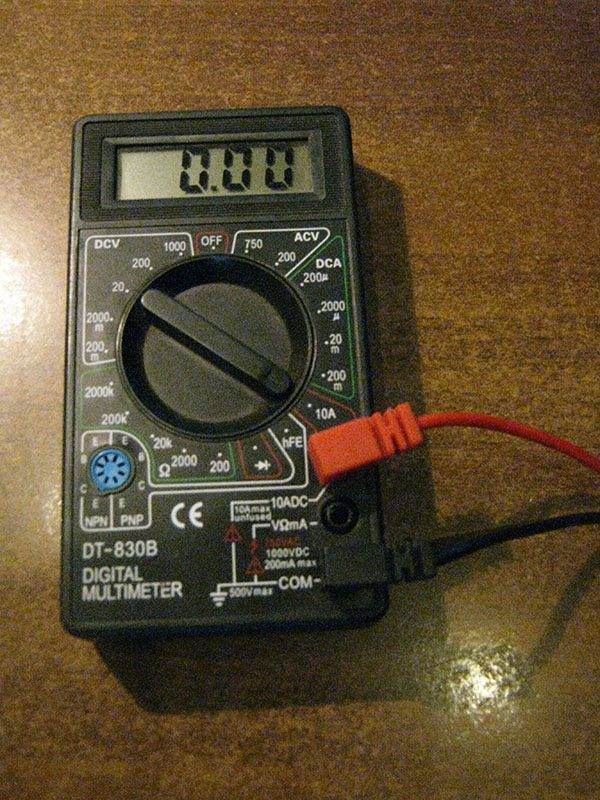

у меня жрала магнитола, была запитана в обход ключа.
Берешь мультиметр, переключаешь его в положение как на фото, клемы тестера перетыкаешь так же как на фото. Снимаешь минусовую клему с аккума, один вывод тестера прикручиваешь к минусовой клеме, второй вывод тестера прикручиваешь к минусу аккума. Выключаешь все потребители(свет салоный, музыку, свет в багажнике и т.д.) ждешь минут 5, и смотришь на показание тестера. Если больше 0.05, ищи утечку, искать можно поочередным вытаскиванием предохранителей, и смотря как меняются показания тестера после этого.
Буду пробовать, магнитола точно подключена мимо зажигания, старого типа, ей очень много лет.
