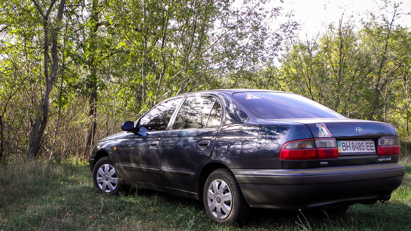

Очень даже неплохой седанчик.
Надо бы еще машинку на литье посадить. Красивше будет. Та и легче чем стальные.

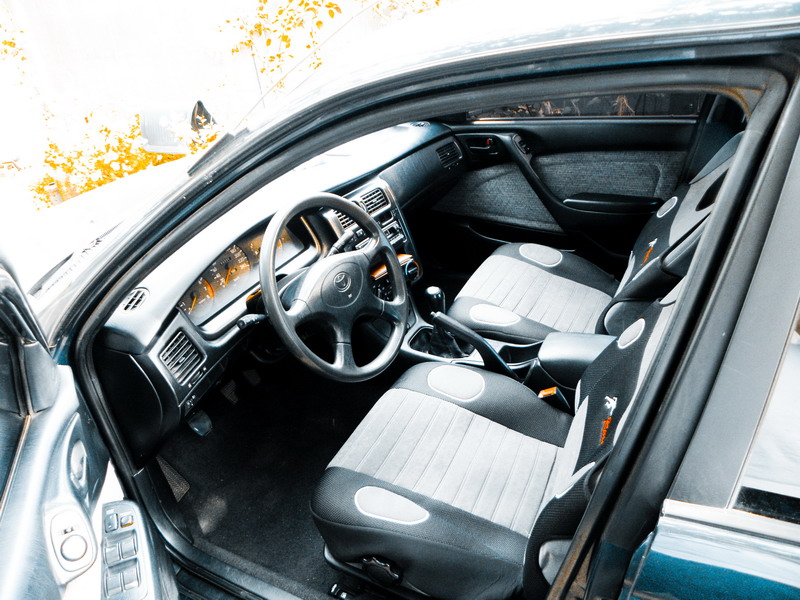

И коврики вкинуть не мешало бы.

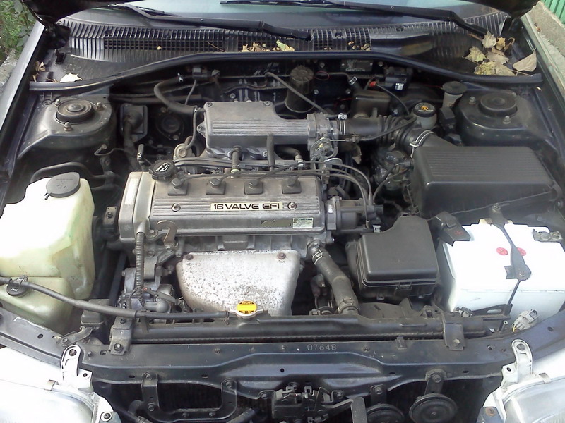

мотор лб!!

Спасибо, получается ЛБ, коврики есть, литье красиво конечно, но пока нет лишних финансов на них.

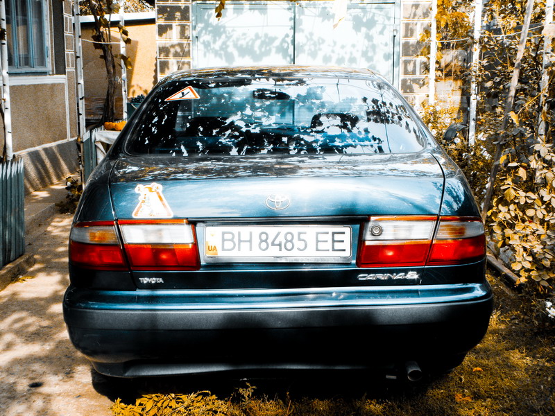

а что с задним бампером?
както он снизу дугой выгнут

видимо предыдущий хозяин неаккуратно задом запарковался, хз

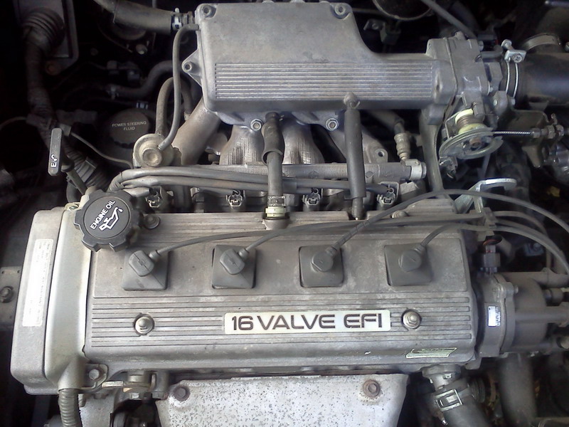

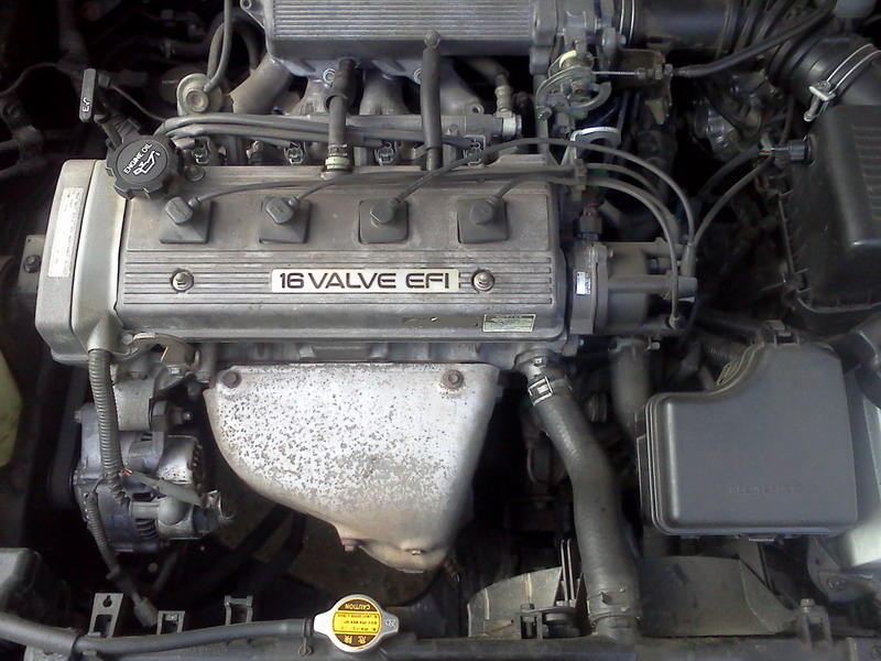

всем привет, ищется распределитель зажигания и вв провода к нему в хорошем состоянии, сколько может стоить комплект?

заказывай на экзисте вот это - 19101-02H00 - заветная коробочка с крышкой трамблера, ВВ проводами и катушкой зажигания!

СообщениеДобавлено: 05 окт 2013, 10:33
Сообщений: 129
авто: Carina E (LB)
Спасибо, но двести долларов для меня пока многовато, я не ощущаю серьезных проблем с распределителем - обороты качаются в пределах нормы.
Реально ли купить его не новый по меньшей цене?
 Заголовок сообщения: Re: Carina E улыбкадоушей
СообщениеДобавлено: 05 окт 2013, 10:34
так а может дросельную заслонку почистить и кхх раз просто обороты плывут?
СообщениеДобавлено: 05 окт 2013, 10:43
Сообщений: 129
авто: Carina E (LB)
весной с Русланом чистили всё - и заслонку и форсунки, методом исключения пришли к выводу что концы ведут к распределителю. За все время эксплуатации после чистки - стабильная работа, можно ездить и так, не было финансовой возможности заниматься распределителем. Сейчас хочу рассмотреть варианты замены, чтобы не было никакого плавания оборотов.
СообщениеДобавлено: 05 окт 2013, 18:51
в распределителе обычно ничего не ломается, просто уголек умирает, лечится простой заменой крышки трамблера ну или просто уголька!
СообщениеДобавлено: 06 окт 2013, 13:48
уголёк это центр.контакт имеется в виду?
стоит копейки, бегунок кстати тоже..менял на своей, кстати и кондёр поменял (а вот для чего он нужен?)
а вот к ценникам за крышку и ВВ провода надо готовиться подольше

Кондер сглаживает пульсации напряжения и стабилизирует искру.

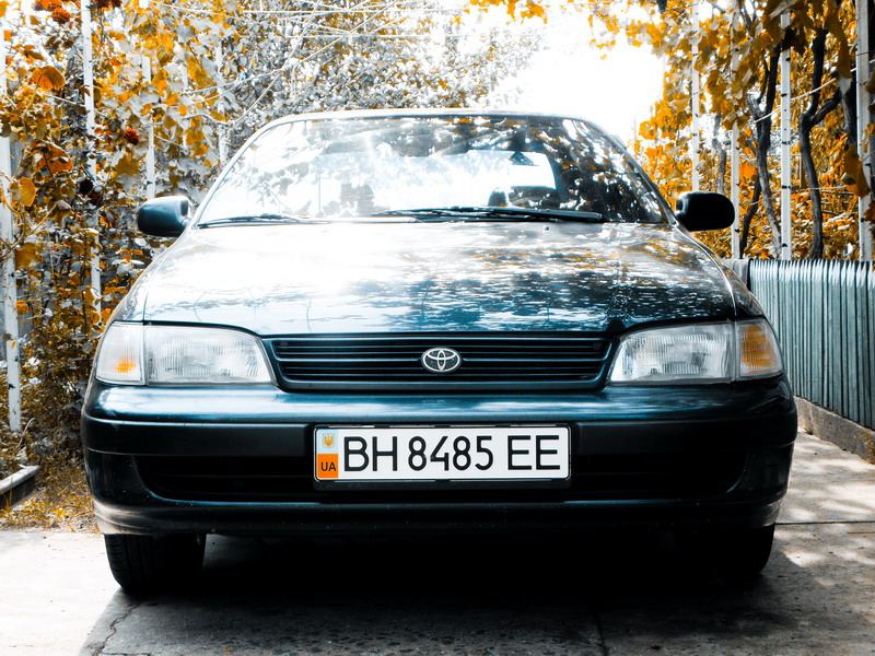

Всем привет, подскажите где и какие лучше купить передние фары, без поворотников

я бы хрусталь DEPO брал(можно светлый, можно темный) и в них линзы.

кто в Одессе занимается, интересует оптимальная цена вопроса
мне внешний вид родных устраивал, пока не разбил :(
ищется вариант по доступной цене
