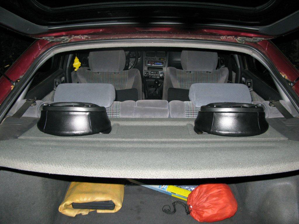

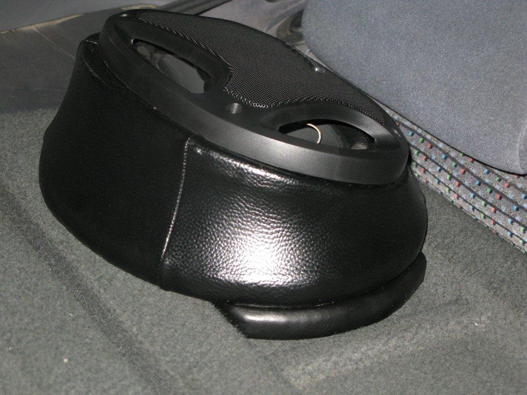

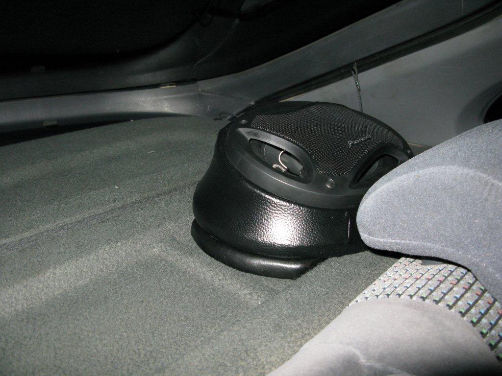

Сегодня была установлена акустика Pioneer в заднюю полку с сохранением ее функционала.

Подиумы брал готовые, а вот самое интересное было сделать проставочки для того чтобы все стало как положено. проставки выпилил из мдф и обтянул кожзамом потом покрасил матовой краской, подиумы тож красил. В реале смотрицца гораздо лучче. Единственные отверстия в полке 2х5 см. для проводов и церкуляции воздуха. Таким образом снизу полки динамики ни грамма не выгдывают.

Очень интерестное решение :!: и в сравнении с обычным способом установки должно делать звуковую картину по красивее.
СообщениеДобавлено: 03 окт 2010, 00:45
какую картину, не расслышал????
как с новым дребезгом решил проблему?
99,9999999999% "лопухов" должны работать в ФРИ ЭИРНОМ оформлении (на весь объем багажника) и отверстием 2*5 см картину не исправишь.
извини
СообщениеДобавлено: 03 окт 2010, 01:01
Имелось ввиду направление динамика под другим углом.А вот отверстие действительно маловато.
СообщениеДобавлено: 03 окт 2010, 08:06
извини
Дребезг полки идет от ее подвижной части и лишь чуть-чуть от той что лежит, когда стали колоночки она и вовсе подпрыгивать перестала.
