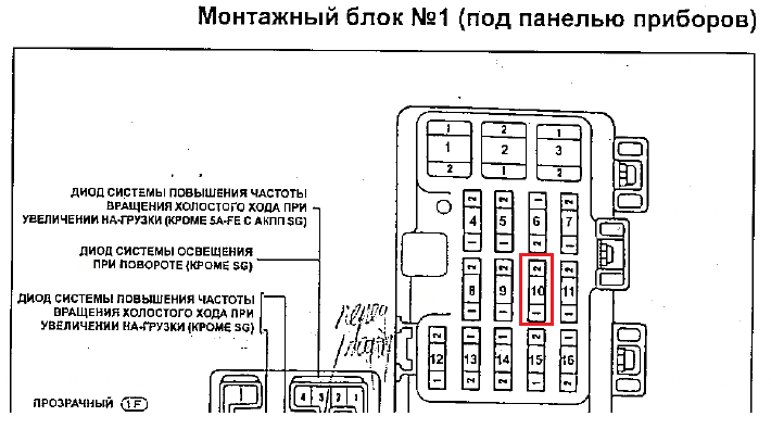

В мане написано просто предохранитель общий на магнитолу, прикуриватель и часы. У меня работает магнитола и часы. Не работает подсветка часов и прикуриватель. Дело может быть в преде? И в каком если так?
СообщениеДобавлено: 23 мар 2017, 13:36
под панелью приборов
10.png [ 40.18 KIB | Просмотров: 48281 ]

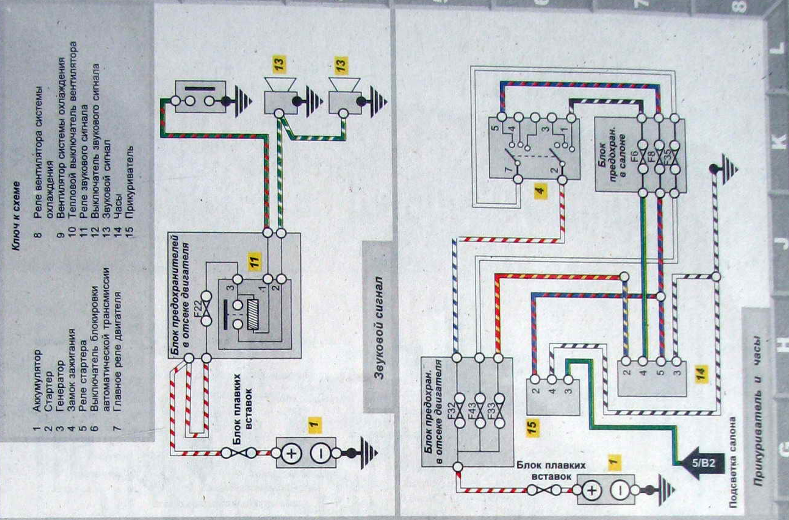

Может кто-то в курсе куда подключается проводка от прикуривателя. Т. есть где 12В цепляется? Придется всю торпеду снимать или можно как-то добраться к тому месту? Хочу поглядеть, может прошлые владельцы просто откинули его и забыли подключить. Там где видно провод на вид все целое. Но +12В нет.
СообщениеДобавлено: 24 мар 2017, 10:09
схема
1.png [ 776.64 KIB | Просмотров: 48212 ]
