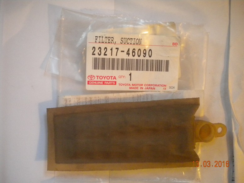

Вчера занимался топливной системой, а точнее замена фильтрующих элементов
1. Замена сеточки в бензобаке 23217-46090 (на фото стара сеточка)

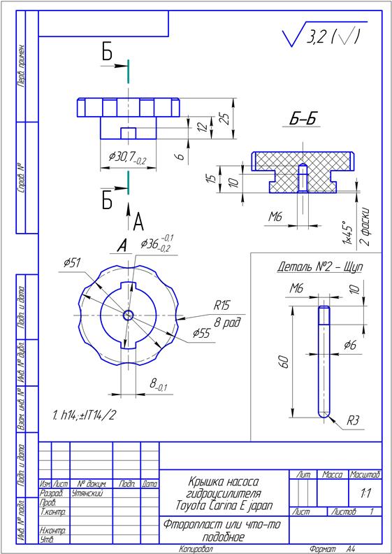

Что было сделано по ГУР:
Изготовление новой втулки, была стальная, по моему чертежу была выточена бронзовая, об этом я писал у нас на форуме, там и есть рабочий чертеж
Замена сальника и всех резиновых колец в ГУРе - вот здесь самое интересное, если бы я брал на Exist данные кольца, то не вложился бы и в 400 грн, было принято решение промерять все посадочные места под кольца (вал/отверстие) и подобрать по геометрическим размерам кольца круглого сечения. Задумано - сделано, но перелопатив наши ГОСТЫ, колец с такими геометрическими параметрами не нашел, начались поиски, и тут совершенно случайно наткнулся на компанию в Киеве, которая занимается реставрацией рулевых реек и ГУР. Оказалась, что они завозят кольца из Италии любого сечения и любых диаметров, одним словом по приезду к ним со списком (геометрическими р-рами колец которые мне необходимы), я у них приобрел все нужные кольца, на общую сумму 30 грн :money . Геометрические параметры колец, выложить не могу, так как в pdf, а разрешение pdf запрещено администрацией нашего сайта :( , если кому интересно отправлю на электронку.
:write Так как ГУР мне достался без заливной крышки, а поиски таковой не дали результата, а на новую с Exist "жаба задавила", сделал самостоятельно чертеж и отдал в работу токарю - крышка обошлась за пляшку. Чертеж крышки смотрите ниже.

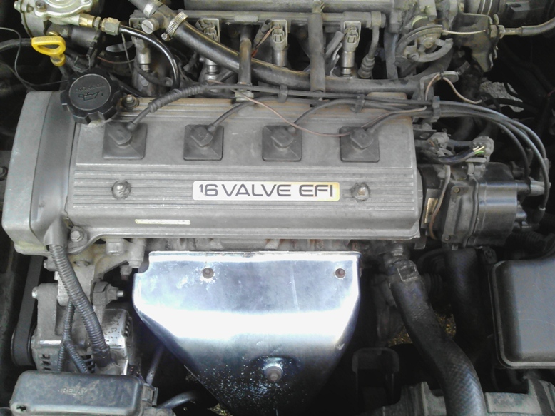

Так как скинул клапанную крышку, грех не проверить тепловые зазоры в клапанах. Не знаю, как люди делают регулировку без снятия распредвалов, но после часа танца с бубнами(шайбы не хотели выходить особенно возле шестерен), плюнул и скинул распредвалы, что с экономило массу времени. И так по клапанам - вот тут я был в шоке!!! На впуске картина была более менее, два клапана были зажаты, а на выпуске караул - все 8 клапанов(см. таблицу замеров ниже).
Смеркалось :write , вспоминаю, что у меня есть знакомый шлифовщик у которого шлифовальный станок в гараже, я к нему в 10 вечера, прошлифовали шайбы - за 10 шайб отдал 200 грн + пиво за срочность :drink .
Назад в гараж, установив по меткам распредвалы и совместив с шестерней колен вала одел ремень ГРМ, рас уж скидывал выпускной распред вал, поменял сальник распредвала(поставил НОК), мой был дубовым и раскрошился в руках, как он не пропускал ума не приложу? Чуть не забыл про вкрученный болт в разрезной шестерни на впуске, при проворачивании валов.
Попутно был заменен ремень кондиционера, мой был весь в трещинах.
И так, залил антифриз и завел авто, работу двигателя просто не узнать - шепчет, даже как то стала по приемистей ехать.
Парни ВНИМАНИЕ!!!
Особенно те у которых ГБО - не поленитесь и проверьте тепловые зазоры в клапанах, особенно в выпускных - оно того стоит!!!

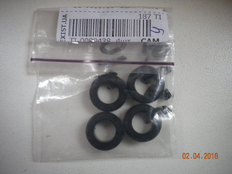

Верхние уплотнения форсунок не менял, а только заменил нижние - поставил оригинал Toyota 23291-41010, так как на этом экономить не следует.

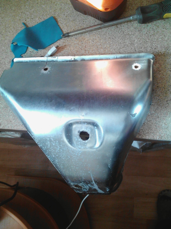

Сегодня был на предприятии где оказывают услуги гальванических покрытий методом холодного цинкования- ждал пока покроют цинком мои детали по работе.
Сижу в машине и думаю, а что если переоцинковать защитный кожух выпускного коллектора, подумано - сделано.
Вот, что из этого вышло.
Цена вопроса 20 грн.
1.jpg [ 194.79 KIB | Просмотров: 38426 ]
2.jpg [ 208.5 KIB | Просмотров: 38426 ]

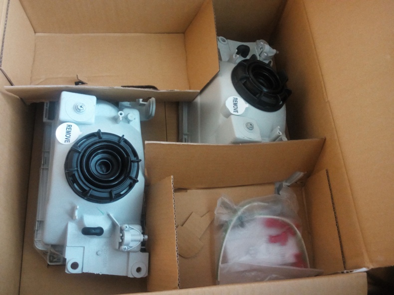

И так, как говориться, сбылась мечта...
1. Фары Depo 212-1156PXLD-2 цена 2670 грн
2. Повороты Depo 212-1567PXA-2C цена 630 грн
3. Повторители в крылья Depo 212-1409PXX-VC цена 180 грн
Все это хозяйство завтра едет на установку Би ксеноновых линз Дмитрию вот сюда: viewtopic.php?f=34&t=3701&p=74879&hilit=%D0%A3%D1%81%D1%82%D0%B0%D0%BD%D0%BE%D0%B2%D0%BA%D0%B0+%D0%BB%D0%B8%D0%BD%D0%B7#p74879
Я так понимаю, что у него из наших никто ничего не устанавливал, так что буду первопроходцем.
Фото вышеописанного ниже.
