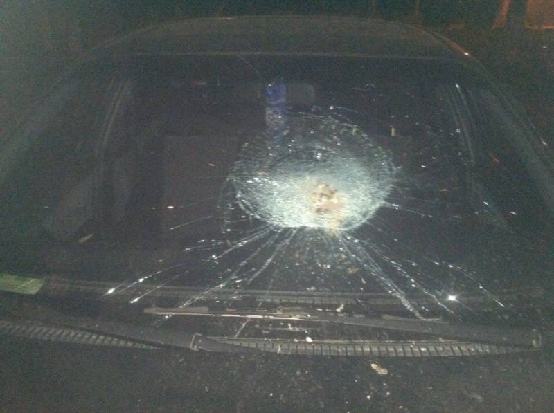

Какой-то упырь выходя из подъезда решил проверить бутылкой мягкова что сильнее, стекло или бутылка, не достигнув результата он разбил её об бетонную стену, ну а лобовое осталось моё с такими ранами, самое обидное что это прямо возле подъезда и то что это было в 3 часа дня...и никто ничего не видел, да и спрашивать неукого... такой народ...

СообщениеДобавлено: 03 янв 2016, 13:04
Жопа какая то! У нас тоже самое, видел, как типы петарды бросали с окон, прямо возле машин взрывались. Народ у нас...

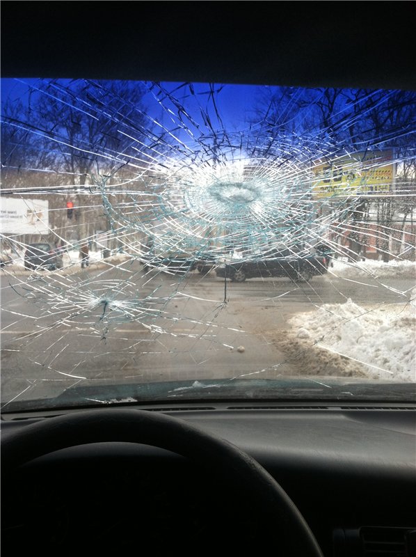

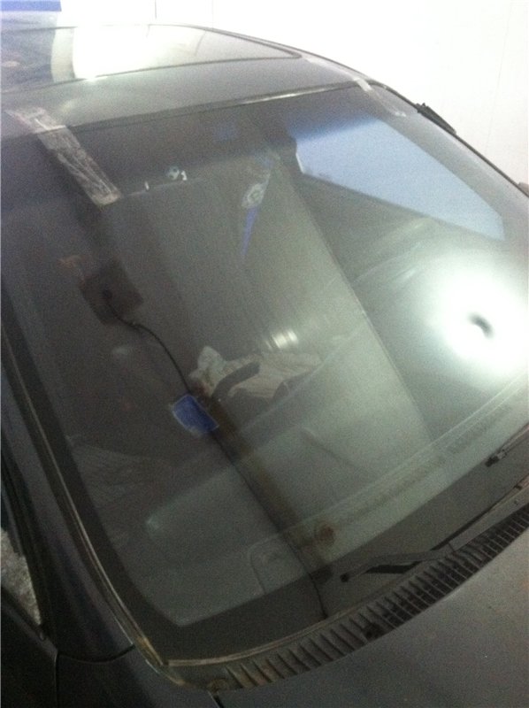

Поменял себе лобовое стекло, поставил китайца "Xyg" с синим оттенком и синей полосой, искал Фуяо, не нашёл, замена обошлась в 2 тыщи(работа плюс стекло 1450+500)
помоему так, резинку оставил старую, она из-за морозов не легла, но с нашими дождями в Одессе в машине сухо, если в течении года потечёт, переклейка за счёт фирмы...

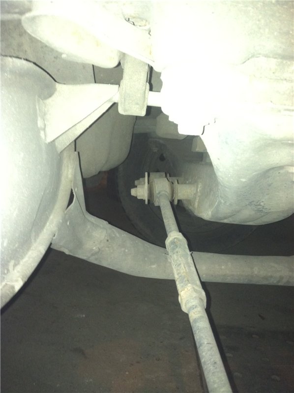

Поехал по совету друзей на Тотус-сто на вибростенде проверил ходовую, подрастроился, ручник правое колесо не держит, под замену:
1. Сайлентблоки передних нижних рычагов 4 шт.
2. Втулки переднего стабилизатора
3.Задняя правая регулируемая тяга
4.Задние стойки (стучит левая, правая подтёки)
и под вопросом задние опоры, потому что левая вся в ржавчине или что-то типа того...
может ко сталкивался недавно с ценами и производителей, на какие смотреть фирмы и какие примерно цены?
там на сто замена этого всего добра обойдётся 1400 грн...
фото регулируемой тяги ниже выложу

Bradyaga писал(а):
под замену:
Рекомендую еще раз проверить передние(маленькие сайленты), они практически неубиваемые, обычно их приговаривают заодно, оригинального сайлента отдельно от рычага нет, неоригинала, который реально ходит тоже нет.
По заднему сайленту рекомендую оригинал от пикника - 48655-44010 , примерно 15 у.е. шт
В твоей сайленты поменять нельзя, либо ищи убитую тягу старого типа и в ней меняй сайленты по моему рецепту, кстати на тотусе мне предлагали тягу с короны, в ней резиновые сайленты, за 30у.е.

Да мне предложили за 30 баксов заднюю тягу с резиновым сайлентом, я пока не совсем всё это представляю, я плохо в этом разбираюсь, что значит задний сайлент?

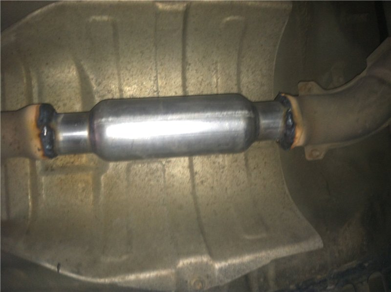

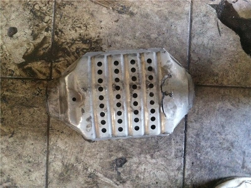

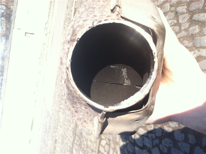

На днях вырезал катализатор... прошёл он 380 тысяч км
вварили туда пламегаситель
цена вопроса 950 грн...
По динамике: совсем не много стала резвее... мастер сказал что пропали хлопки как при катализаторе, вонять выхлопом в салоне перестало

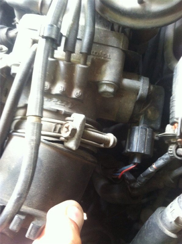

Порвалась гофра перед дросселем, чем чревато, что сделать? Перемотать изолентой или с срочном порядке искать замену?

Менять обязательно! И как можно скорее, знакомый за 3 тыс км так добил движок!
 Заголовок сообщения: Re: bradyaga`s carina
СообщениеДобавлено: 27 май 2016, 20:05
перемотать изолентой и искать замену :wink:
ты не первый у кого так рвется.

буду искать патрубок этот...интересно новый есть и сколько будет стоить...

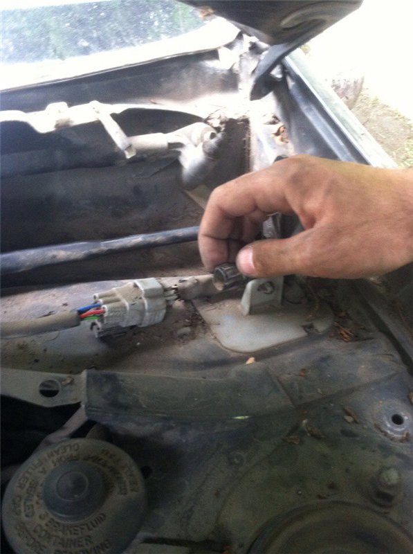

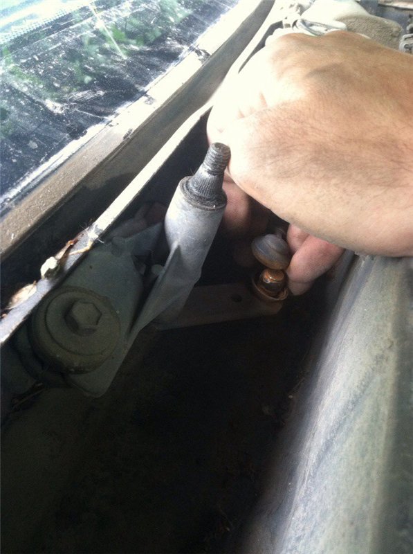

Как лечить дворники? оно набрасывается и работает, но думаю так не должно же быть?
И что это за клема? 1я на моторчик дворников, а второй? на подогрев или что?
