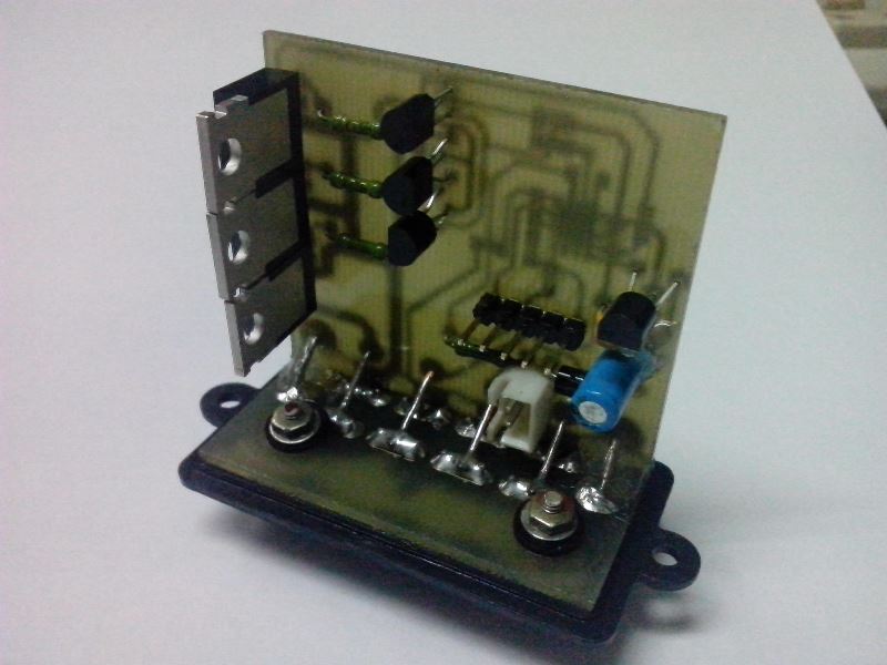

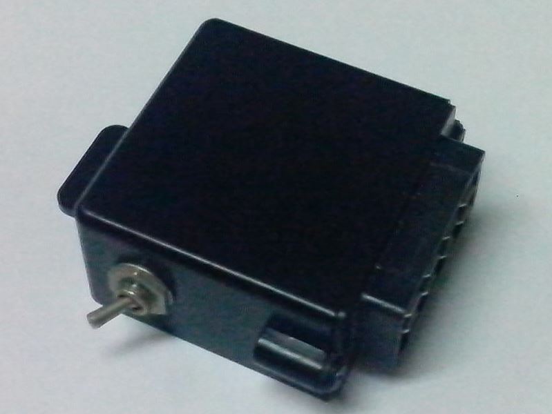

Наконец-то я собрал и установил “Дальний свет в полнакала” в качестве дневных ходовых огней по описанию http://sprinter4wd.narod.ru/moi_proekti ... index.html
Логика работы проста: Если включено зажигание, отпущен ручник и выключены габаритные огни – включается дальний свет на мощность 10, 20, 30, 40 или 50%, в зависимости от настроек. У автора разработки установлено на 20%, мне показалось мало и я установил 50%. Вообще посмотрю, сегодня первый день ))).
Ничего включать/выключать не надо. Все автоматом. Включить не забуду и аккумулятор не сядет, пока жду жену возле супермаркета забыв выключить фары. Светятся только фары головного света (не на полную мощность), габариты выключены, что в свою очередь уменьшает нагрузку на генератор и АКБ, не расходует ресурс ламп габаритных огней и всего что с ними включается, не ухудшает видимость включения стоп-сигналов днем (контраст).
Подключается все “паралельно”, штатную проводку нигде резать не пришлось. Все можно демонтировать без следов ))). Ну и не надо вешать всякие дополнительные “светилки”, законность которых в качестве ДХО может еще придется доказывать (не дай Бог).
Комментарий к файлу: Плата разработана по своему, под корпус который мне понравился.

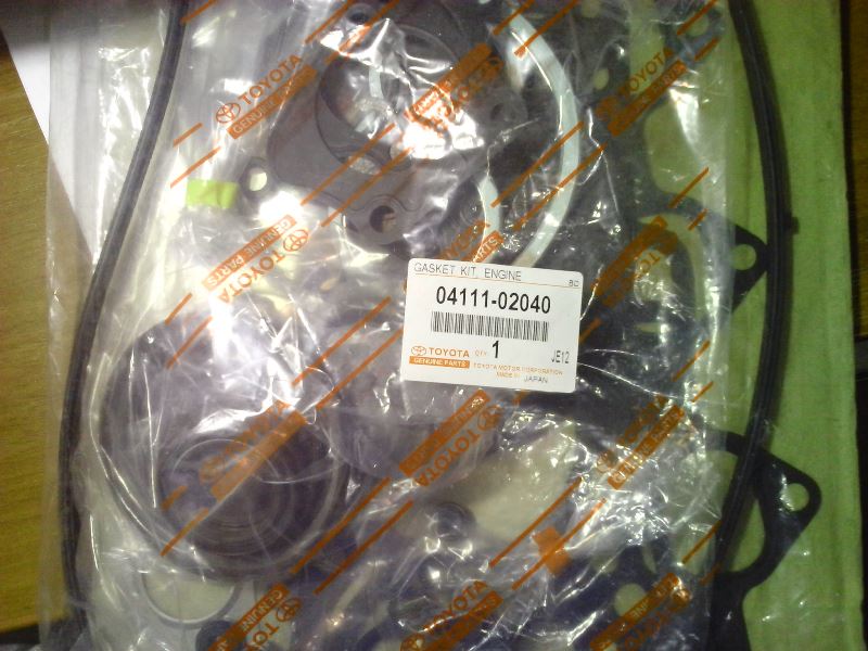

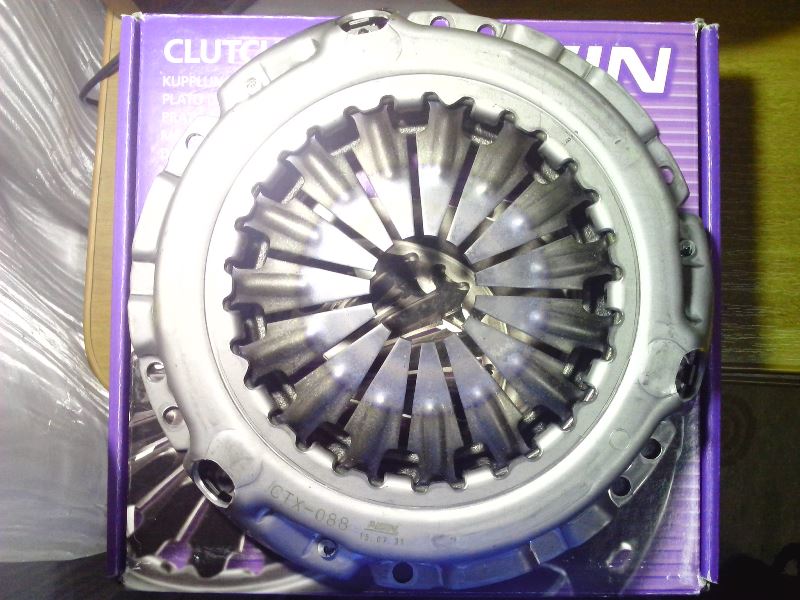

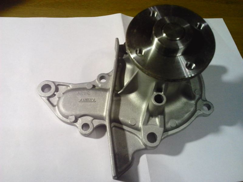

Решился делать ремонт двигателя. Жрет масло 1л на 1000км и рычит при отпускании акселератора.
Заодно поменяю ремень ГРМ и помпу, остальные ремни и сцепление (иногда при отпускании педали слышно свист, скрежет, решил поменять все в комплекте)
Кое что уже приобрел.
Кто подскажет, сколько примерно стоит такая работа?
И прокладка помпы какая-то бумажная. Это нормально? Там же жидкость.
Нормально. Я брал GMB помпу, прокладка тоже бумажная. Мастер правда промазал ее с двох сторон тонким слоем герметика. Пробег на помпе больше 20 тыков, вопросов нет.

Slesh,
Правильно сделал, что сцепление взял сразу комплект, а не как некоторые меняют отдельно диск или выжимной, а потом снова снимать коробку, а так поставил и забыл.
При замене сцепления коробка будет сниматься и грех не поменять там сальники, рекомендую сразу заказать:

Касательно помпы, то с Юрой я согласен на 101% - GMB хорошая помпа, сам себе поставил, только бумажную прокладку не рискнул ставить, а оставил старую металлическую промазав с двух сторон герметиком,стала на корпус Aisin без проблем.
Попутно замени патрубок короткий, который идет с помпы в ДВС - патрубок системы охлаждения с Таврии встает без проблем, только нужно обрезать по длине родного патрубка
Обращаю внимание, на уплотняющее кольцо которое идет с помпой, так вот, старое кольцо остается в канавке блока двигателя и очень проблематично достается - проконтролируй, чтобы мастер там все хорошо вычистил и не оставил часть старого кольца, иначе потечет.

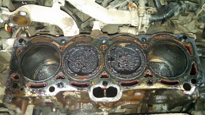

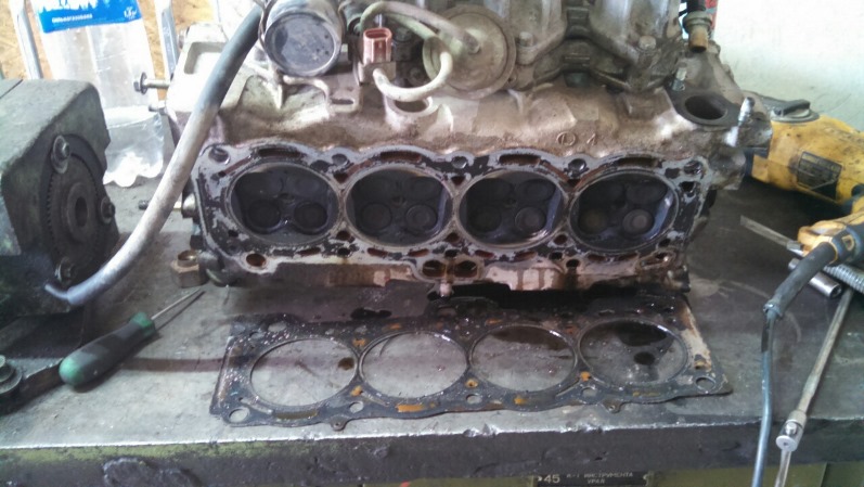

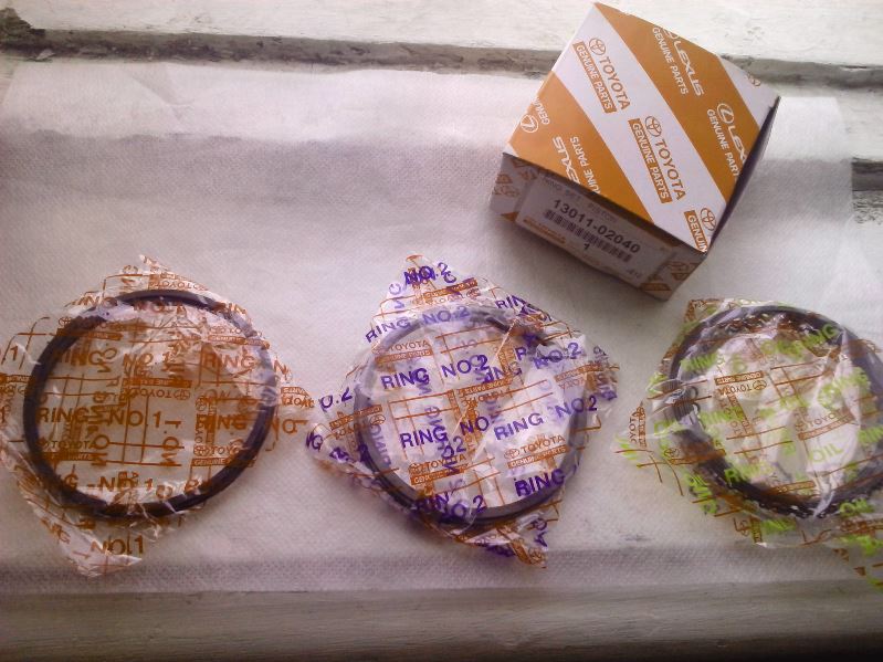

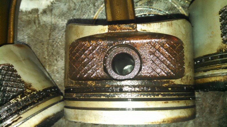

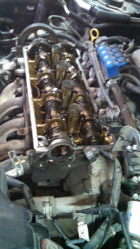

Вобщем, разобрали мне двигатель. Под клапанной крышкой все желтое, в цилиндрах закопченое. Я правда не знаю как оно должно выглядеть. Ребята скинули фото по вайберу. Сказали что поршни, коленвал, вкладыши, все в отличном состоянии. Сказали, что позападали кольца, скорее всего от плохого масла. (напомню, масло у меня ела уже 1л на 1000км.) Сегодня взял комплект оригинальных поршневых колец, 2050грн. Еще под замену насос ГУР, воет. А я думал что коробка воет. Также течет рейка, надо перебирать. И под замену передняя и задняя подушки двигателя.
Если у кого есть насос ГУР, советы и предложения - пишите :-)

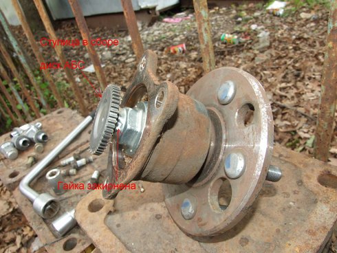

У меня не работала АБС, как я думал, по причине отсутствия переднего левого датчика. Датчик купил, установил. Лампа АБС потухла, я обрадовался, а когда начинаю ехать слышно работу модулятора АБС, хотя я на тормоза не жму и при наборе скорости опять загорается лампа АБС. Считывание кодов ошибки показало что "загрязнен" передний левый или задний правый датчик. Т.к. в переднем левом все нормально(только поставил), полез к заднему правому. Еле выковырял его, сидит очень туго. Отломал ушко и немного покоцал его, но остался целый ))). (кстати, на датчике сбоку написано BOSCH, а сверху написано AISIN)
Посмотрел на шестеренку, а ее нет!!!
Собственно вопрос: У кого есть такая шестеренка как на фото? (фото не мое). Japancats.ru показывает что они есть 2-х видов. Как определить мою?

Сними другую ступицу и увидишь есть тоньше и толще.

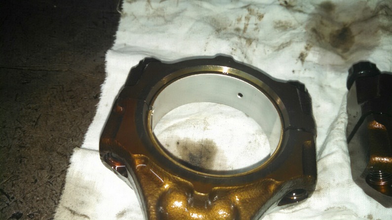

По случаю своего дня рождения сделал себе подарок, так как вообще нечем поковыряться в машине, а хочется :-)
IMG_20160930_132324.jpg [ 106.7 KIB | Просмотров: 36334 ]
IMG_20160930_132346.jpg [ 98.11 KIB | Просмотров: 36334 ]
IMG_20160930_132431.jpg [ 104.62 KIB | Просмотров: 36334 ]
