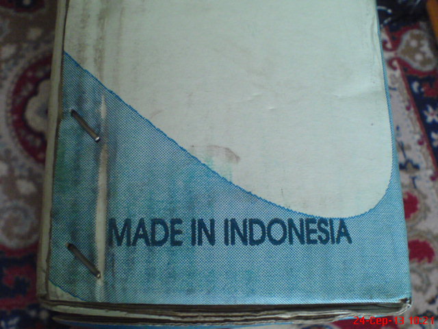

На моем была маркировка PL 01343, FP 70A539-2. На коробке написано сделано в Индонезии.

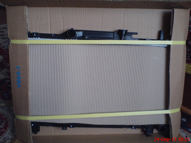

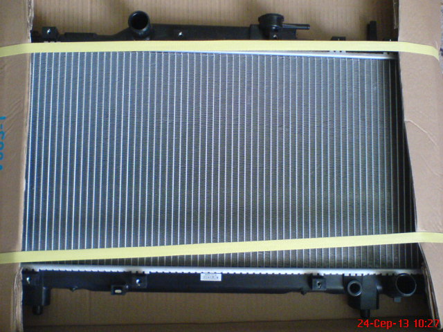

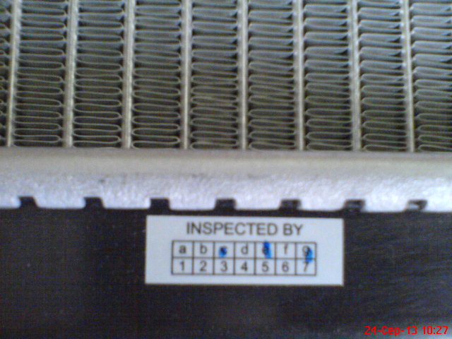

Отримав замовлений радіатор. Все ОК, але не зовсім. Не знаю як так вийшло, але він мабуть на 3s-fe - KOYORAD PL 01347. Я ж мав на увазі, коли замовляв KOYORAD PL 01343. Розібратися складно: замовлення на Вегаавто значиться на 47, а підтверджував я проплату за 43 :аool . Хлопці з веги обіцяли після свят запитати поставщика про заміну. От така-то лажа вийшла. Здається, що то все-таки я номер спутав, роблячи замовлення. Погано, що на веге немає розшифровки по моделях під час перегляду замовлення, та і фото... А так працюють вони, здається не погано, оперативно, самі відзвонюються.
Буде мені наука :))
Щодо радіатора, то на вигляд, досить пристойний. Нормальна упаковка. Викладаю фотки
Раптом кому треба такий, кажіть, домовимося. Бо з поверненням, думаю буде багато замороки

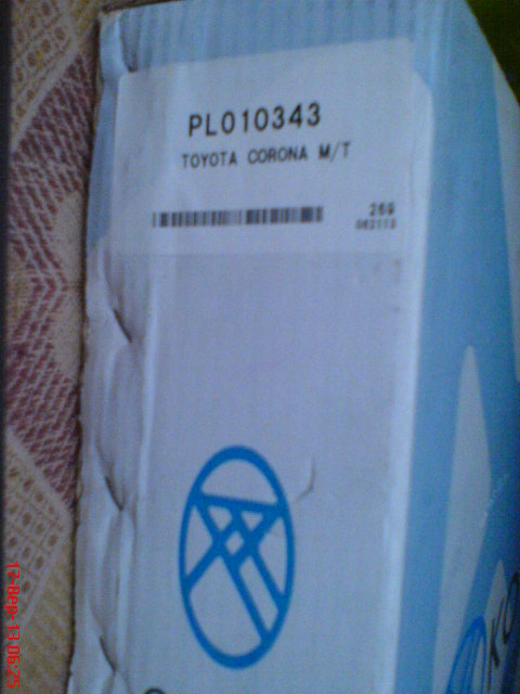

370370

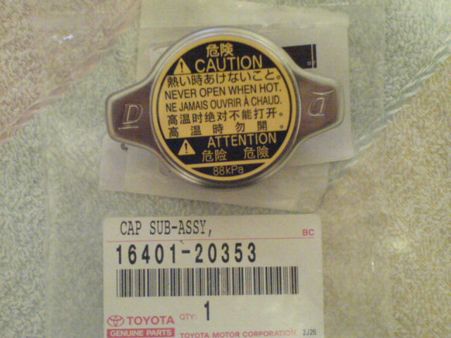

Новий радіатор став без проблем. Без замороки з поверненням таки не обійшлося. Але все ОК.

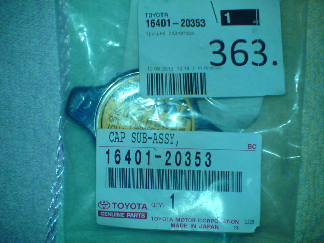

На всяк випадок замінив і кришечку радіатора на оригінал

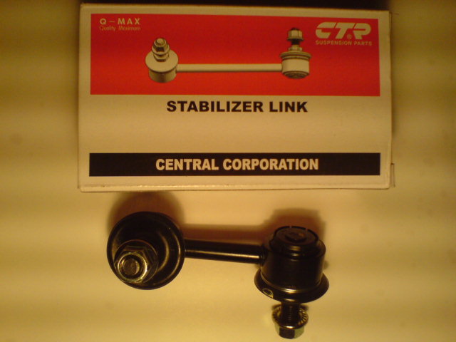

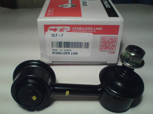

2. Заміна стойки стабілізатора переднього (лівої):CTR СLT-7.
Стояла така ж - ставилася у 2008 р., пройшла 120 тис. км;

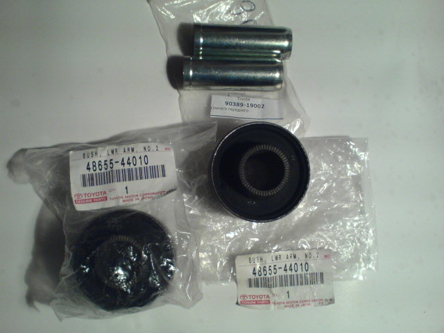

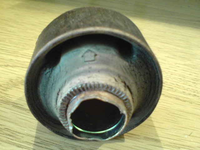

3. Заміна сайлентблоків переднього ричага (задніх): оригінал (від Пікніка, цільні) 48655-44010;

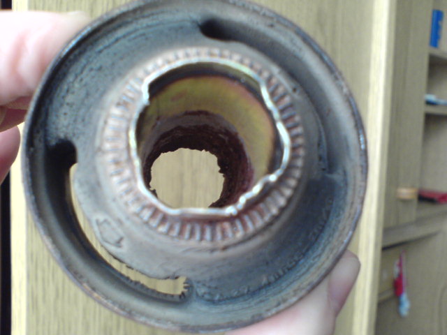

Стояли ще мабуть рідні (48655-20140 з прорізями), якщо я за 9 р. не міняв, то навряд чи вони би вмерли на німецьких дорогах до того. Але це не доказово тепер, та й не варто того. Хоча той факт, що вони пройшли по нашим дорогах 180 тис. теж показник. До того ж замінив я їх не в самому критичному вигляді - майстри діагностували, хоча в мене були певні сумніви щодо заміни. Візуально нічого страшного я сам не бачив, були видні трішченки. Зняття їх це й підтвердило: порваними їх не назвеш.

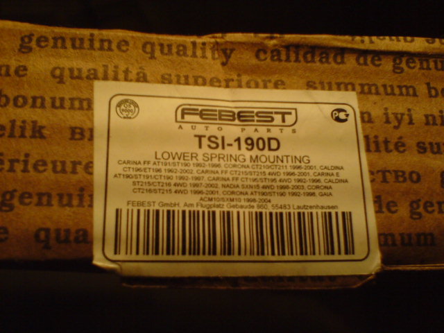

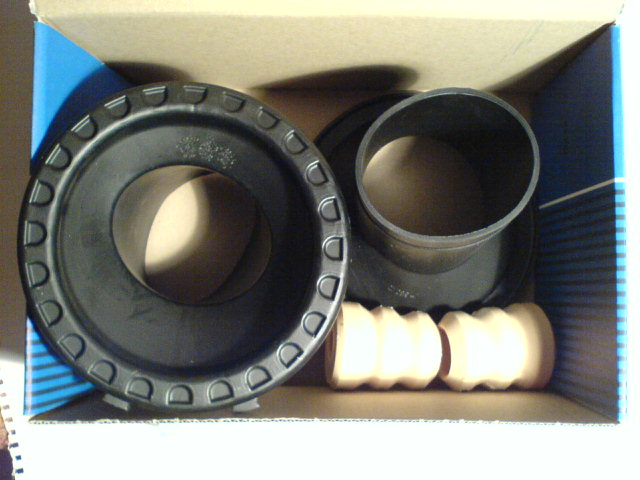

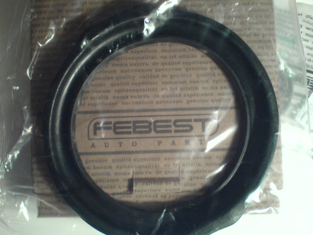

4. Заміна пильників амортизаторів передніх: Sachs 900 065., а походу і замінено опори нижні передніх пружин: Febest TSI-190D (каталожний номер 48158-20080)
Відповідно зроблено регулювання кутів коліс.
Їхати стало приємніше, без подразників з району ходової частини. :ok

Ось так виглядають замінені сайленти. Не спеціаліст, але вважаю, що не зовсім страшно

мои, когда совсем уже капут был, хрустели жутко при переезде лежачих полицаев, то же самое было замечено еще на одной карине.
