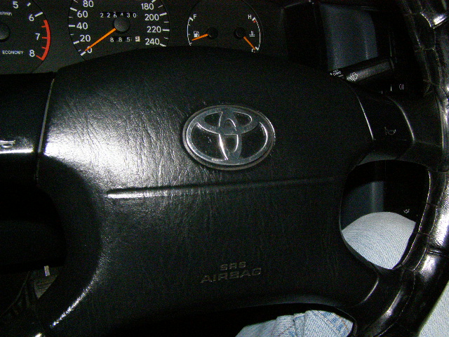

виха писал(а):
Подскажите мужики где можно преобрести эмблемку тоёты металическую на руль(размер35*52 мм)
Видел в эпицентре, но не уверен что они железные и на счет размера тоже не скажу, но там были нескольких размеров!

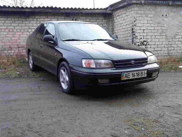

Вот и щё фотки возле гаража

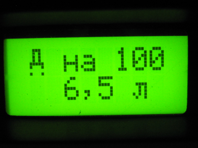

Хочу похвастаться.Купил себе бортовой компьютер Спорт 4.2 . Поставил в место часов. Ещё подключить три провода нужно (бак, спидометр -приборка .Форсунка- подходящие провода к ЭБУ).Я как баран в электроники кэбы хватило подключить только прибор.Может кто знает расположение проводов к подключению помогите.Желательно фото отчёт или ссылочку.

Подключка как и у мультитроникса для универсального протокола.
SoVa когда подключал мультитроникс расписывал гдето у нас и распиновку эбу.
Вот нашелТЫЦ
 Заголовок сообщения: Re: мои красавицы
СообщениеДобавлено: 16 сен 2011, 21:00
Всё подключил.Теперь настроить со временем и все вопросы изчезнут(какой расход,какая экономичная скорость и тд.

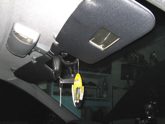

купил ещё-радар детектор, навигатор.

Комментарий к файлу: антирадар -запитан от передней люстры

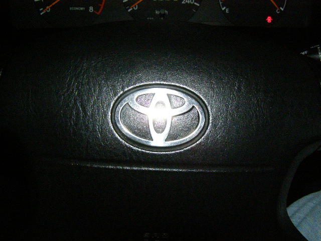

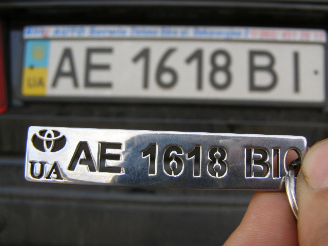

получил от фокса шилдик на руль,брелок на ключи

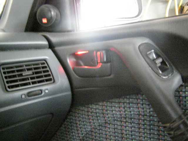

Спасибо Медведю -Мише! Сделал задержку света на ручки открывание дверей(запал 4-5 сек.При выключеной машине ручки горят ещё 2-3 минуты).

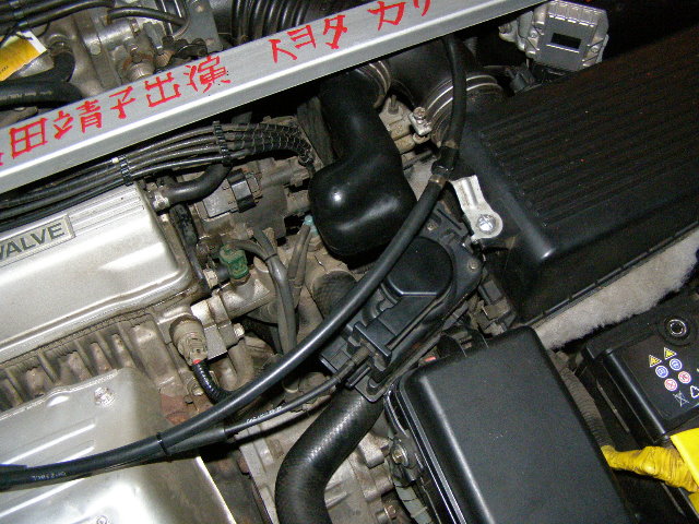

У тебя на распорке и в подписи написано:
富田 靖子 出演 トヨタ カリーナ - В ролях Ясуко Томита Toyota Carina
Ясуко Томита
Мне тоже интересно - почему именно она?

от Серж электронник универсальный у меня.А так запрашивал на карину е(индевидуальный)
подключается одинаково как и все.Устанавливаеться в корпус в место часов.Мой универсальный -плата чуть больше пришлось чуть подрезать корпус и перенести кнопочки.

спасибо за переводчик .Профиль изменён. А на роспорке со временем тоже изменим это мелочь.

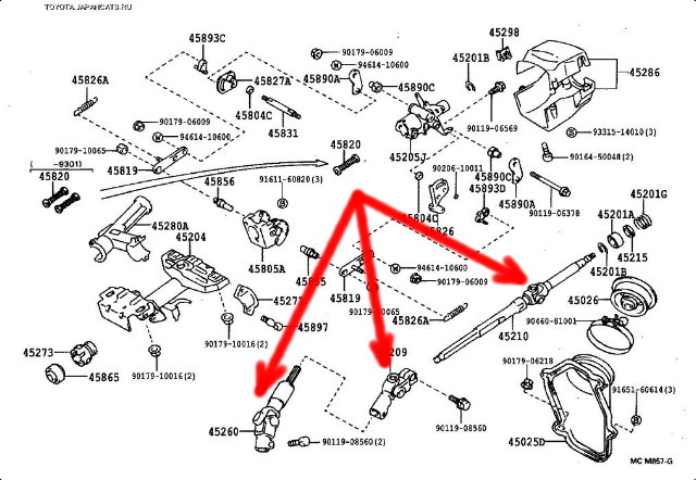

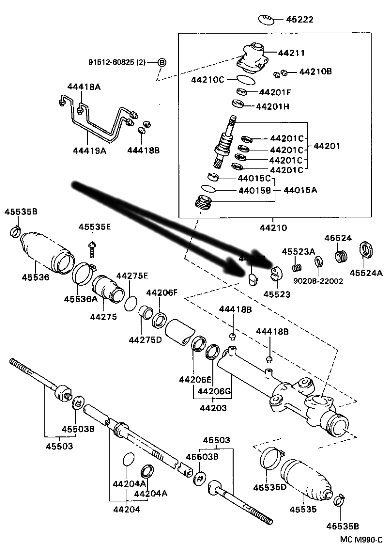

Менял три вечера крестовинки на рулевой- все.Купил ТОYO -90гр шт.Перед этим ставил жигулёвские.Хватило на 2 выезда.По смотрим на сколько этих хватит. Ещё хотел поменять заразом успокоитель с сухариком на рейке.Всё снято (колонка с крестовинами)думал с салона поменять.Япан мне сказал -,,менять только всё в рейке!,,Ни рука ни ключи не влазят да и пробка с пружиной открутится только на 5 мм упрётся в подрамник.Хитро придумали.Судьбу нае..ть не получится не снимая подрамник.

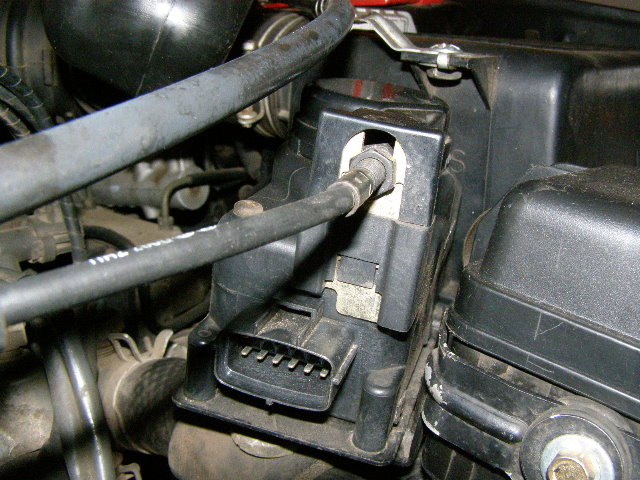

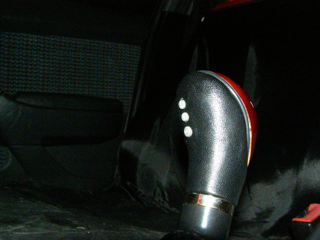

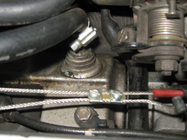

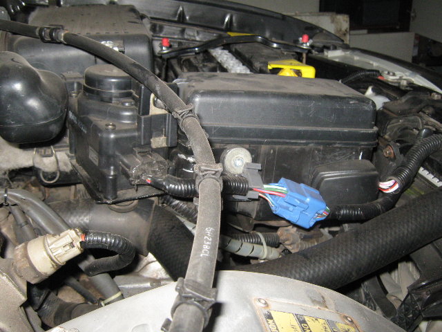

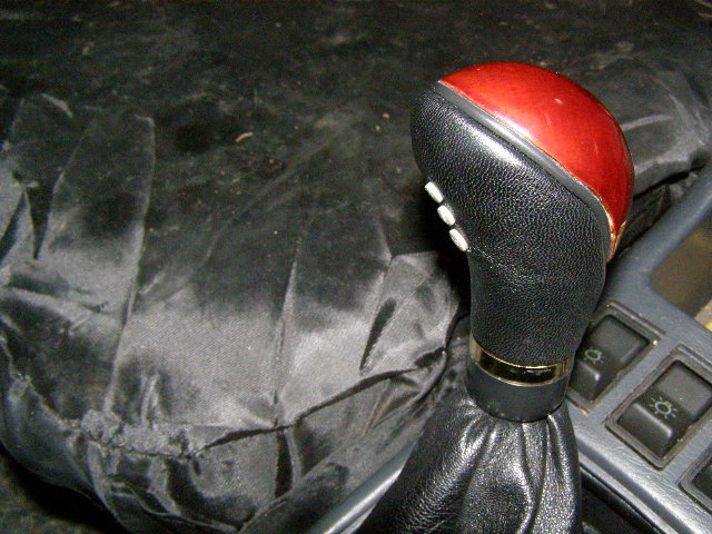

Замутил я круиз контроль .С помощью вышел на ссылочку дэо форума там всё узнал и купил блок круиза по этой ссылке http://lanos.com.ua/forum/index.php?/to ... try1377871
Проэкт ещё не довёл до ума нет времени .В распоряжении выходные только.
Комментарий к файлу: блок круиза
PB045908.JPG [ 110.16 KIB | Просмотров: 48263 ]
PB045906.JPG [ 100.35 KIB | Просмотров: 48263 ]
Комментарий к файлу: поставил управление на ручку КП

Так движется ж. :vik
При ценах и наличию родных круизов на разборах, этот вариант самый бюджетный и легко устанавливаемый причем на все моторы и коробки.
