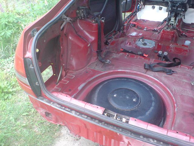

Дійшли в мене руки до мийки кузова зсередини. Під обшивкою багажника можна було картоплю садити, стільки пилу туди натягнуло, аж через стики панелей в салон тягнуло. Зняв всю обшивку багажника, сидіння і килим з підлоги. Повитягав всі заглушки і вимив то все Керхером. Один день катався як в спортивному боліді, залишилось водійське крісло, панель і обшивки дверей, ну і шумить вона без того всього, більше 90 їхати важко - вуха закладає. Зате висохло добре.

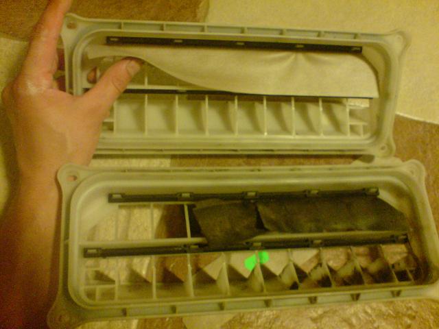

Ну і привів до ладу вентиляційні клапана, ті що під бампером. Там гумки майже зовсім повідлітали, от і тягнуло все в машину. Купив в аптеці "бинт Мартенса", дуже подібний на наші гумки. Вирізав по формі і вставив. Будем надіятись що тепер буде чисто.

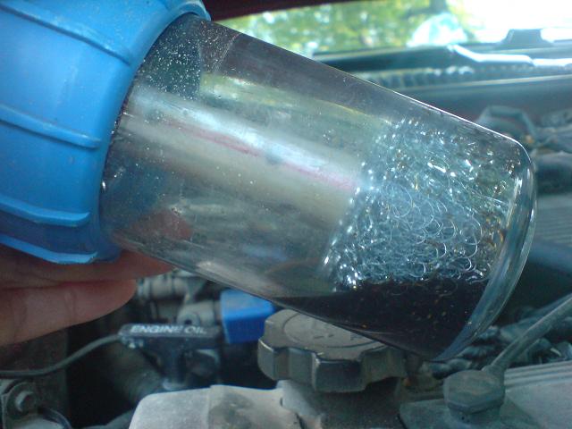

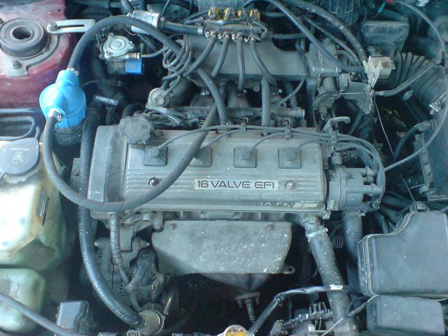

Моторчик мій пробігав без проблем вже 5 тис, все ОК, тьфу три рази. Загальний пробіг машини вже перевалив за 300 000. Поставив я йому фільтр вентиляції картерних газів а-ля Sova & DmitriyR, на фото видно скільки масла назбиралось десь за 3500 км пробігу.

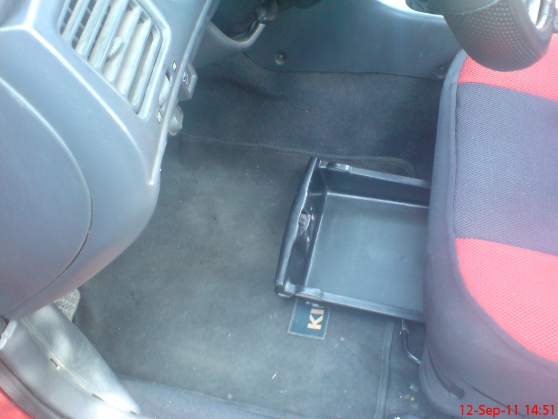

Ну і основний апгрейд у вигляді подарунка від Yanovich, ящик під сидіння. За що йому велике дякую і могорич при зустрічі. Ще ніяк не звикну до нього, поставив кілька днів тому і ще нічого не клав, не пам'ятаю що він там є :-) .

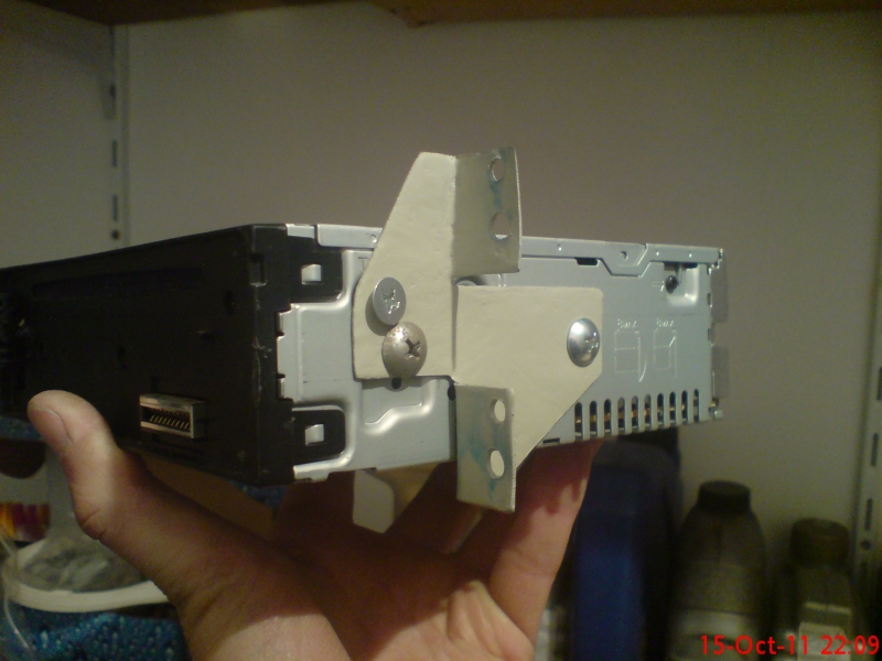

Зробив правильне кріплення мафона, скрипів дуже менше не стало, але триматись все стало надійніше.
