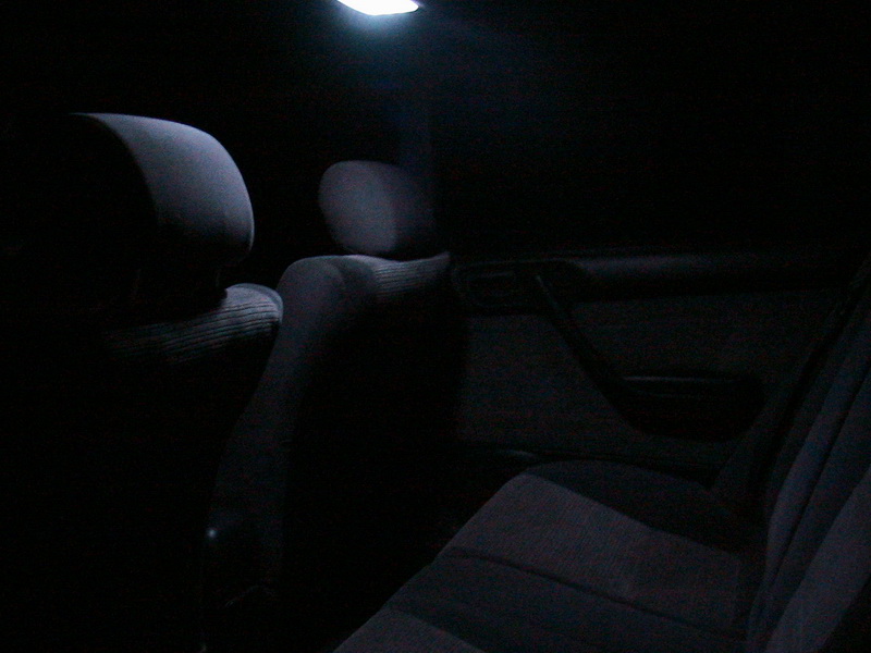

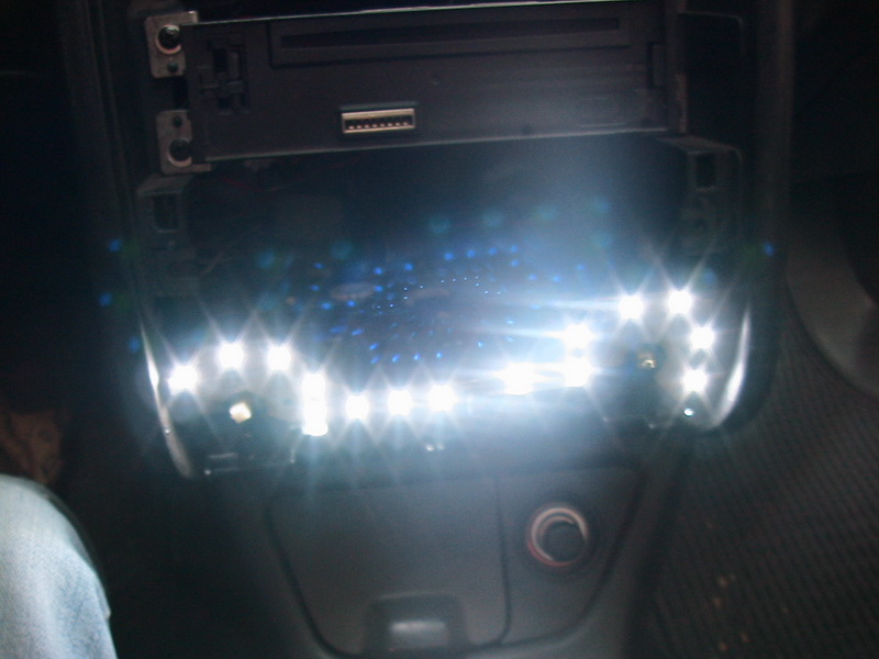

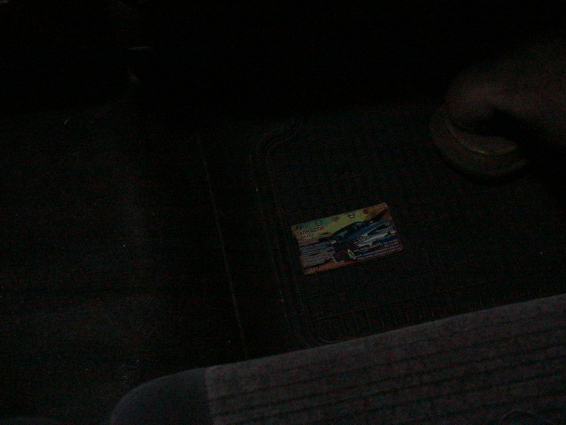

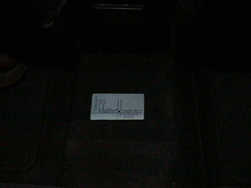

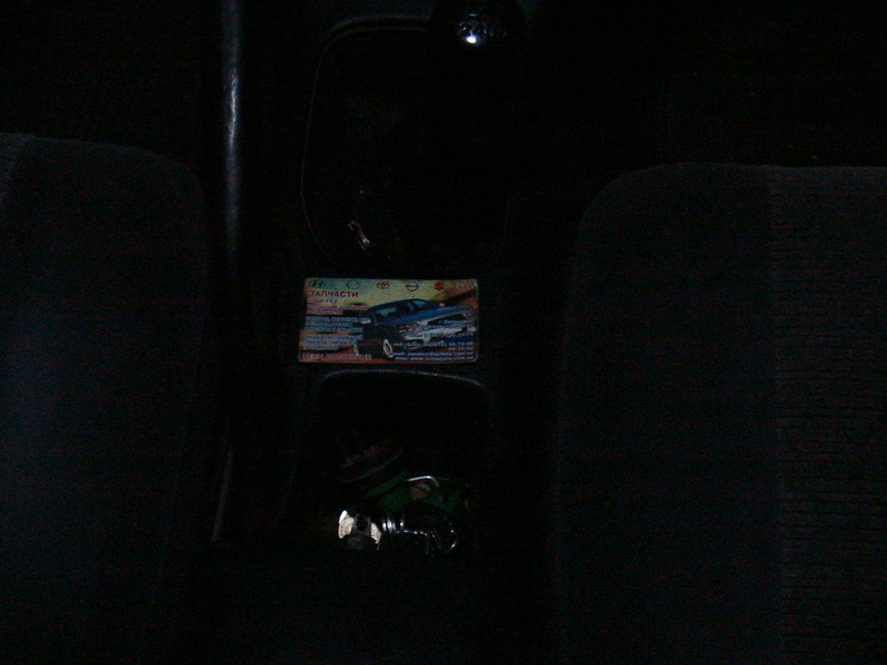

Выбрался на дачу и в 2 часа ночи вспомнил что еще ни разу не выкладывал фотки освещенности своих светильников хотя собрал уже достаточно много для всех желающих :shock:
Снимал камерой без вспышки :arrow: реальная освещенность на
15-20% больше чем на фотках.
Комментарий к файлу: Визитка рядом с ручкой кпп
0001.jpg [ 130.13 KIB | Просмотров: 34801 ]
Комментарий к файлу: Общий
0000.jpg [ 101.07 KIB | Просмотров: 34801 ]
Комментарий к файлу: Визитка на тоннеле
0004.jpg [ 127.49 KIB | Просмотров: 34801 ]
Комментарий к файлу: Визитка на полу
0003.jpg [ 131.1 KIB | Просмотров: 34801 ]
Комментарий к файлу: Общий вид
0002.jpg [ 119.19 KIB | Просмотров: 34801 ]

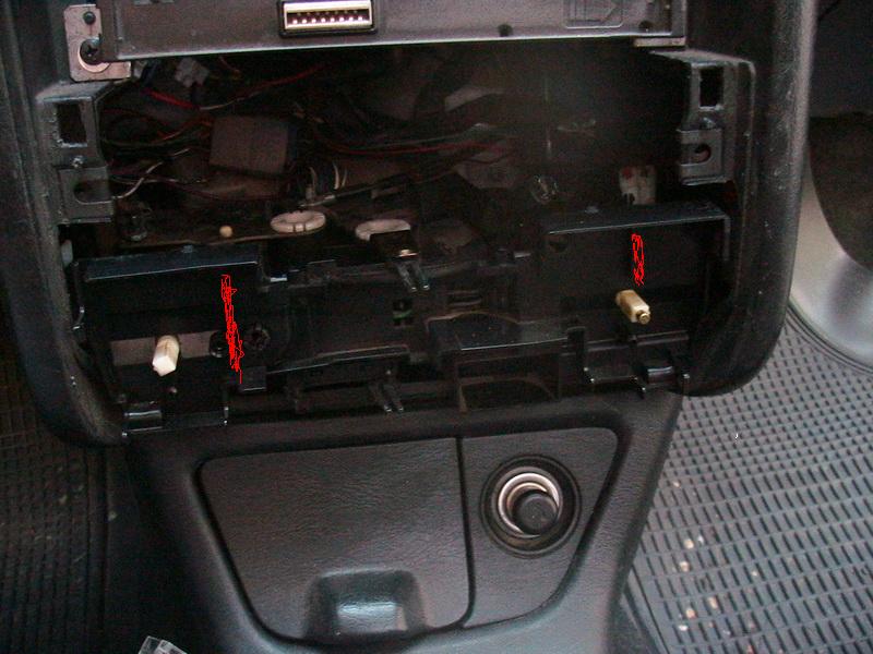

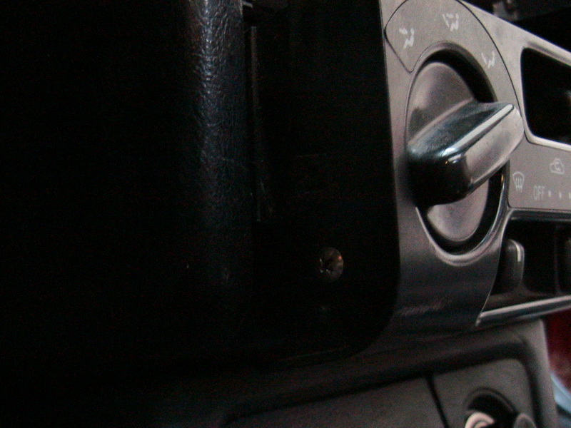

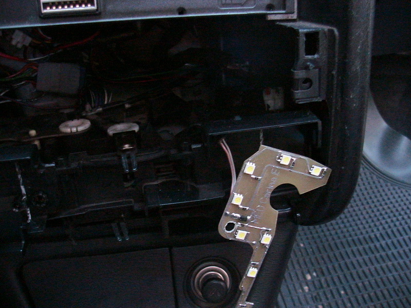

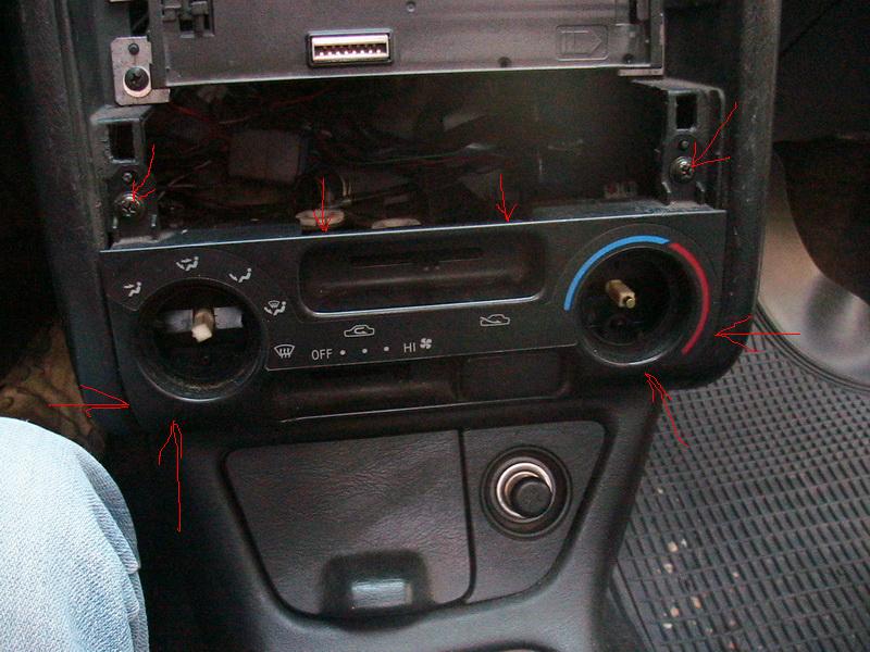

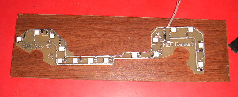

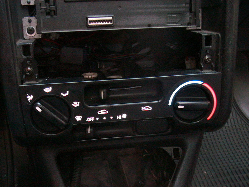

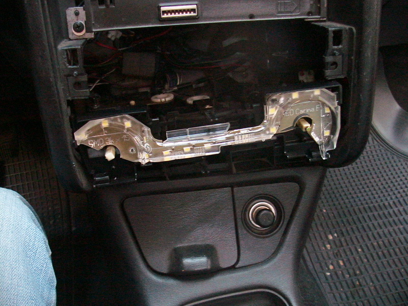

Эксперименты по подсветке диодами продолжаются :!: Очень долго выискивая время делал девайс по системе разобрал - заменил - собрал для переделки подсветки печки на диодную и вот что получилось.
Потребовалось 15 smd диодов ,плата 210х55мм предварительно разработанная и изготовленная по форме отражателя, 15 резисторов на 150 ом , диод на 1А ,пара проводочков и заменитель цоколя Т5.
Далее по фоткам:
00 - Плата собрана.
01 - Нужно окрутить 8м шурупчиков они должны быть там где красные стрелки.
02 - Верхняя панель снята ,отражатель снят,помеченные красным ребра жесткости необходимо удалить.
03 - Подключить плату вместо лампочки ,незабудьте вынять вторую.
04 - Вкладываем плату на место под отражателем.
Peshka0004.jpg [ 198.02 KIB | Просмотров: 34758 ]

СообщениеДобавлено: 25 авг 2010, 23:35

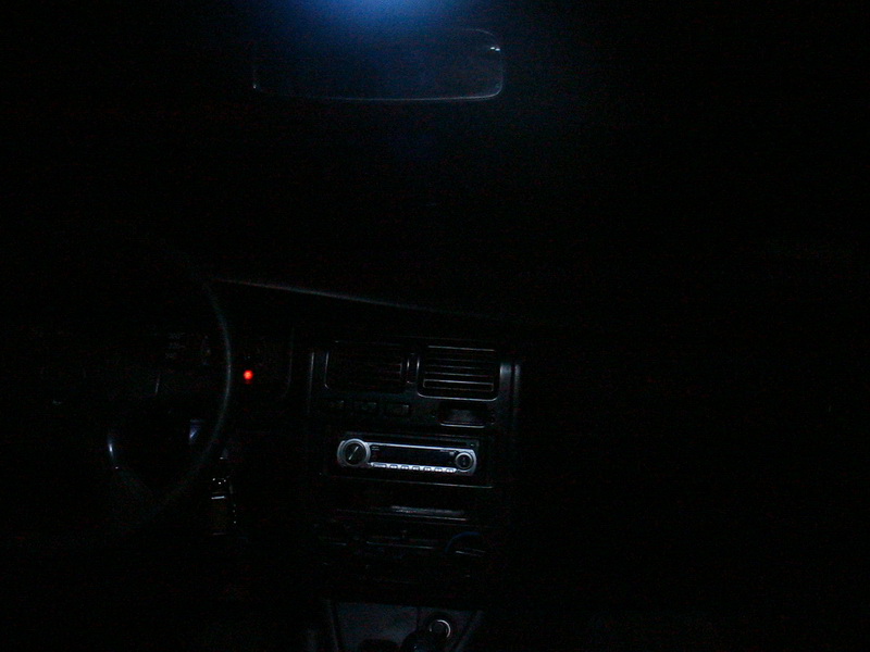

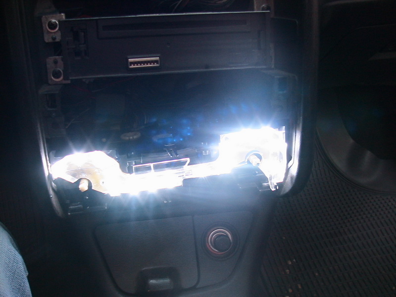

05 - Включили для проверки и я слегка опуслеп :shock:
06 - Ставим отражатель на место - он придавливает и удерживает плату на месте без скотча.
07 - Включил еще раз :shock: так еще круче :!:
08 - Шурупчики которые попили крови при разборке и сбоке.
09 - Теперь ставим на место все что снимали кроме лампочек в обратном порядке и получаем чумовой результат :shock: :!: :shock:
Все фото делались без вспышки и до наступления темноты.
Peshka0009.jpg [ 189.58 KIB | Просмотров: 34757 ]
Peshka0008.jpg [ 147.17 KIB | Просмотров: 34757 ]
Peshka0007.jpg [ 119.08 KIB | Просмотров: 34757 ]
Peshka0006.jpg [ 211.48 KIB | Просмотров: 34757 ]
Peshka0005.jpg [ 112.08 KIB | Просмотров: 34757 ]

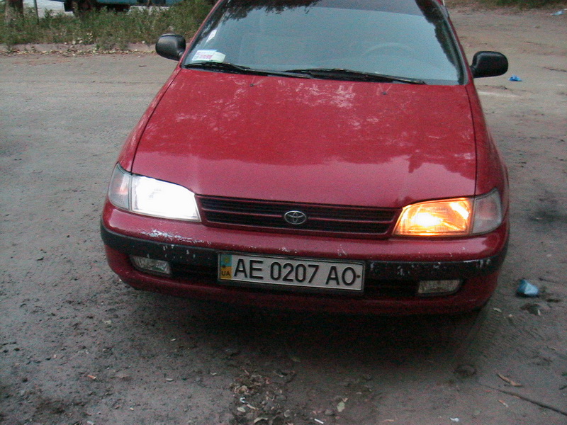

Сразу после печки проверил как светят "лампочки" T10Gabarit на 6ти 3х кристальных SMD диодах.
Зацените разницу :arrow: желтеньким светит обычная лампочка Т10 :lol:
T10gabarit.jpg [ 211.79 KIB | Просмотров: 34756 ]

Обнаружилась очень важная информация по установке подсветки печки - необходимо отцепить указанный тросик ,причем не только тросик а еще и оболочку и тогда облегчается доступ к геморойным шурупчикам.

Medved, а не сильно-ли светло для освещения торпеды? По городу красивенько, а по трассе я когда ночью езжу, особенно по обычным нашим, узким, тёмным и "яминистым", то освещение приборов ставлю на минимум, бо глаза через 200-300 км вылазить начинают. Жалею вот что на CD-шке яркость не регулируется.
СообщениеДобавлено: 09 сен 2010, 23:31
Ну это всеже консоль а не торпеда :!: Учитывая что я себе запаял плату на 3х кристальных полностью соглашусь с тобой - получилась несколько ярковато.
Буквально вчера установили такую же плату но только на 1х кристальных+цвет D@mirу и результатом яркости я был очень доволен :arrow: плата на 1х менее яркая и не пересвечивает приборку. На днях собираемся зафотать и выложить что у нас получилось но уже в его теме.
