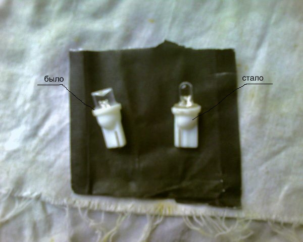

поменял себе диоды в глазах)))) из старых сгорело 10 из 16 ))))
да и светили неахти... купил обычные яркие по 2грн шоле.. ну и резисторы к ним...
вот шо получилось

а вот нашел старый один.. и новый снял для фото..
новый ставился на старую колодку)))
