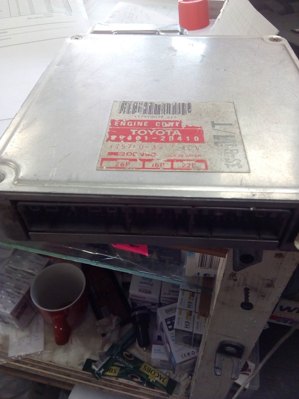

Всем привет! Подсобирал не много каринку. Итак маленький отчёт:
- по электрике зделано почти всё, не могу найти перебои в работе комутатора- живёт своей жизнью!
- салон собран, кроме багажника,
требуються рихтовочные работы но нету на это времени.
- по ходовке:
замена всех стоек и ремонт рейки- будет после праздников! SSS восстановлен!
Из проблем:
-оказалось, что мотор заменён на 3s-ge 3gen ( по заводу 2 пок.) и подключен к родному ЭБУ. движок работает, но не так!
Не могу найти блок управления 3 покол.
И не много фото.

Комментарий к файлу: мой блок эбу
