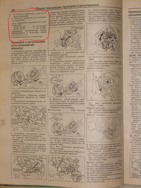

Сейчас гляну у меня гдето был просканированный букварь.
Если найду то скину на форум

Вот нашёл после снятия перемычки данные по опережению зажигания
IMG_1930.jpg [ 138.61 KIB | Просмотров: 24520 ]
СообщениеДобавлено: 23 июн 2010, 08:36
Я имел ввиду не написано сколько должно быть без перемычки для Лб мотора.
Но все равно настраивать УОЗ надо с перемычкой и ставить 10 град а не 15, как ты писал выше.
