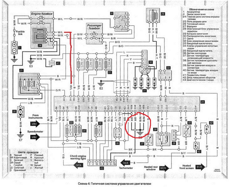

Парни :help ,
После замены сцепления, приехал своим ходом до гаража - все ОК.
Сегодня вечером решил съездить в магазин по пиво :drink , доехал до АТБ взял пиво, сел в машину, повернул ключ, а чек не загорается и стрелка температуры плавно скакнула вверх и естественно авто не заводиться, пробовал менять предохранитель ЕF1, толку ноль....
Снял предохранительный блок - все провода целы, подергал фишки, где еще мог произойти обрыв провода когда мастера снимали коробку и двигатель был опущен, ведь я так понимаю, что нет сигнала на ЭБУ.
Помогите пожалуйста разобраться где искать проблему.
Заранее всем большое спасибо
 Заголовок сообщения: Re: Моя ласточка
СообщениеДобавлено: 09 мар 2016, 20:41
А кроме чека, все остальные лампы зажигаются??
731px-Upr_Dvig.jpg [ 213.12 KIB | Просмотров: 36819 ]
Красным выделил провод питания ЭБУ. F25 на схеме - это предохранитель EFI. И еще может пропала масса (тоже обведена красным). Может плохой контакт между коробкой и кузовом, или возле ЭБУ. Проверь контакт в этих узлах.

Vadim_24 писал(а):
А кроме чека, все остальные лампы зажигаются??.
Вадим спасибо большое за совет,но в схемах я не рублю...
Все остальные лампы зажигаются, а причем тут масса, которая на коробке к ЭБУ?
Даже если бы ее не было, то есть еще две на кузове.
До выезда, машина заводилась, чек горел при включении зажигания и после заводки гас, как и положено , доехал до магазина(3км), заглушил,купил пиво, сел в авто, ключ в зажигание, а чек не горит...
Я так думаю, что где-то могли мастера надорвать провод, когда мастера снимали коробку и двигатель был опущен,ведь я так подозреваю, что они его надорвали, а когда я ехал от вибрации он окончательно оборвался, ТОЛЬКО КАКОЙ??? И ГДЕ ЕГО ИСКАТЬ??? :help
СообщениеДобавлено: 09 мар 2016, 22:10
Масса на коробке таки не имеет отношение к ЭБУ. Логично предположить, что раз не горит чек, значит нет питания (либо плюса, либо минуса). Минус менее вероятно, т.к. его не трогали. Значит плюс. Плюс питания ЭБУ в блоке предохранителей это бело-голубой достаточно толстый провод. Снимаешь блок предохранителей и в разъеме главного реле двигателя ищешь этот провод и смотришь контакт. Там идет один провод, я сомневаюсь, что его порвали в косе, значит скорее всего контакта нет именно в блоке предохранителей. А если все нормально, тогда надо думать, чего не горит чек. На газу не пробовал заводить, так на всякий случай?

СообщениеДобавлено: 10 мар 2016, 19:32
Парни,
Спасибо большое за советы, в течении трех часов лазил с контролькой и схемой из букваря и наконец то определил обрыв массового провода на ЭБУ, тот который прикручен к впускному коллектору, но сам оборванный провод так и не нашел(проложил новый к мозгам), и случилось чудо, чек загорелся и машина завелась :yahoo
На всякий случай перестраховался, кинул еще дополнительную массу на пин ЭБУ, я думаю лишней не будет.

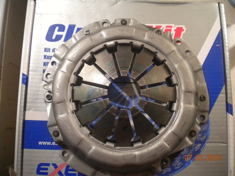

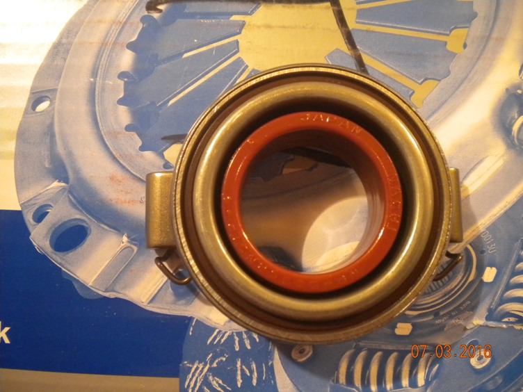

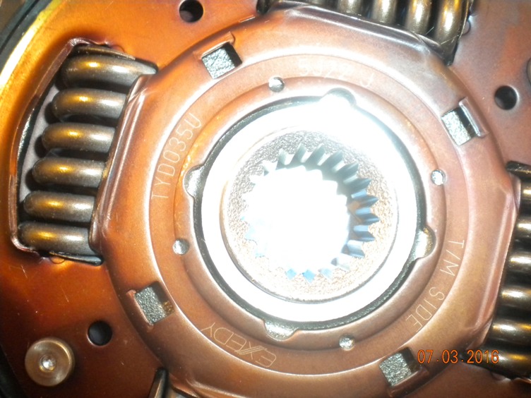

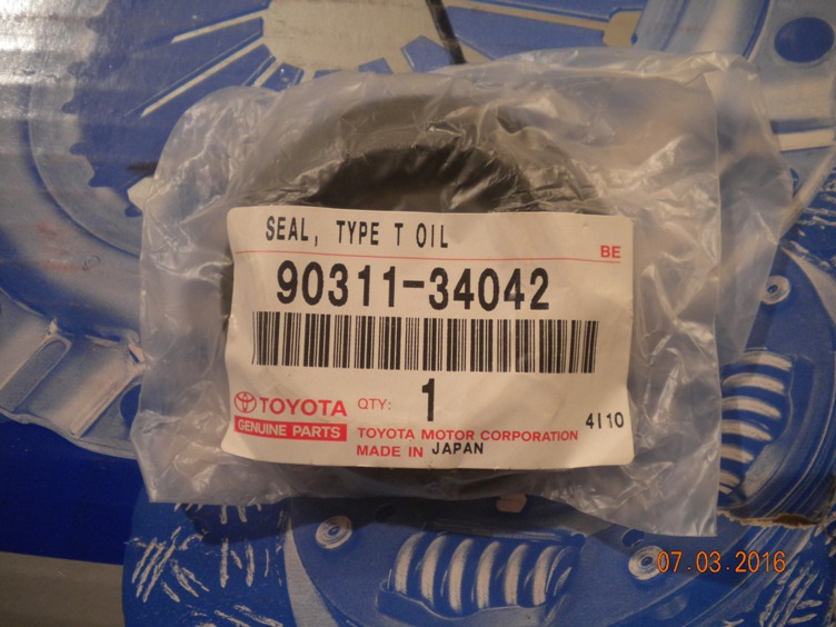

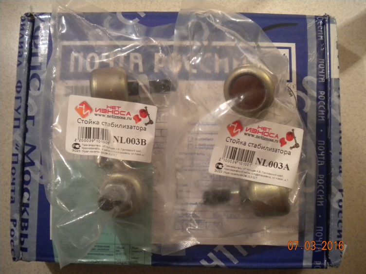

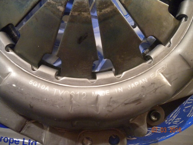

Что было сделано:
1. Замена комплекта сцепления ExedyTYK 2151 (диск, корзина, выжимной). Заказывал на "Вега" за, что отдельное спасибо Алексею и Вадиму.
Сцепление жестковатое и как-то не привычно, что начинает брать позже(в конце) чем раньше(в начале), так и должно быть при новом сцеплении? Фото комплекта прилагается

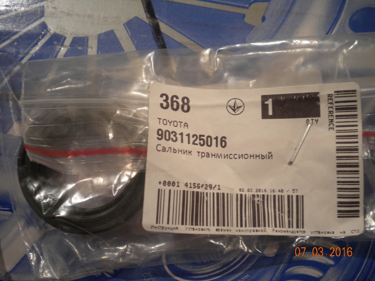

2. Попутно заменены сальники в МКПП:
90311-34042 Левый
90311-34016 Правый. Но тут была засада, "Вега" прислала вместо сальника 90311-34016 - 90311-41009, хотя в расходной накладной с сальником был правильный номер, тем самым затянув ремонт :x
90311-25016 Сальник первичного вала
Все сальники поставил оригинал - не стал рисковать. Задний сальник колен вала не менял, так как он был в идеальном состоянии. Фото сальников прилагается

4. Замена передних стоек стабилизатора от "Нет Износа", ждал две недели посылку из Москвы, спасибо Mr_Nuke за оказанную помощь - цена вопроса 1950 российских рублей с доставкой. Фото стоек прилагается.
Авто стало заметно устойчивым
Обозначение на диске Exedy.jpg [ 133.03 KIB | Просмотров: 36720 ]
Корзина Exedy.jpg [ 137.78 KIB | Просмотров: 36720 ]
Обозначение на корзине Exedy.jpg [ 99.08 KIB | Просмотров: 36720 ]
Выжимной из к-та Exedy.jpg [ 127.06 KIB | Просмотров: 36720 ]
Прислали не то, что надо заместо правого сальника.jpg [ 123.09 KIB | Просмотров: 36720 ]
Передние стойки стабилизатора от НЕТ ИЗНОСА.jpg [ 130.78 KIB | Просмотров: 36720 ]
