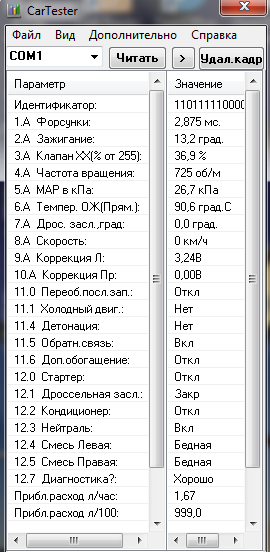

СОбрал кабель, подключился к машине получил такую картинку(выложил её на ру форуме там молчат) что скажите?
ssss.png [ 40.57 KIB | Просмотров: 41754 ]
 Заголовок сообщения: Re: bradyaga`s carina
СообщениеДобавлено: 24 сен 2015, 18:40
Насколько я знаю для правильной диагностики одной картинки недостаточно.
Нужен полный лог с графиками на холостых и лог в движении.
Попробуй спросит у короноводов, двигателя одинаковые и темка по расшифровке там вроде периодически обновляется. Прога используется така я же.
http://forum.corona-club.ru/index.php?topic=4968.1620;topicseen
СообщениеДобавлено: 24 сен 2015, 21:30
из того что я понимаю, большой расход мгновенный, у меня на ХХ до 1 литра в час, хотя время впрыска у тебя нормальное.

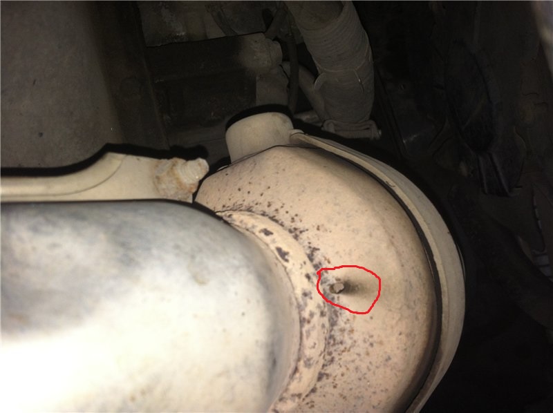

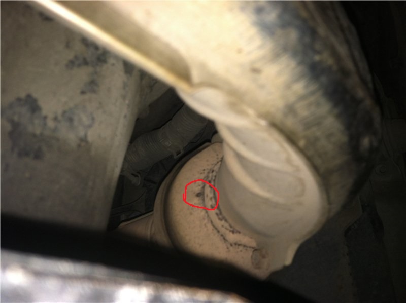

и по поводу дырочки в выхлопе....я подъехал на яму к сварщикам...а мне говорят что это заводские дырочки...их оказалось две и они симметричные...
0739b1f3a8bd.jpg [ 81.77 KIB | Просмотров: 41681 ]
fd28ded3b76f.jpg [ 66.25 KIB | Просмотров: 41681 ]

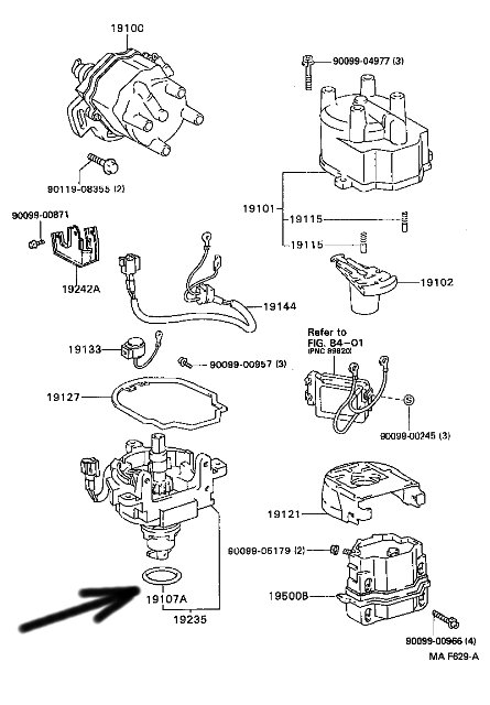

Кстате заметил течь на стыке крышки трамблёра помоему и самого двигателя, вроде так потому что увидел из отсека где колесо, именно масло там еле еле долез туда пальцем...что там может быть? какая-то прокладка или ещё что?
СообщениеДобавлено: 23 ноя 2015, 22:31
Нужно сальник заменить на штоке + эту прокладку
Сальник по ищи в темах.Обсуждался этот вопрос там и размеры есть
E2_MAF629A.jpg [ 57.81 KIB | Просмотров: 41438 ]

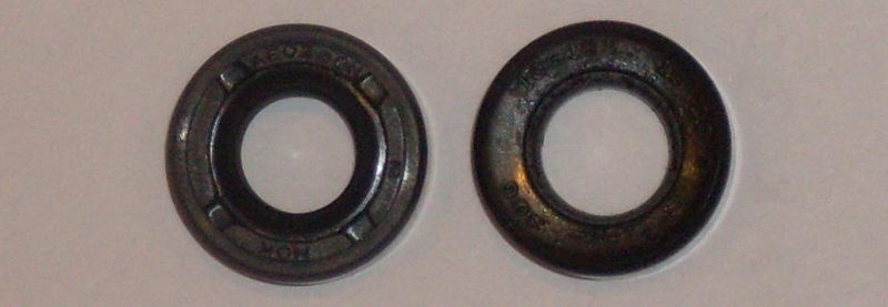

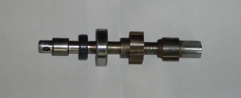

Виталий,
У Бродяги, течь внутри самого трамблера и наружный сальник, о котором ты говоришь, ему не поможет. Надо менять сальник, который в самом трамблере(сальник подшипника)
Бродяга, в этой теме все подробно расписано(смотри ниже фото) http://www.tcm-club.ru/phpBB3/viewtopic ... 40&t=12221
Удачи!!
Salnik-1.JPG [ 125.94 KIB | Просмотров: 41420 ]
