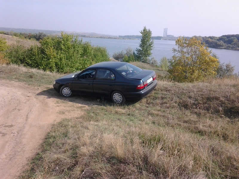

друзей на рыбалку отвёз.
и наконец то разобрался с маленьким и плавающим холостым.
мои действие.
на незаведёной машине снял фишку с кхх.завёл машину и выставил упор дроселя что бы обороты были 2000. и подключил разъём кхх.всё холостой 750-800 держит уверено и не плавает.
единственое при включёных всех эл потрибителях падает гдето до 650.
Фото0415.jpg [ 254.43 KIB | Просмотров: 46823 ]
