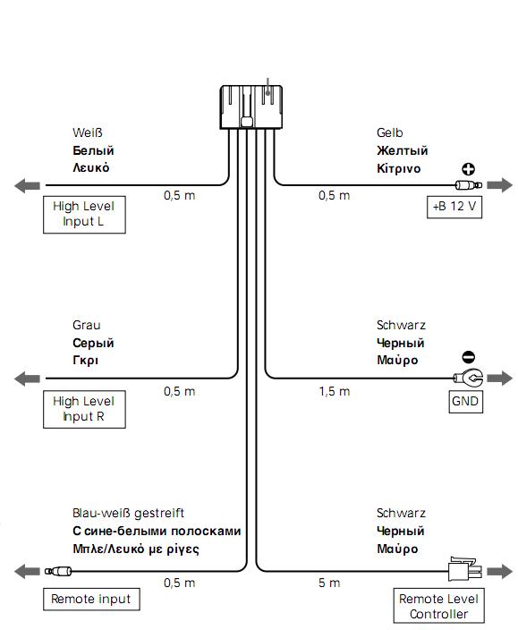

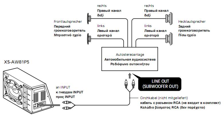

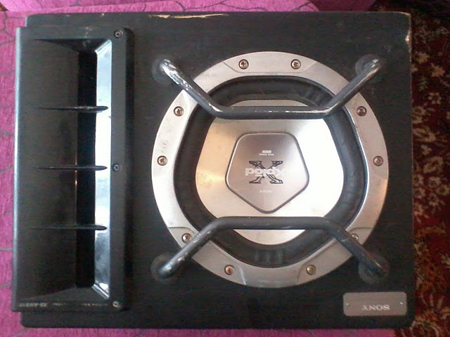

:help Нужна помощь!
Подогнали мне сабик Sony XS-aw81p5
Саб с 11-ти контактным разьемом, но без фишки. Нашел в нете инструкцию к нему но к какому контакту какой провод не понятно, на разных рисунках поразному.
Может кто имел опит експлуатации такого или из тойже линейки апарата, подскажите пожалуйста.

dzyub4uk писал(а):
:help Нужна помощь!
откуда столько контактов????
у саба +, -, ремоут, линейка (2 тюльпана) да и все вроде

dzyub4uk писал(а):
:help Нужна помощь!
там видимо встроенный усилок с возможностью получени сигнала с колонок. это еще +4 провода. итого 9.))

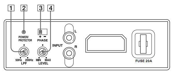

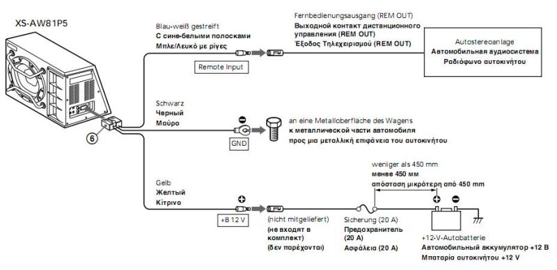

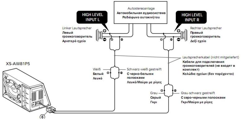

Усилок встроеный. Вот вырезки из инструкции

 Заголовок сообщения: Re: dzyub4uk и CarinaE
СообщениеДобавлено: 28 сен 2011, 14:43
ну вот тебе и надо только +-ремоут и линейка.... По схеме находи их и зипитывайся :)
СообщениеДобавлено: 28 сен 2011, 15:57
На первой картинке подключение со снятием сигнала высокого уровня с задних колонок.
На второй расписано подключение питания и управления включением.
На третьей подключка только линейки.
Если есть линейка в головном устройстве подключай провода по второй и третьей картинкам.
Если линейки нет, что почти не реально тогда по первой картинке.
СообщениеДобавлено: 28 сен 2011, 16:21
Сообщений: 182
Откуда: Украина, г.Луцк
Ребята с этим всем я давно разбрался, сам музыку устанавливаю.
присмотритеськ схеме и увидите что на рис.1 желтый +12в провод - крайний справа, а на рис.2 - слева.(фишка на всех рисунках в одинаковом положении)
Так какому рисунку верить?
фактически фишка на 11 выводов, а на рисунках их только 10.
