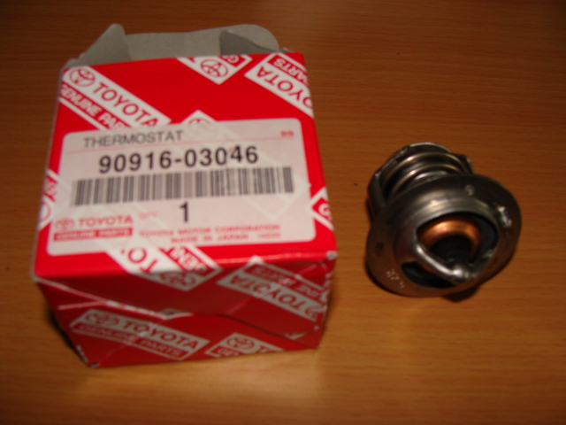

Немного подготовились к зиме.
С похолоданием напомнила о себе проблемка с падением температуры при езде по трассе, особенно при влючении печки.
Замена термостата, думаю, эту проблему устранит.
Попутно заменена охлаждающая жидкость. Хотя менял я её больше шести лет назад, и проехал больше 140 тыс. - на вид она была ещё ничего - прозрачная, красная, без потемнения.
Залил разбавленный концентрат HEPU (красный) в пропорции 1Х1 (температура замерзания -37) . Такой был залит и до этого.

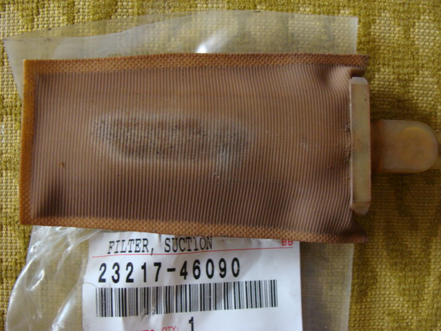

В целях профилактики заменён фильтр грубой очистки топлива.
Несмотря на то, что в последнии 7 лет винтики и гаечки не откручивались (а откручивались ли они до того вообще :?: ) - всё прошло удачно. Начитавшись о возможных проблемах с откручивание, я даже прикупил несколько новеньких болтов - не понадобились. Ура! Правда один раз, где-то за недельку, я хорошо всё побрызгал ведешкой.
Кстати, ожидал, что старый фильтр будет в худшем состоянии.
Комментарий к файлу: Верно отслуживший фильтр
Фильт_бак.JPG [ 103.87 KIB | Просмотров: 43822 ]
Всё стало на свои места: температура больше не падает :ok

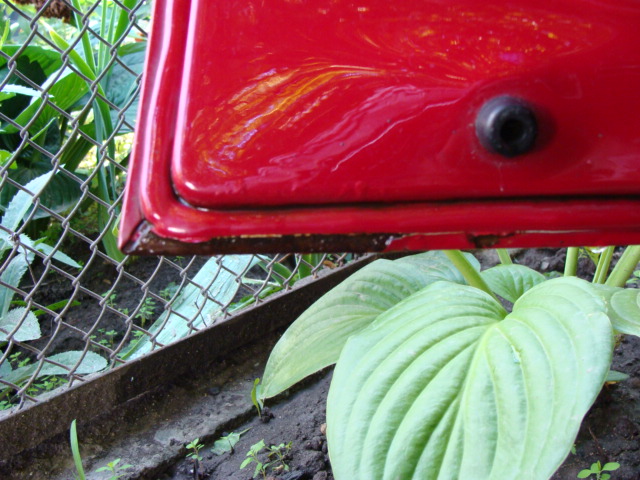

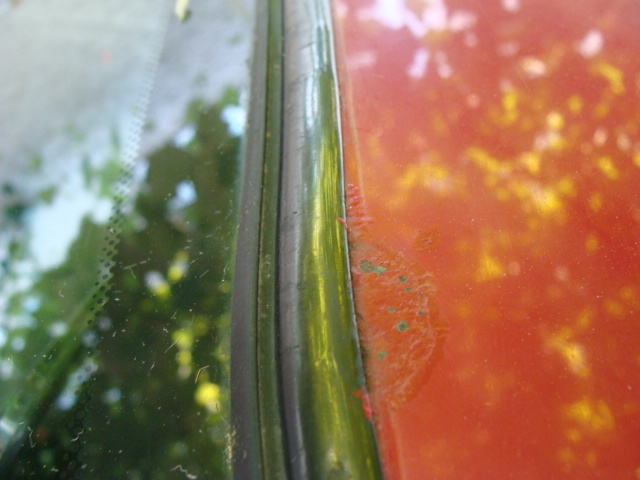

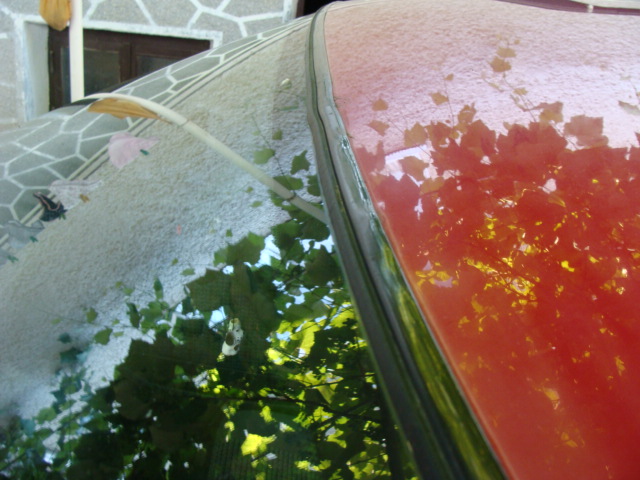

Всім привіт! Як кажуть: "не пройшло й року..." Поганий з мене блогер - за рік нічим (майже) не ділився. А може то й краще? Якби були погані приводи, прийшлося б шукати допомоги і консультацій у поважної спільноти. Хоча,згадав, одну проблемку прийшлось вирішувати (http://carinae.com.ua/forum/viewtopic.php?f=10&t=2886) за підтримки клубу.
В цілому, 2012 рік можна вважати для Каріни і господаря більш менш вдалим. Крім згаданої "пригоди з антифрізом і К" якихось неординарних подій не було. Ні дуже поганих, ні дуже хороших. Все відбувалося буденно та звично: стартанули, поїхали, заправилися, змінили масло, пожурилися про відомі болячки etc.
Старі болячки також залишилися супутниками: доливка масла, помутніння фарби кузова (після частої безконтактної мойки).
Неприємним фактом стало виявлення кількох місць корозії кузова: нижній кут водійської дверки, нижня передня частина лівого заднього крила, і що найбільш досадно, біля резинки лобового скла на криші. З цього приводу були зроблені деякі привентивні дії, але напрошується висновок, що не так далеко і до комлексу відповідних робіт. Але зважаючи на вік машини, і умови зберігання (під відкритим небом) думаю, що це іще не дуже страшний випадок. Особливо заспокоює вигляд деяких новітніх марок авто віком до 5 років :))

Нужно потихоньку готовится к перекрасу, как минимум частичному.
Были похожие очаги на задних дверях и задних крыльях.
В сентябре у меня был полный, зато теперь точно знаю что победил всю корозию на корню.
Кстати на задние арки покупал ремкомплкеты крыльев и именно в Киеве через интернет.
Номеров к сожалению не помню но могу покопатся найти ссылку.

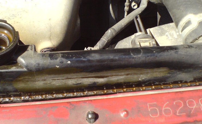

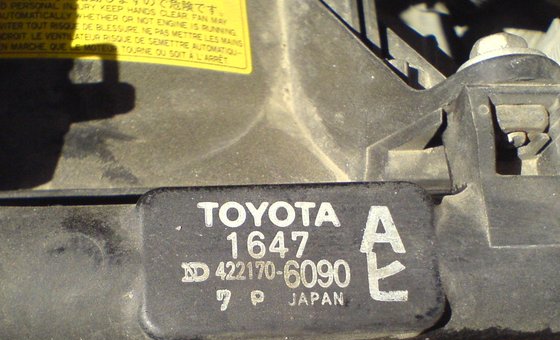

При дальній поїздці виявив мікротріщину радіатора. Вертатися було вже пізно, бо майже половина маршруту вже було подолано. Так що на свій страх і ризик (і на удачу також) я продовжив маршрут і успішно повернувся подолавши більше 1000 км. В дорозі робив спробу заклеїти тріщину "холодною сваркою", але нічого з того не вийшло. Тріщина дещо поширилася і вже почала пропускати антифриз на гарячому двигуні.
Почитав трохи ІНФИ, зрозумів, що все таки краще замінити радіатор і не вигадувати ліків (хоча де-хто це успішно робить), але не хочеться придбати кота в мішку. В кого є недавній досвід заміни радіатора? Порадьте, будьте добрі, який вибрати.
Р.С. на даний час знайомився з пропозиціями лише Екзісту.
Дякую!

СообщениеДобавлено: 12 авг 2013, 19:04
Проверь номера на http://vegaauto.com.ua/ как оригиналов так и заменителей.
А там решиш где брать, на веге были варианты включить клубную скидку хоть и мелочь но приятно.
СообщениеДобавлено: 12 авг 2013, 19:09
Сообщений: 269
Откуда: Запорожье-Харьков
авто: Carina E 1,6 LB
Этой весной была такая же проблема, в том же месте микротрещины и течь, поставил Koyorad, по цене около 500грн.
Предыдущий радиатор отслужил с 2002г., названия уже не помню.
