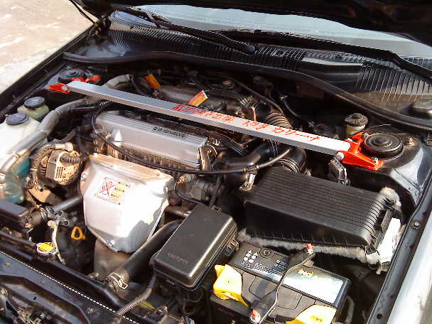

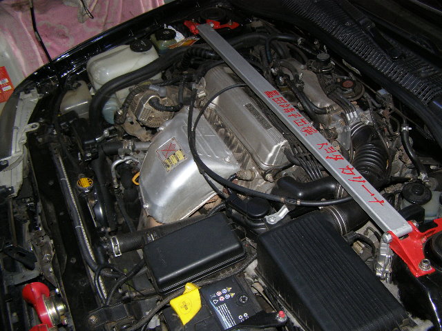

Скоро похвастаюсь своей распоркой на стаканы.День работы+25гр-профиль,50гр-сварщику.Осталось только покрасить.Делал по такому принцепу...

Как раз на 3-ю серию свободно ставится .И довольно не плохой зазор до движка.Сегодня покрасил ,Оформил иероглифами (тоёта Карина Е)от руки.Вроде бы получилось.Оцените. :sinyak Завтра буду ставить тогда и сфоткаю.

Долго я искал мнение от спецов.Пишут что распорка играет роль в основном на скорости когда делаеш вынужденно змейку в занос задница не идёт управляемость лучше.Но есть и маленький минус-при сильном кручении по оси если часто произходит,в скором будущем может поизойти разрыв металла.(это говорят теоретически).Но как малый процент усиления кузова то и малый %-разрыва.А так как у нас ласточки скоростные решил поставить себе.
То иногда любитель полетать.Бесит когда меня обганяют

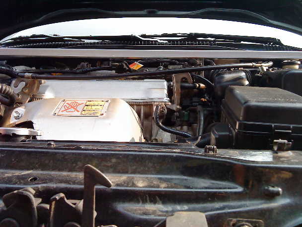

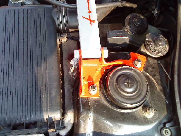

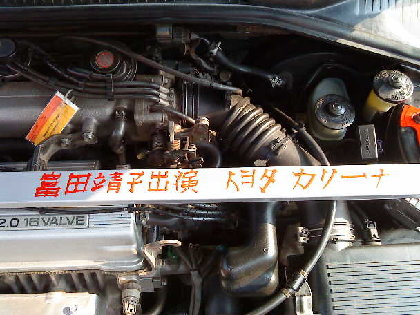

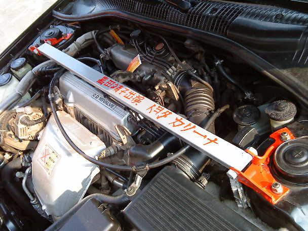

Выставляю на обсуждение.Писалось от руки

СообщениеДобавлено: 01 апр 2011, 09:33
Супер! Надпись отлично смотрится!
Кст у меня на аккорде заводская "полу распорка" стоит - две маленьких распорочки которые стаканы по отдельности крепят к моторному щиту.
 Заголовок сообщения: Re: мои красавицы
СообщениеДобавлено: 01 апр 2011, 12:33
отлично получилось! и надпись прикольно смотрится :ok
вот тока не понятно, что у тебя за матрасик вместо фильтра стоит :o

Супер, прям из япии :krut

Мега зачет :hi :hi :hi :ok :ok :ok Поделись чертежиками?
Тонкий синтепон перед фильтром стоит.Периодически струшую пыль с него и фильтр чище.
крепёж с картинки +у себя как можно сделать.К планке прикрутил ушы и прихватил кэмпом на машине .При снятии всё обваривалось.

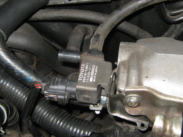

Подскажите мужики .Симптомы Еду с кондеем переключаюсь на нейтраль обороты падают до 600 двигатель начинает с лигонца колбасить.Какую релюшку нужно проверить?

это не правильно.... это бок в приблуде которая поднимает обороты ХХ при включении кондера..... включаешь кондер и обороты должны подрасти примерно до 900-1100 в зависимости от авто....

вот эта приблуда)

это элетроклапан подсоса воздуха/повышения оборотов. я себе вместо неисправного denso, поставил запарелеленые 2 от жиги. по цене они в раз в 5 меньше ,а работают также. Изображение

этот электроклапан я проверял.При снятии фишки обороты падают(без включения кондея)
судя по всему работает.Как эго можно ещё проверить на исправность?
Так у меня было всегда.

ну что разобрался с оборотами, у меня смотрю тоже не поднимает, на снятую фишку не реагирует.
в той ссылке что я кидал, скопируй адрес без img, и вставь в строку браузера, откроется.

Обороты вроде нормализовались .После поездки Кривой Рог-Харьков .На трассе Днепр- Харьков Каринка легко набрала 185 км/ч и ещё ощущается не придел.Видать продул систему.Трасса супер.Едешь 140 и засыпаешь.Через некоторое время поставил таки вакуумный датчик оборотов .Странно у меня его не было вообще.Как я с кондёром ездил раньше?Поставил с донора.Теперь ОКЕЙ!
Видать у тебя датчик ЁК.Должны обороты упасть на 300
