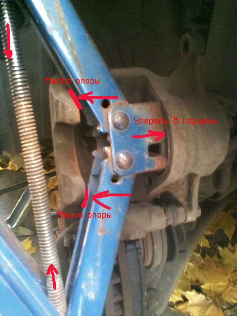

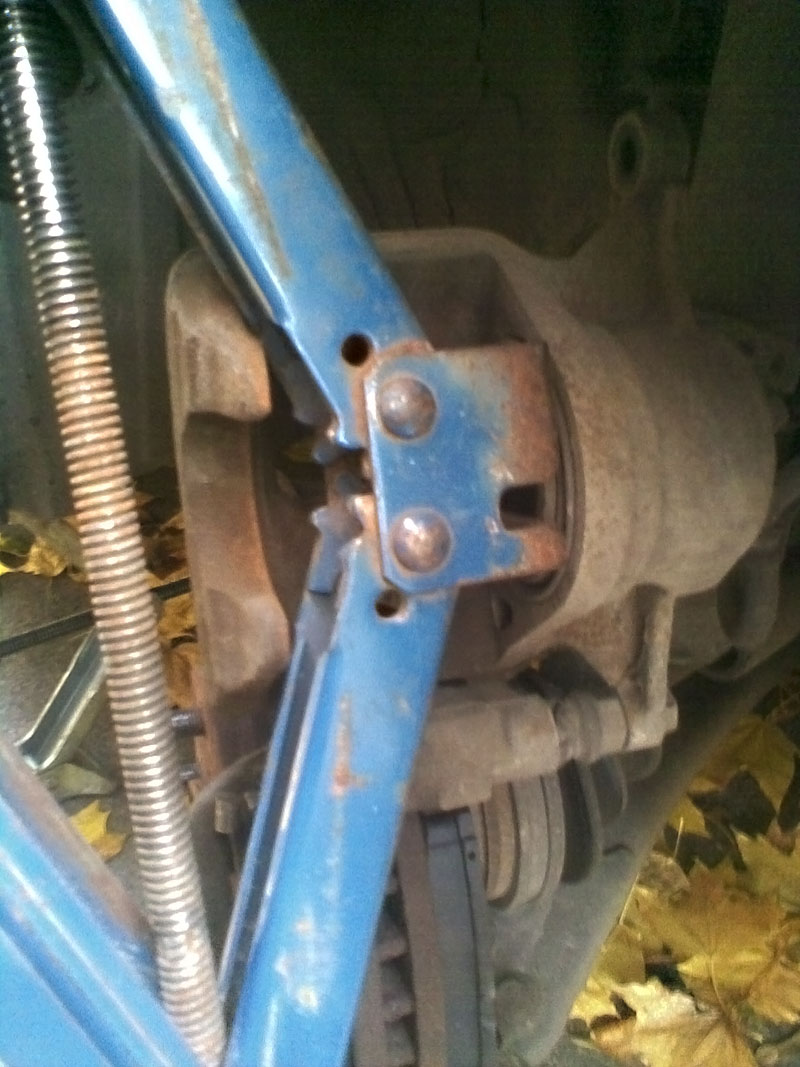

вчера менял колодки и свечи (купленные у BeckS), спасибо за помощь icestas, который придумал способ выжимать передние суппорта :D .
при замене свечей очень помог пинцет, которым вынимались уплотнительные резинки, соскочившие с наконечников проводов и застрявшие в шахтах.
Комментарий к файлу: с помощью еще одного домкрата легко выжимается суппорт . (:
015.jpg [143.11 KIB]

хорошо придумано))) а куда с другой стороны домкрат упирается???
СообщениеДобавлено: 25 окт 2010, 12:20
с другой стороны он никуда не упирается. его нужно расположить внутри суппорта, как показ. на рис 01.

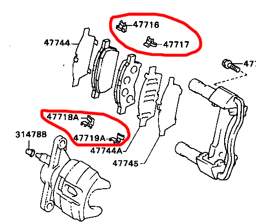

нужны крепления для передних тормозных колодок :!: может у кого то заволялись :?: :roll:
картинка прилагается.
epc_img1.jpg [ 96.29 KIB | Просмотров: 28446 ]

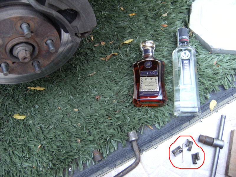

на выходных установил крепления для передних торм. колодок. Пока только на одном суппорте (:
Нужно еще 3 крепления!
За крепления спасибо avpluck.
Может у кого-то завалялись крепления :?: :roll:
Комментарий к файлу: Установка креплений :)
01-001.jpg [ 135.97 KIB | Просмотров: 28324 ]
Пользуй на здоровье. А бутылочки - это кагбэ намекаем?
RAV 4 I gen
СообщениеДобавлено: 08 ноя 2010, 10:22
:D это процесс установки
