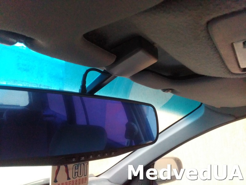

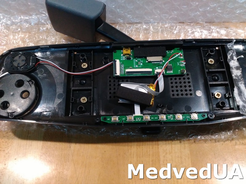

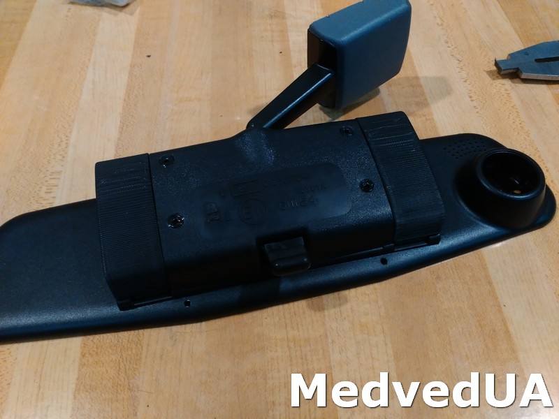

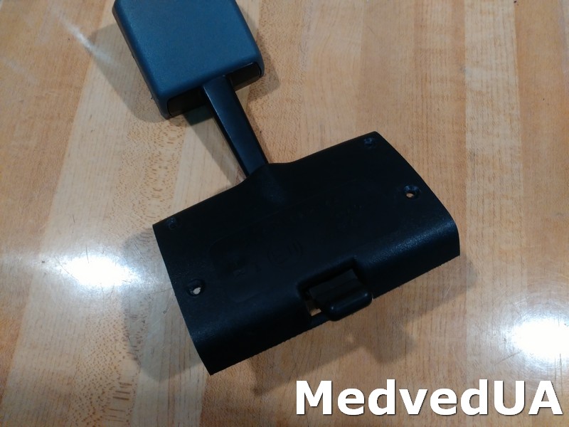

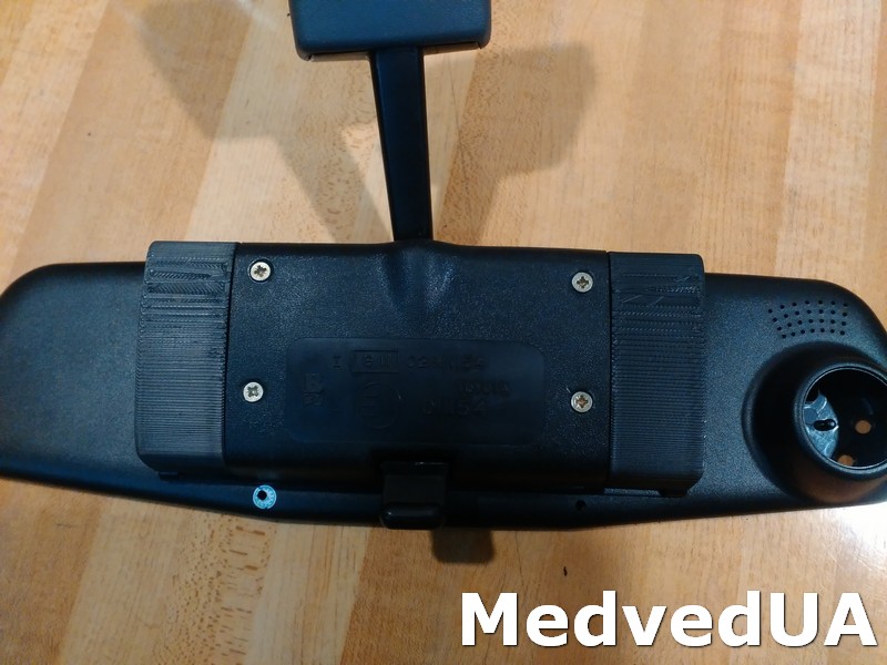

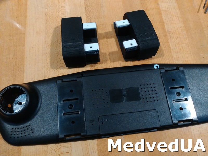

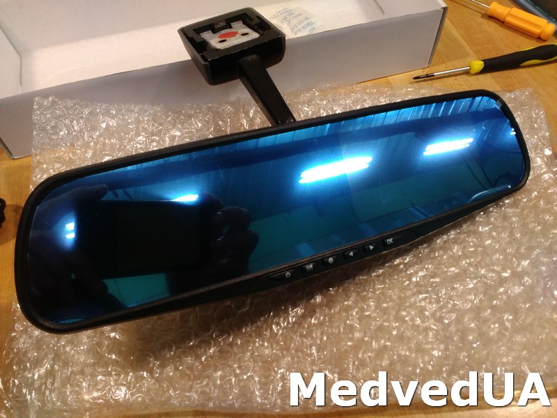

Телился я долго, прикупил регик еще в начале прошлого года. Но всеже поставил.
Естественно не обошлось без 3д принтера.
У этого хозяйства есть еще и камера заднего вида но её пока не ставил.
Никак не придумаю куда ее втулить.

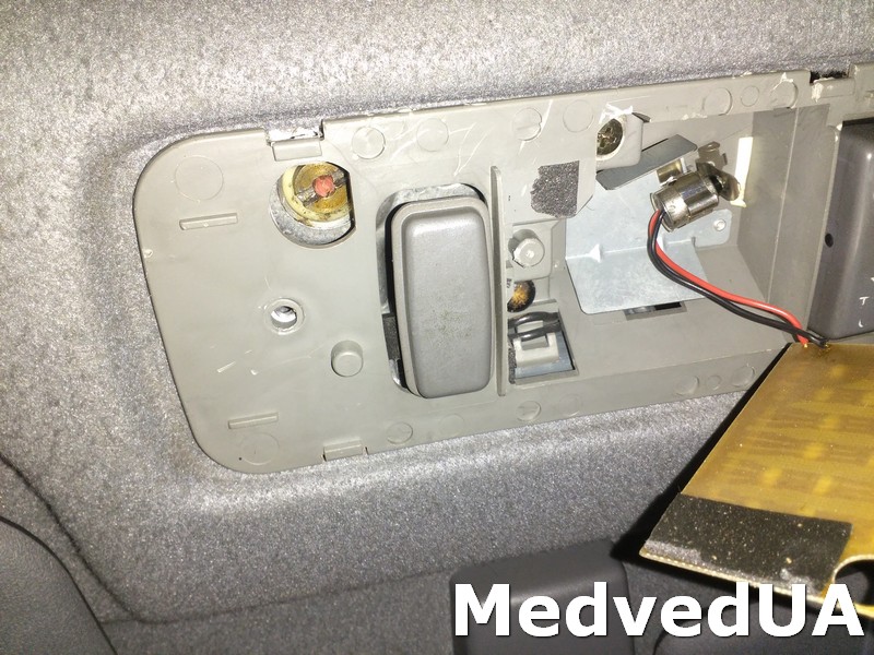

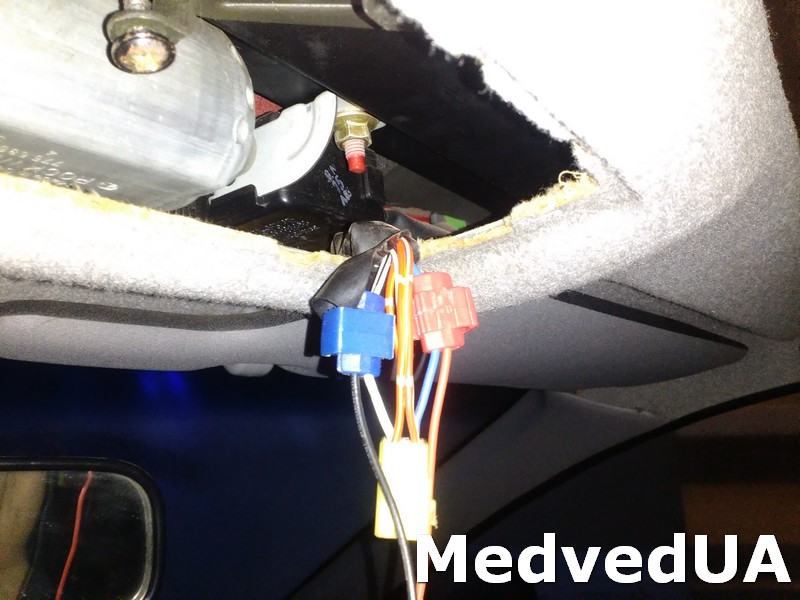

Подключился перед штекером штурманского плафона, там нашлись и земля и +12 причем есть и постоянный + и есть + появляющийся после включения зажигания.
На фото подключка к зажиганию. Синий вампир - минус, красный вампир +

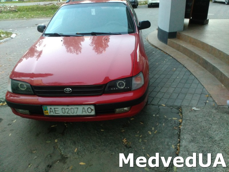

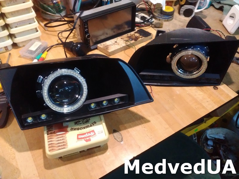

Завершено!!!!(дикий долгострой)

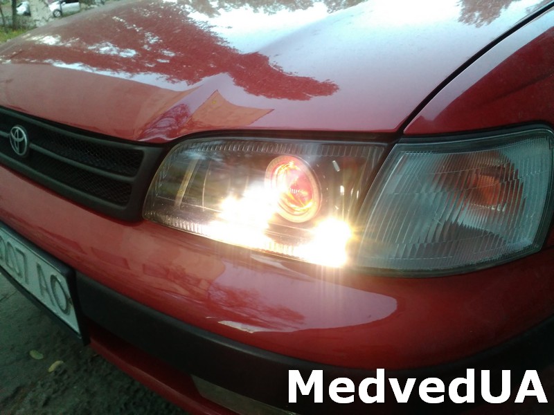

Все таки установил хрустали + линзы 2,5 + ДХО
00 дхо нва месте.jpg [ 134.61 KIB | Просмотров: 15376 ]

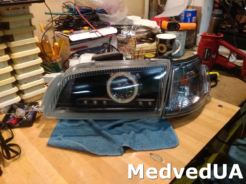

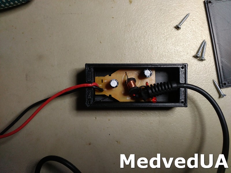

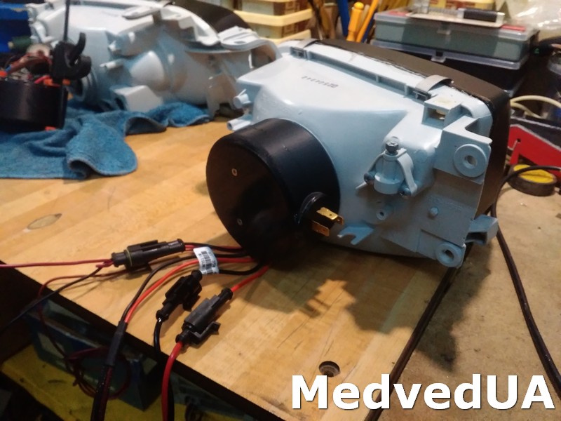

5 диодов на 1 ватт с линзами Ф13 мм + напечатанный корпус + 1 повышающий драйвер на всех на 300 мА.
01 собрано в кучу.jpg [ 127.74 KIB | Просмотров: 15376 ]
02 примерка + поворотник.jpg [ 155.89 KIB | Просмотров: 15376 ]

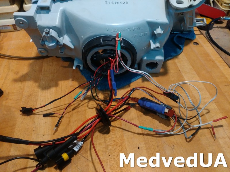

Хотелось много - получилось что сзади ведро проводов, даже слишком много .....
03 это нужно окультурить.jpg [ 146.34 KIB | Просмотров: 15376 ]

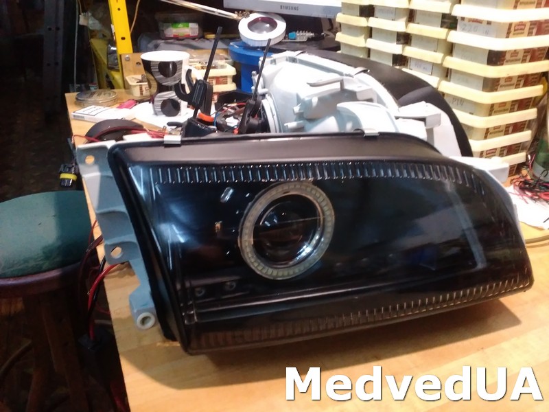

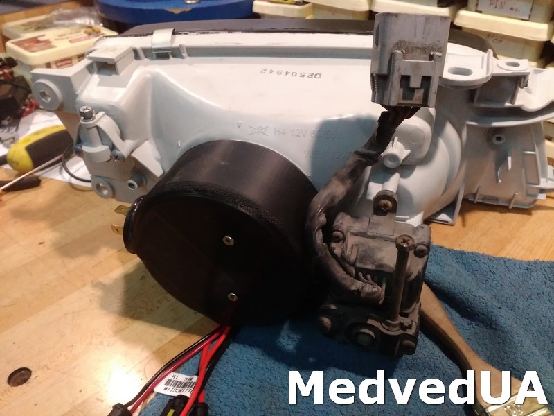

Что собственно и получилось .... но без принтера не обошлось.
04 без принтера никак.jpg [ 119.31 KIB | Просмотров: 15376 ]

Установка на место прошла успешно, слимсовые ксеноновые блоки успешно спрятались в пространстве под фарами.
Вечерело и холодало и поворотники в хрустале автоматически отложились на потом.
06 фары поместились.jpg [ 127.24 KIB | Просмотров: 15376 ]

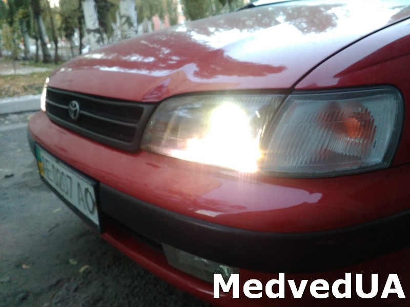

Как светит описывать не буду, родным фарам 30лет, реально родные, жутко грязные и уставшие отражатели.
Они с любыми галогеновыми лампами НЕ светят. Сейчас связка ДХО+кольцо габарита дает такую же освещенность.
07 ДХО+кольцо габарита.jpg [ 94.75 KIB | Просмотров: 15376 ]

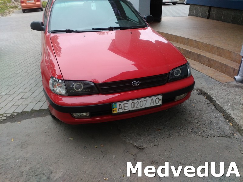

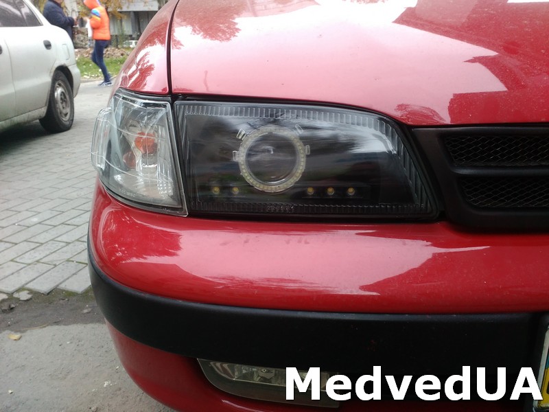

Руки добрались и до поворотников в хрустале.
Тут описывать нечего.
Берем и ставим.

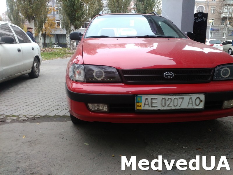

11 почти в упор.jpg [ 115.69 KIB | Просмотров: 15353 ]
Есть устойчивое впечатление что фару я все таки перетемнил - перед установкой линзы отражатели были выкрашены в черный мат.
Буду что то думать в эту темную сторону.
10 вид2.jpg [ 137.9 KIB | Просмотров: 15353 ]
09 +повороты черный хрусталь.jpg [ 133.53 KIB | Просмотров: 15353 ]
В стоковом черном хрустале отражатель в хроме.
