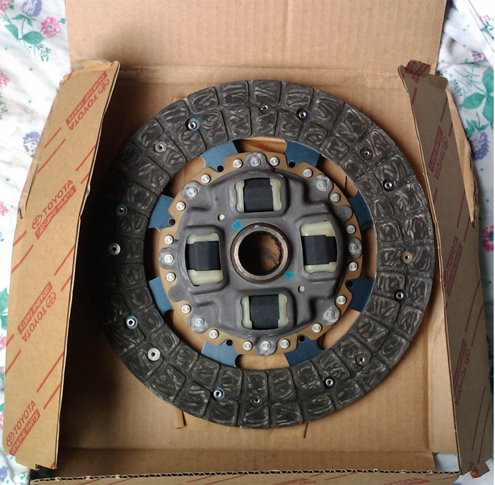

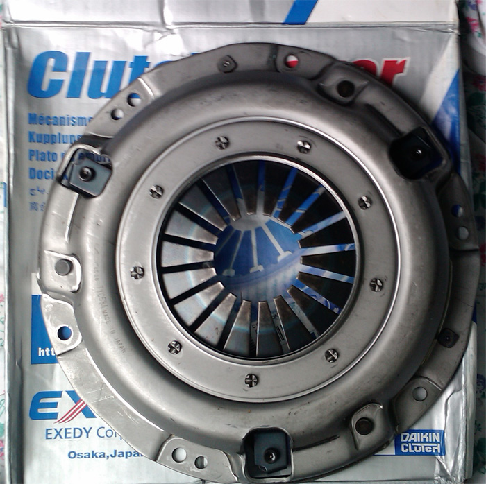

а вот и мои ништячки. диск сцепления, выжимной подшипник, задний сальник коленвала - оригинал. корзина экседи. доволен как слон :)
IMAG0109.jpg [ 217.69 KIB | Просмотров: 30258 ]
3.jpg [ 209.76 KIB | Просмотров: 30175 ]
2.jpg [ 203.21 KIB | Просмотров: 30175 ]
1.jpg [ 221.95 KIB | Просмотров: 30175 ]

о, круто) расскажешь потом как изменилось поведение сцепы. Вот у меня педаль довольно жесткая, например тронуться просто плавно отпуская педаль сцепы без добавления газа, очень трудно, думаю может корзина, т.к. тысяч 20 назад менял диск и выжимной, а корзина по словам мастера нормальная была.
СообщениеДобавлено: 22 май 2010, 20:57
Состояние корзины на глаз определить почти невозможно

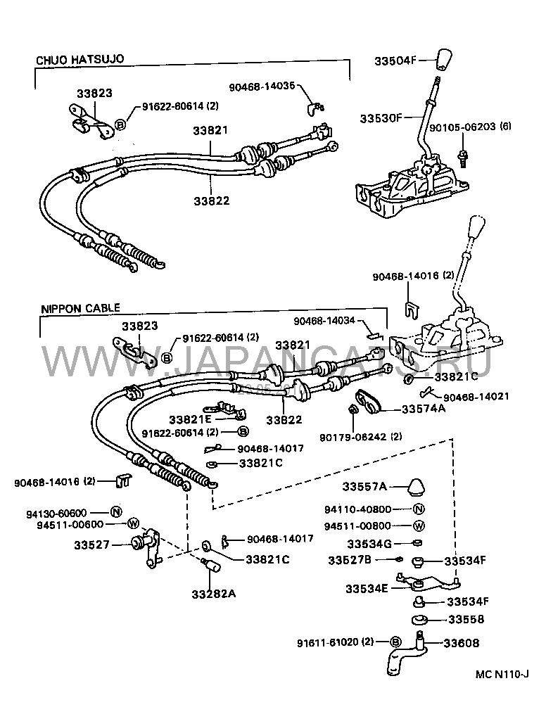

еще будет меняться:
33558 - 33558-32010 - Втулка
33534F - 90386-12022 - Втулка троса переключения передач
33534G - 90201-08028 Кольцо уплотнительное
33527B - 90389-10009 Втулка (обычно эта втулка и есть корень зла - все люфты и недовключения передач от нее. У Медведя плохо включался весь нижний ряд передач. Он поменял сцепу и коробку - фигвам. Потом раскопали эту втулку, поменяли и все стало ок.)
33821С - 90201-08023 Кольцо уплотнительное
А на сами тросы (их резиновые колечки на конце побились уже. отдельно не идут) поставлю полиуретановые втулки. Т.к. 160 у.е. за пару тросов жалко отдавать...
Вот как только все это придет и последует установка всех ништячков :)

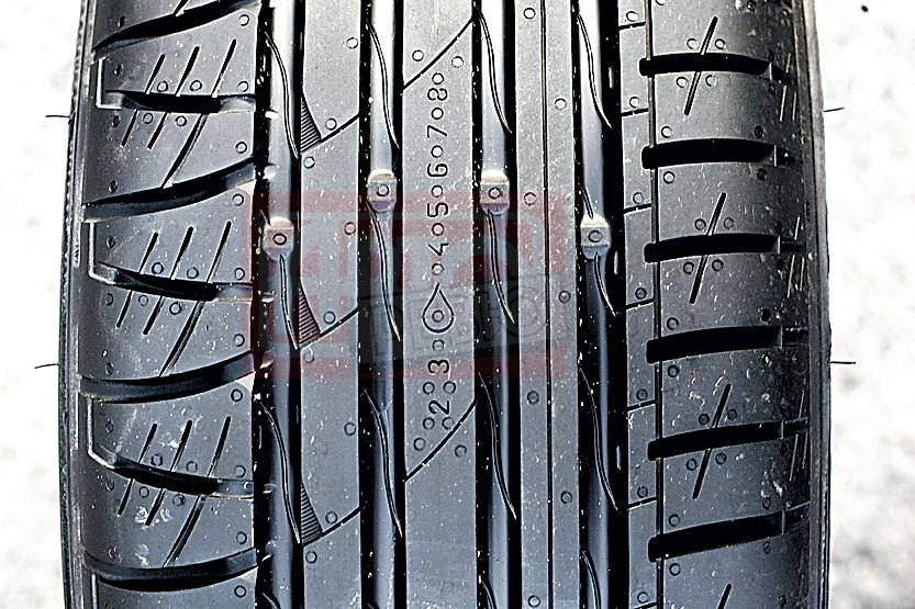

Сегодня по оччень сладкой цене был куплен комплект новой резины. Nokian Hakka V 215-45-17. Поставил их - то что хотелось душе :) Почти пропала келейность, машина стала уверенней и тише ехать. Проехался по лужам - я вообще не заметил луж :)

812,5 грн за шт.
Это все благодаря Диме_Р! Это все с его помощью, за что огромнейшее спасибо!
Машинка стала ехать просто супер! коллейности вообще нет, стала ощутимо тише и мягче. Ну про то что управляемость улучшилась я молчу :)
СообщениеДобавлено: 31 май 2010, 12:21
На здоровье.
Это одна из лучших летних резин для гражданского авто. Я за тебя рад.

люфт рычага КПП на переключения не влияет. т.к. пусть он и болтается но функцию свою делает. а вот из за втулочек и сухариков может быть весь бок. т.к. из за них может что то не дожиматься, не дотягиваться и т.д.... сегодня поставил машинку на замену сцепы и всего остального - вечером отпишусь что получилось...
