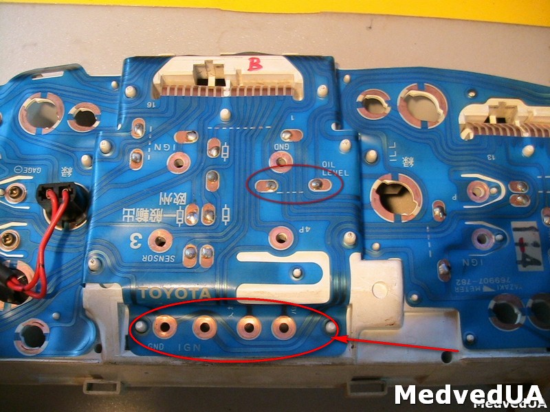

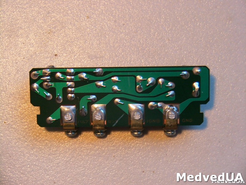

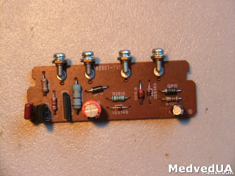

Чисто случайно изучил вопрос о "оранжевой масленке", данная приблуда встречается в приборке изначально для двигателей 2,0 бензин и как выяснилось совершенно недавно и для 1,6 но только STD. В LB приборках для 1,6 я такого не встречал.

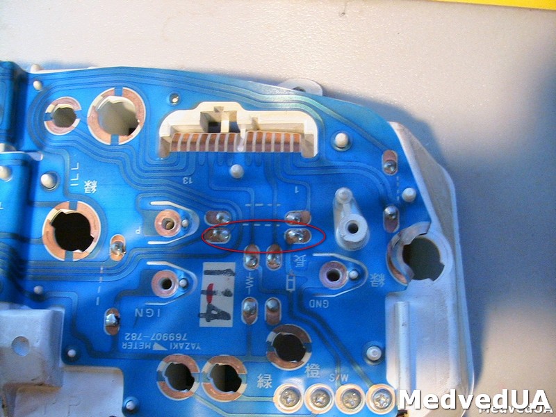

Реализовано все на дополнительной плате которая крепится 4мя винтами ниже спидометра , она получает сигнал с датчика уровня масла и выводит его на индикаторную лампу.
Такая плата водится только в японских приборках, в английских версиях отдельных плат для этой функции я пока не встречал.
Самое интересное что место и проводники на гибкой плате для этого блока встречаются во всех бензиновых версиях приборок и такой блок можно установить даже в приборку в которой его не было. Естественно перед установкой проверить наличие подкапотной проводки к датчику и приборке.
На фото блок с обоих сторон и место его установки.
Красным обведены перемычки на гибкой печатной плате приборки без которых работа такого блока не возможна.
IMG_6282.jpg [ 139.11 KIB | Просмотров: 44292 ]
IMG_6287.jpg [ 160.34 KIB | Просмотров: 44292 ]
IMG_6288.jpg [ 146.99 KIB | Просмотров: 44292 ]
IMG_6293.jpg [ 136.84 KIB | Просмотров: 44292 ]

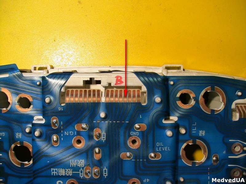

Еще инфа по оранжевой масленке.
Провод №4 должен быть здесь. вход сигнала от датчика уровня масла.
IMG_6297.jpg [ 133.87 KIB | Просмотров: 44191 ]

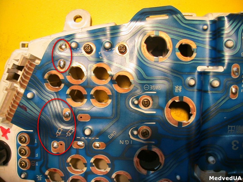

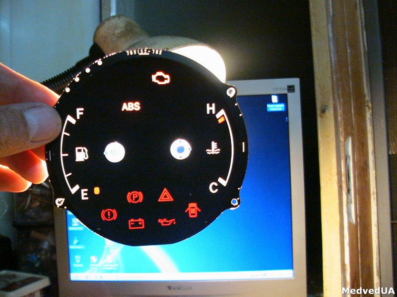

Штатное место лампочки крайнее слева при виде сзади на приборку. Вокруг него нужно спаять перемычку и поставить диод. Полярность диода нарисована прямо на гибкой плате приборки. Диод любой на 1А.
IMG_6301.jpg [ 156.29 KIB | Просмотров: 44191 ]
И теперь отличие в штатных шкалах приборок 1,6 и 2,0. На шкале для 1,6 иконки просто нет и ее место не просвечивается никак.
IMG_6305.jpg [ 128.37 KIB | Просмотров: 44191 ]
IMG_6307.jpg [ 116.88 KIB | Просмотров: 44191 ]

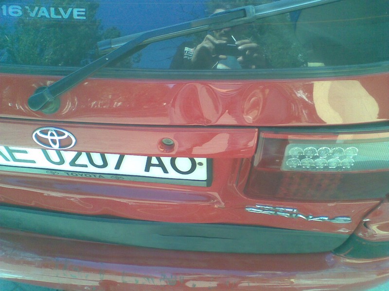

СообщениеДобавлено: 03 окт 2015, 13:31

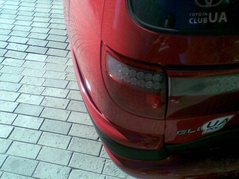

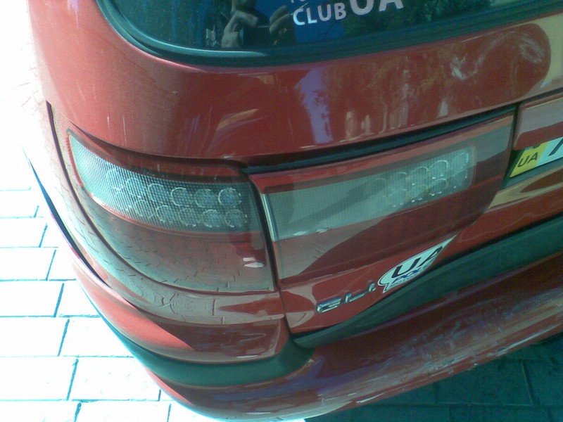

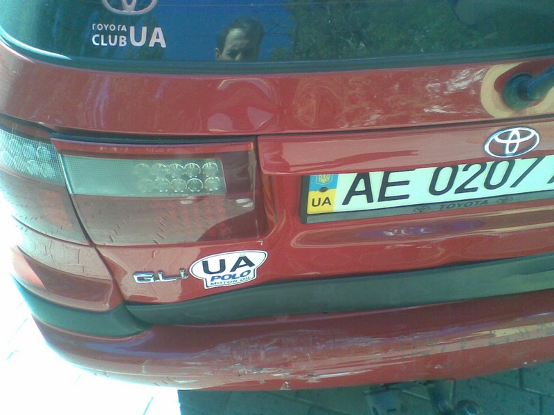

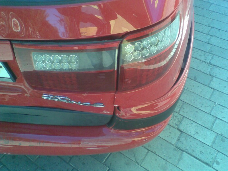

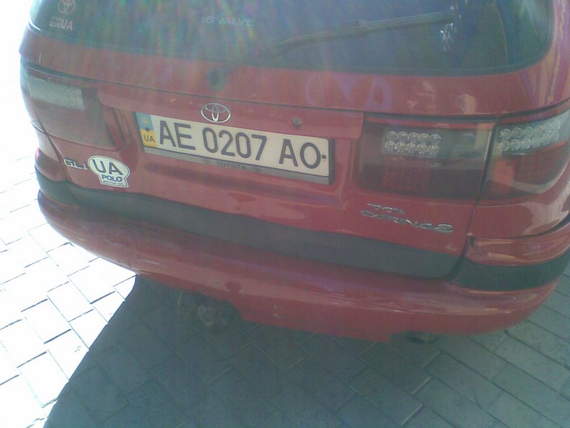

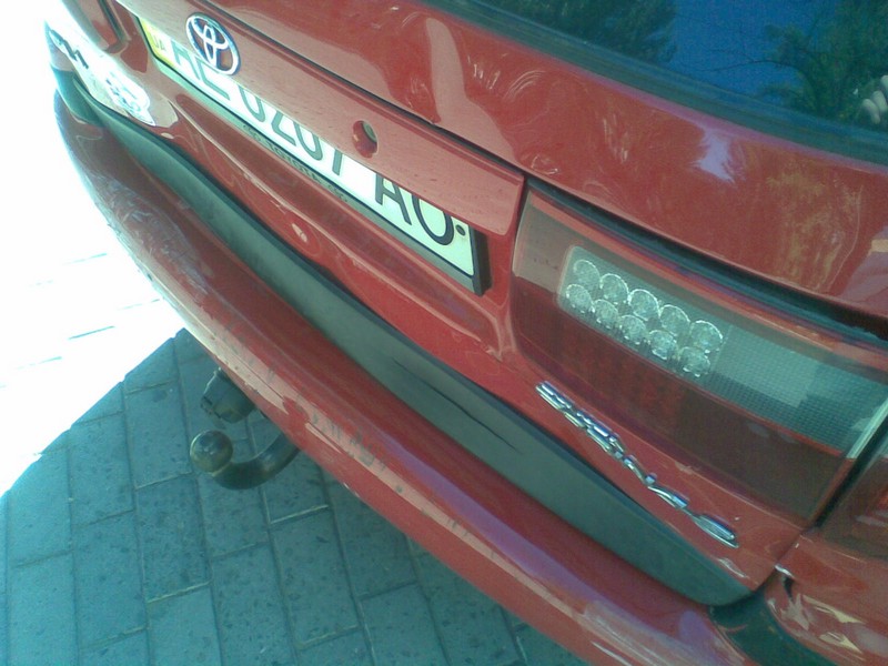

Теперь имею вот такой печальный внешний вид
Фото092.jpg [ 128.59 KIB | Просмотров: 43911 ]
Фото093.jpg [ 109.8 KIB | Просмотров: 43911 ]
Фото094.jpg [ 112.78 KIB | Просмотров: 43911 ]
Фото095.jpg [ 109.76 KIB | Просмотров: 43911 ]
Фото096.jpg [ 113.81 KIB | Просмотров: 43911 ]
Фото097.jpg [ 122.21 KIB | Просмотров: 43911 ]
Фото098.jpg [ 103.04 KIB | Просмотров: 43911 ]
Фото099.jpg [ 81.37 KIB | Просмотров: 43911 ]
СообщениеДобавлено: 03 окт 2015, 17:09
Михаил,
А разве фар коп, не помог(не смягчил удар) при ударе сзади?
СообщениеДобавлено: 03 окт 2015, 17:31
Чуток помог, если б не он то внутри была б не только дверь а еще и бампер с нижней частью кузова.
Фаркоп достал сенсу до радиатора, пробив бампер и смяв все железо на своем пути. Хотя снаружи у него кроме сильных повреждений бампера почти ничего нет.
И после удара сенс отбросило назад практически на метр.
СообщениеДобавлено: 03 окт 2015, 17:48
Да, в который раз я убеждаюсь, что фар коп рулит, (хотя и вид с фар копом не ахти)!!!! НЕ ЗРЯ Я ЕГО У СЕБЯ ВОССТАНОВИЛ!!!
Запчасти для восстановления все нашел? Что говорит его страховая? Виновник готов как-то компенсировать ущерб? И как все произошло?
СообщениеДобавлено: 03 окт 2015, 21:57
Запчасти вроде нашел, страховая обещала выплатить в течении месяца.
Процесс запущен пока ждем.
Произошло все просто, стартонул на светофоре вслед за всеми и тут же резко по тормозам. Первый решил что ему нужно налево а повороты не включил.
Я был четвертым а сенс подкатывал сзади и не успел с реагировать.

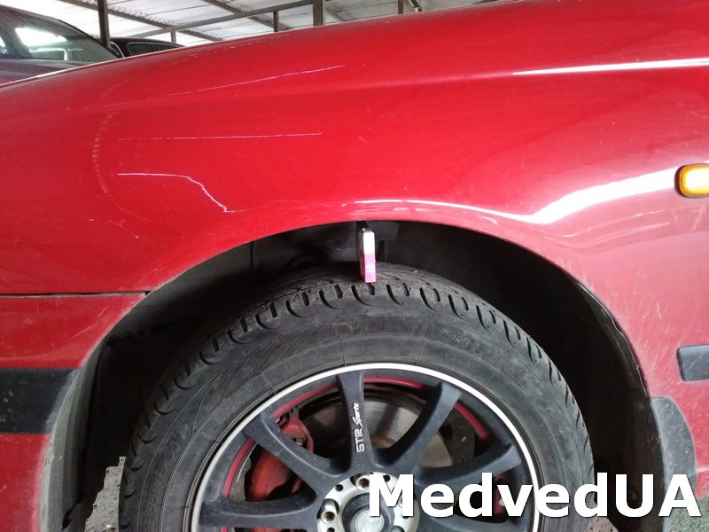

Пришла пора заняться проблемой низко сидящей задницы.... именно из за нее сенс не застрял на фаркопе а влетел в дверь багажника.

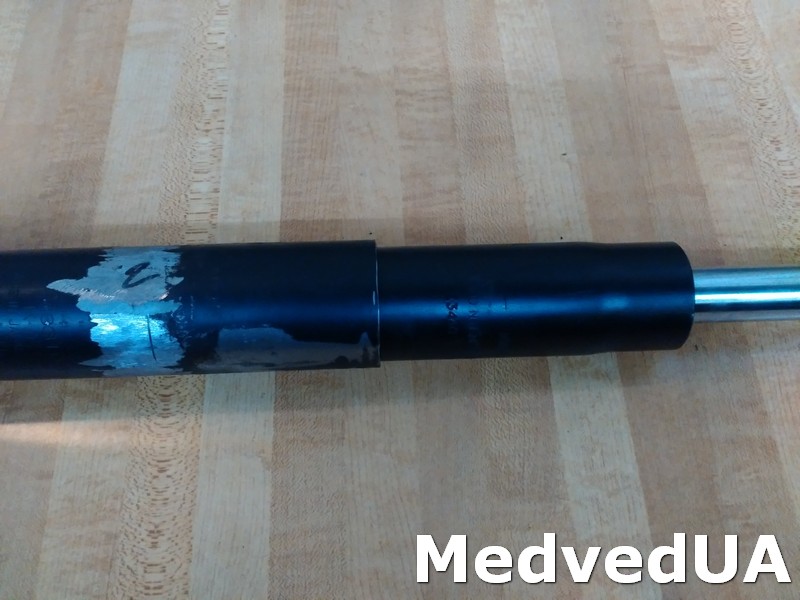

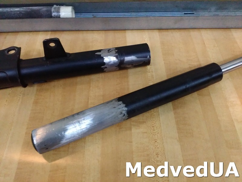

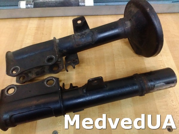

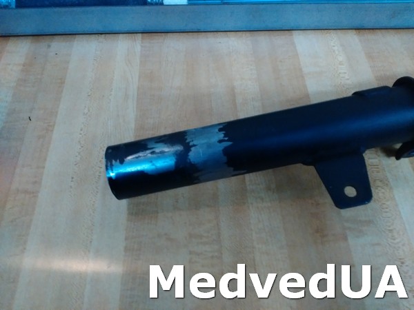

Мертвые стойки (спасибо всем кто поучаствовал в теме тыц) от каябы были жестоко распилены и разобраны, от них остались только корпуса.
IMG_20160507_142225.jpg [ 71.67 KIB | Просмотров: 43325 ]
чашки срезаны напроч, следы их приварки уничтожены болгаркой
IMG_20160516_135555.jpg [ 58.17 KIB | Просмотров: 43325 ]

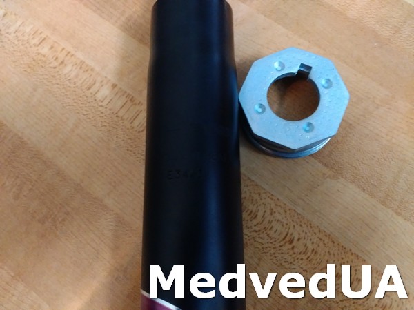

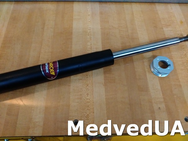

Скурено немало каталогов стоек и картриджей(каяба, токико, монро, сашш, боги и тд), общитаны все ключевые параметры и на страх и риск куплены картриджи ....
Кто бы мог подумать сто самыми подходящими окажутся ТАЗО картриджи ваз 2108, рядом бродят патроны для ланоса но у них параметры резьбы 12х1,5 и для их постановки понадобится переходная втулка. Наша резьба 14х1,5.
IMG_20160519_134457.jpg [ 64.9 KIB | Просмотров: 43325 ]
Приятный бонус, все необходимые гайки прилагаются в комплекте с картриджами.
IMG_20160519_134513.jpg [ 63.08 KIB | Просмотров: 43325 ]
Патроны практически идеально входят в каябу.
Внутренний Ф каябы 44,5 - Ф патронов 44.
Правда как всегда при сборке требуется доработка напильником :lol:

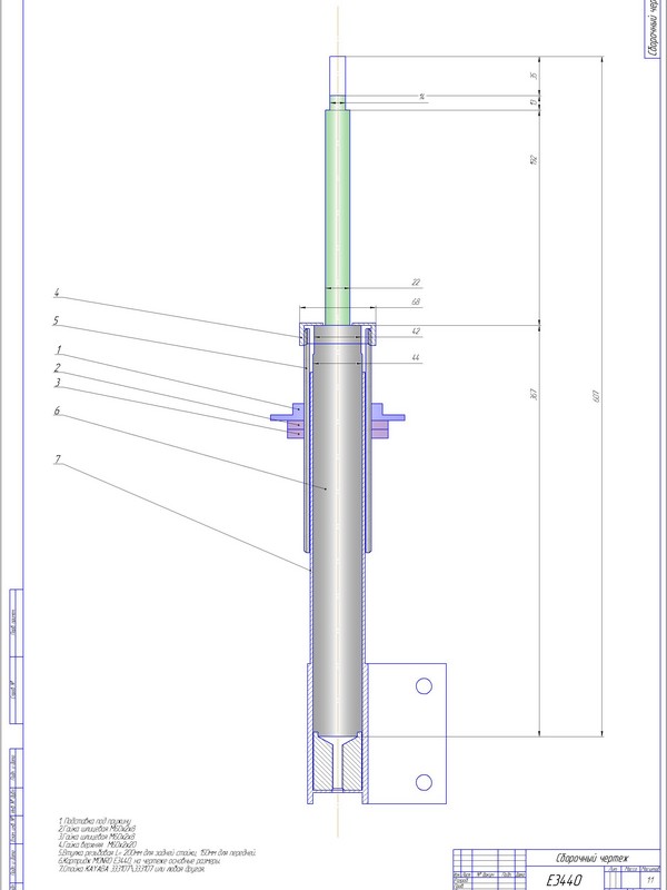

Сейчас прорабатываю чертежи необходимых дополнительных деталей.
Мой план сделать колы но тем кому интересна только переделка стоек на картриджи то же будет польза, тем более что Михаил1982 обещал помочь с изготовлением.
Е3440 _ Сборочный чертеж.jpg [ 42.2 KIB | Просмотров: 43260 ]

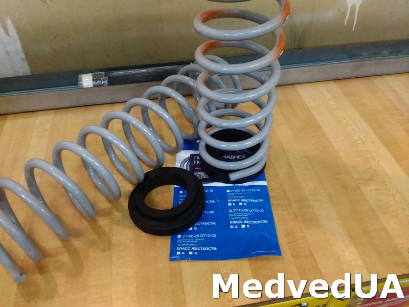

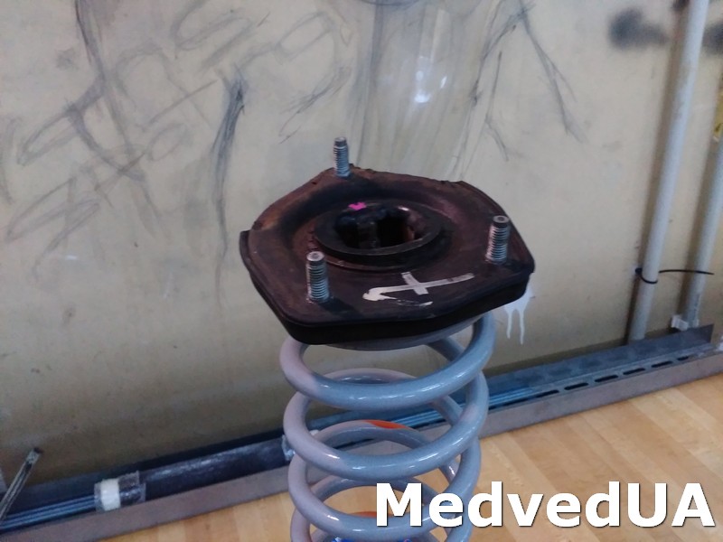

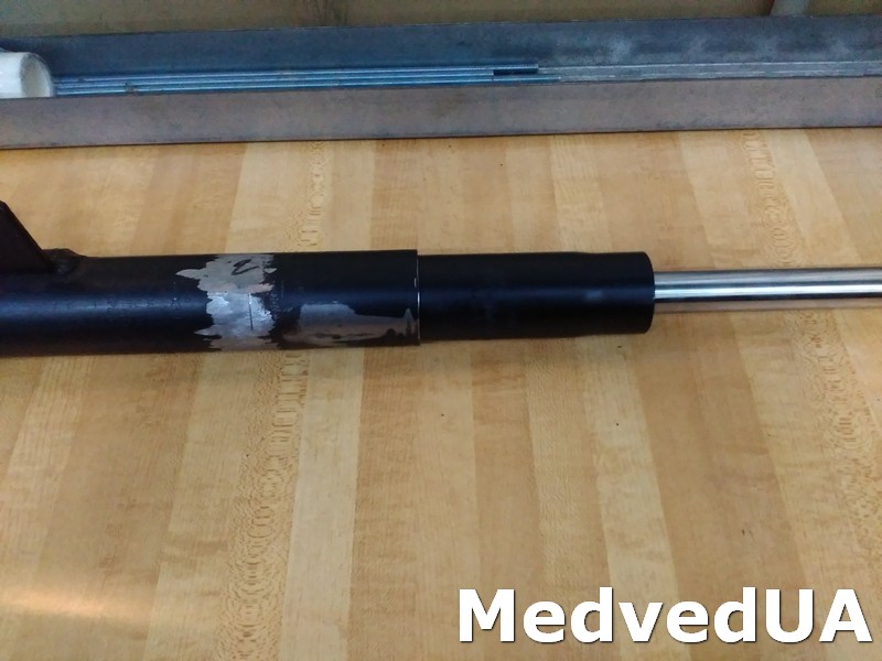

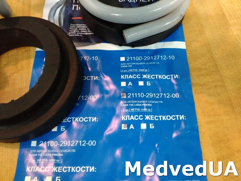

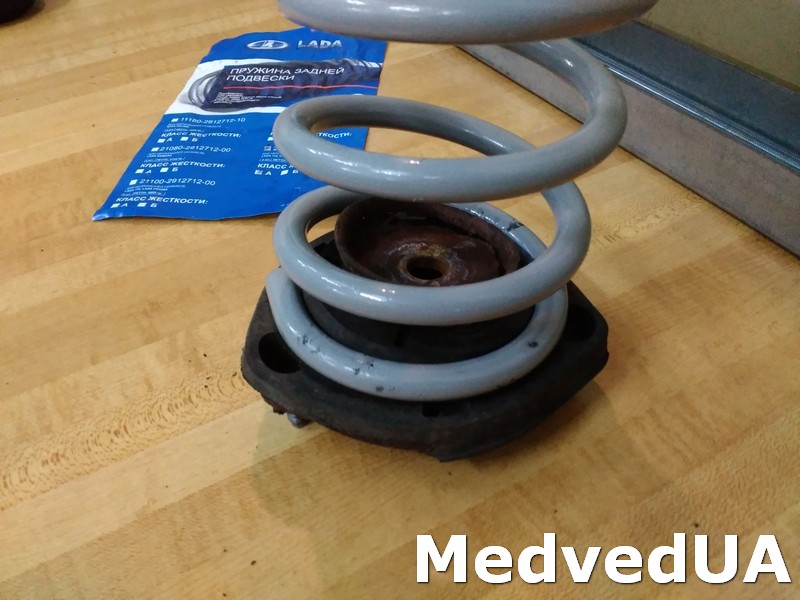

Прибыли задние пружины ТАЗ 2111 стандартной жесткости.
Прекрасно становятся в родные опоры.
Высота 420 мм + 20 мм резиновой подставки, возможно придется один виток удалить.
Для сравнения наши пружины 350-390 мм, при сборке стоек стягиваются до 300.
IMG_20160530_100437.jpg [ 112.03 KIB | Просмотров: 43240 ]
IMG_20160530_100446.jpg [ 128.81 KIB | Просмотров: 43240 ]
IMG_20160530_100654.jpg [ 89.67 KIB | Просмотров: 43240 ]
IMG_20160530_100741.jpg [ 111.55 KIB | Просмотров: 43240 ]

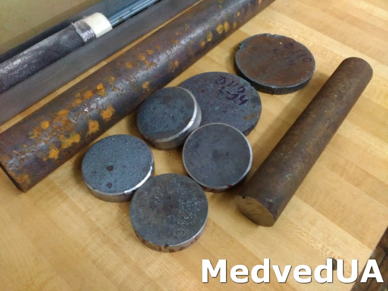

Прогулялся на строй рынок - накупил железа, трубу с нужными параметрами еле нашли.
IMG_20160530_143121.jpg [ 111.62 KIB | Просмотров: 43240 ]

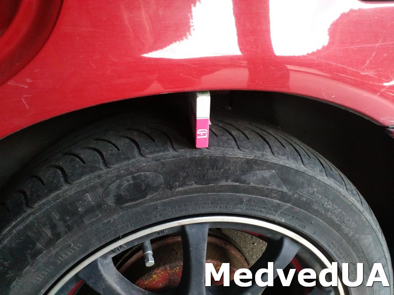

А вся затея только ради клиренса, сейчас задок выглядит вот так.
IMG_20160525_180754.jpg [ 121.03 KIB | Просмотров: 43240 ]
А должен догнать передок.
IMG_20160530_182726.jpg [ 115.94 KIB | Просмотров: 43240 ]
Завтра отправлю железки в обработку.

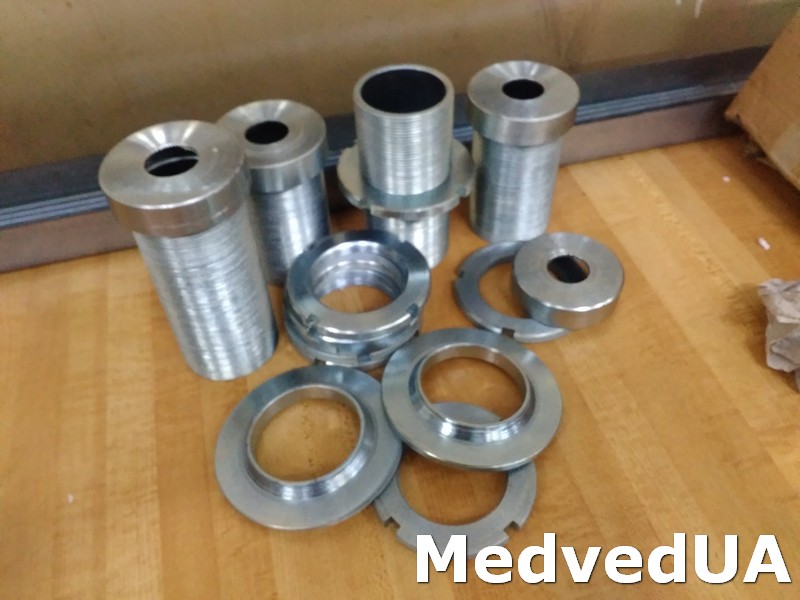

С легкой руки одного нашего уважаемого форумчанина кучка ржавого железа превратилась в вот такую красоту.
IMG_20160617_153357.jpg [ 96.34 KIB | Просмотров: 43081 ]
Резьбы получились очень плотные, учитывая гальванику сегодня после получения деталек весь остаток дня был потрачен на притирку гаек по месту. Но все получилось.
