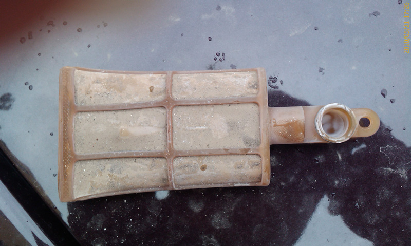

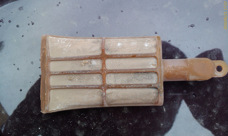

Были заменены втулки рулевого вала и сетка грубой очистки топлива.
После замены втулок пропало дребезжание и отдавание в руль неровностей! Ура! Уровень комфорта повысился еще на один левел :) Только вот руль стал туже крутиться.... Но я думаю втулки приработаются и все станет на свои места. Втулки были смазана HTL-500.
Сетка грубой очистки топлива была такого вида, будто ее бросили на даче на огороде и нашли только через год :( Пока она сохла и лежала в пакетике с нее насыпалась немалая кучка мусора. Я на нее смотрел и вообще удивлялся как бенз проходил через ЭТО.... По поведению машины пока ничего сказать не могу - скидывали клемму АКБ и соответственно мозг обнулился....

а вот и фото ЭТОГО
fikter2.jpg [ 143.65 KIB | Просмотров: 20648 ]
fikter1.jpg [ 138.1 KIB | Просмотров: 20648 ]
СообщениеДобавлено: 21 май 2010, 18:03
я так чувствую что надо будет перед зимой снять бак, вычистить его и поставить новый фильтр. я не думал что все настолько плачевно....

Ну вот отписываюсь о тест драйве нового фильтра:
я не ожидал такого эффекта! у карины пропала нервозная реакция на педаль газа. раньше она очень нервно и дерганно реагировала. при резком отпускании газа подергивалась и т.д. сейчас же - все мягенько и плавненько! Вот только интересно как быстро новый фильтр превратится в гавно?

Номера втулок и фильтра:
45273-22020 — Втулка рулевой колонки
45865-12060 — Втулка рулевого вала
23217-74030 — Фильтр топливный грубой очистки
