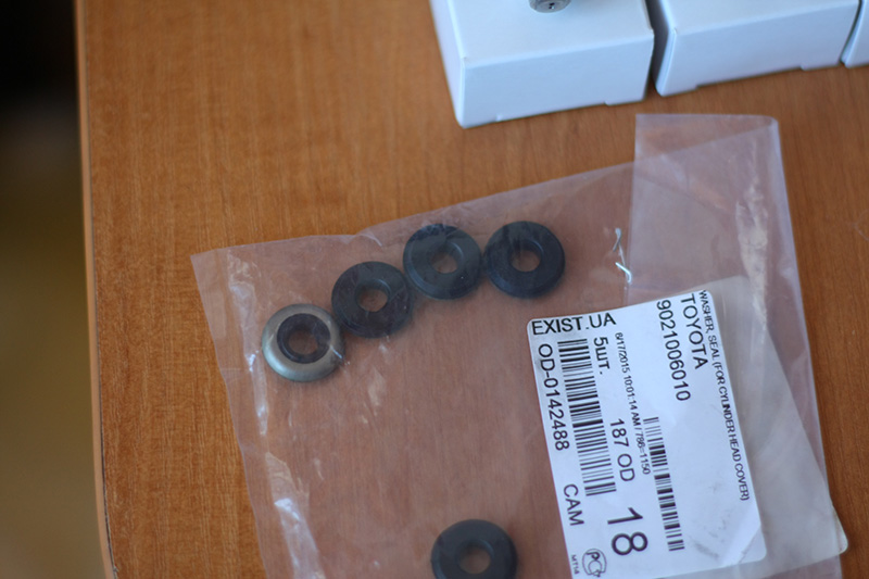

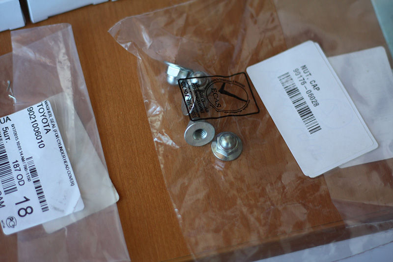

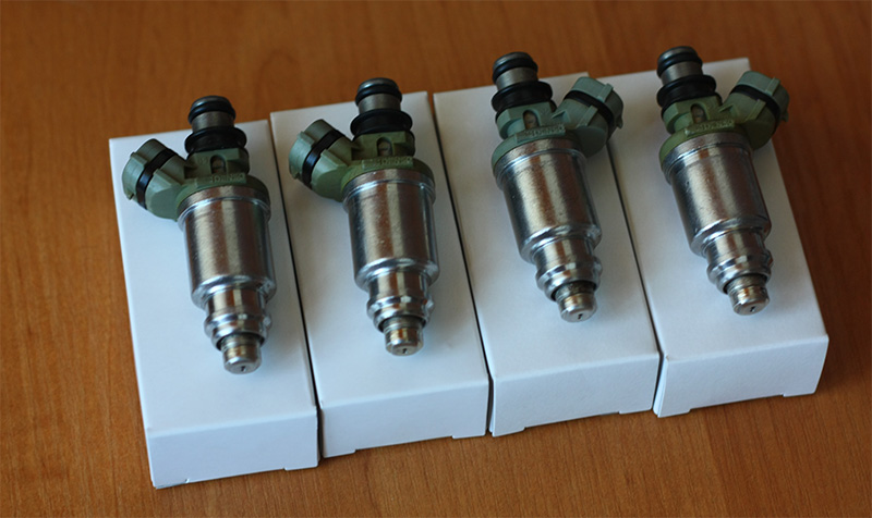

В ближайшее время готовимся к замене форсунок.

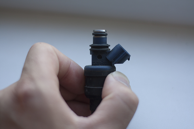

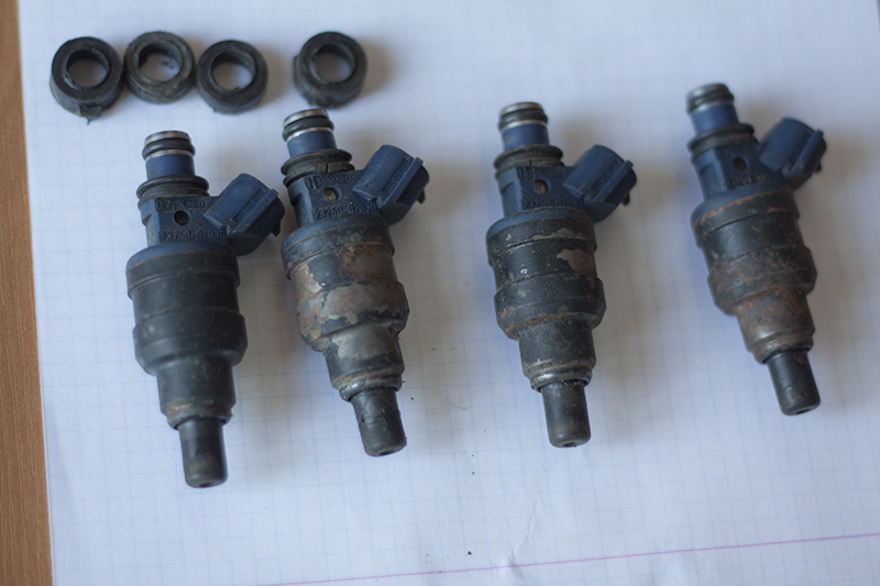

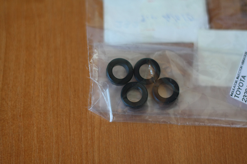

Сегодня вечером была произведена замена комплекта синих форсунок фирмы Bosch 23250-02030 (0280 150 439) на комплект новых, серых форсунок Denso 23250-16120 (23209-16120).
Причина замены связана с тем, что одна из синих форсунок при достижении определенной температуры, вела себя не корректно. Вместе с форсунками соответственно были и заменены нижние уплотнительные кольца, средние и верхние шли в комплекте с новыми форсунками.
Первые впечатления после замены, очень приятные, ничего не троит, работают ровно, будем наблюдать.
Снятые с авто форсунки отмою, и на полку, будут ждать своего часа.

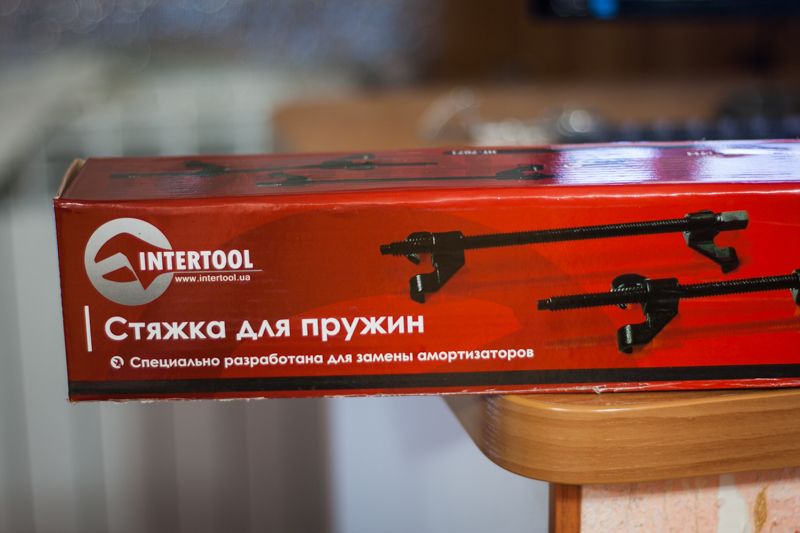

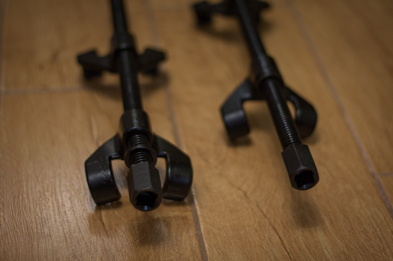

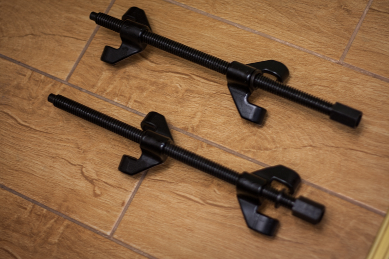

Сегодня пришел "ништяк", помощник для разбора стоек.
IMG_8872.jpg [ 296.77 KIB | Просмотров: 33550 ]
IMG_8870.jpg [ 239.82 KIB | Просмотров: 33550 ]
IMG_8869.jpg [ 327.99 KIB | Просмотров: 33550 ]
CarinaE YouTube
СообщениеДобавлено: 01 фев 2016, 20:32
Клевые нищаки, где надыбал !
СообщениеДобавлено: 01 фев 2016, 20:41
я такие стяжки в Харькове на рынке купил осенью за 315 грн ,поменял задние стойки и через неделю продал на OLX за 300грн.
стяжки отличные!!
СообщениеДобавлено: 01 фев 2016, 22:11
Сообщений: 249
Откуда: Аккерман
Хотел первично сам сделать, сварить, но прикинув по деньгам, и подержав в руках этот девайс, пришел к выводу, что делать самому смысла нет. У этих Резьба очень похожа на ту, что у оригинального домкрата. Будем испытывать, но судя по всему эти стяжки достойны внимания, брал http://shoptool.prom.ua/p81030124-styaz ... uzhin.html здесь. Самая низкая цена из тех что попадались мне на глаза. Обошлись 310 грн. с доставкой. Будем испытывать.

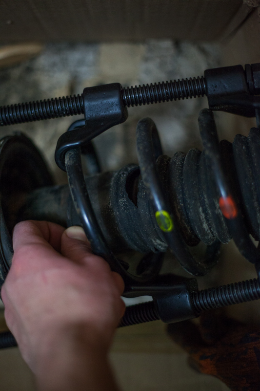

Вечер первый...

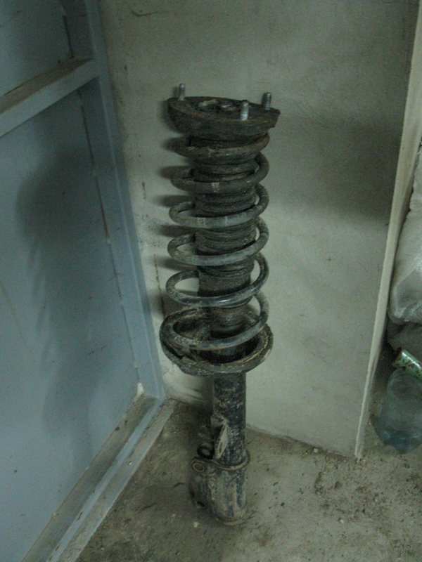

Снял одну из задних стоек, все открутилось более - менее, за исключением основных болтов крепления, на 19, жуть.
Первичный осмотр показал, с чем связан скрип, с тем что опора амортизатора, просто порвалась, плюс в нижней части начал рваться пыльник амортизатора.
Пока сложно сказать в каком состоянии сам амортизатор, так как открутить возможности нет, из-за порванной опоры гайка крутится вместе со штоком, нужен видимо съемник.
Испытал работу стяжек пружин, работают изумительно. (https://www.youtube.com/watch?v=TCx-ntZPoMU)

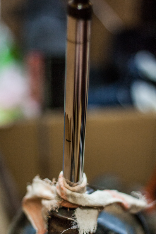

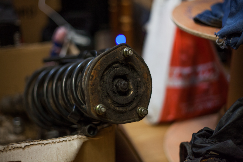

Осмотр показал:
1. Пружина - в норме, внешне в отличном состоянии.
2. Пыльник - потресканный в каждом месте изгиба, в одном месте порванный.
3. Отбойник - в норме.

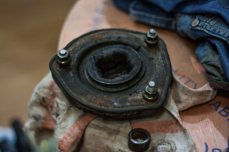

4. Амортизатор, не люфтит, ходит нормально, не стучит, в одном месте есть небольшой задир с пятнышком вокруг него, но это не повод для замены.
5. Опора, вот по ней есть вопрос, я сначала подумал что ей полный "капец" но после снятия я понял, что проворачивалась гайка вместе с шоком, не по причине проблем с опорой, просто сильно была зажата и "прикипевшая", проскальзывала по самой опоре. Опора в одном месте немного облезла, но судя по всему ни на что не влияет, имеет не симметричную форму, я так понимаю это особенность конструкции, внешне она целая, ничего не торчит, тогда возникает вопрос, у меня был в салоне скрип, я пшикнул WD40 под пыльник опоры, намазал литолом, в итоге скрип пропал. Через какое-то время, опять скрип, не стал смазывать, просто разобрал, что там в этой опоре может скрипеть? фантастика, сложно быть "студентом".

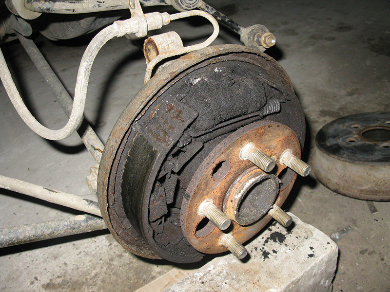

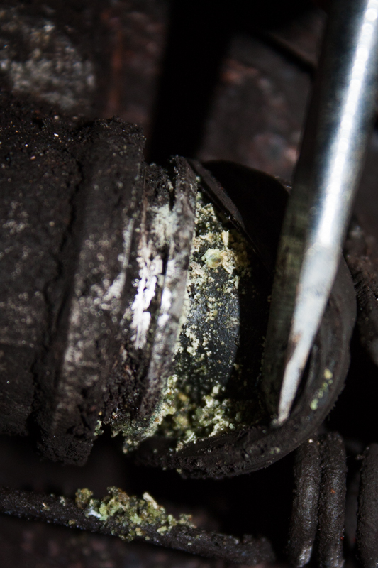

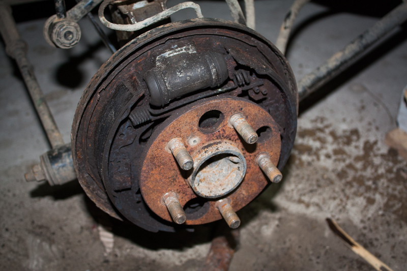

Сегодня снял барабан... без комментариев... одни слезы...
примерно такая же картина под манжетами тормозного цилиндра...
IMG_5439.jpg [ 609.37 KIB | Просмотров: 33444 ]

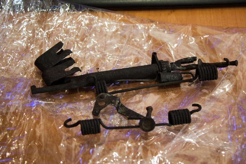

Работы продвигаются, собрал сегодня стойку и поставил ее назад, осталось привести в порядок тормозной барабан с колодками, и можно разбирать следующую.
Итого после диагностики работоспособности деталей, подлежат замене:
1. Пыльник амортизатора.
2. Проблема с резинками в тормозном цилиндре, судя по всему, на колодки длительный период стекала тормозная жидкость, иначе я ни как не могу объяснить описанную выше картину под барабаном, сегодня почухал сами поршни, не снимая, теперь они хоть чистые. Буду приобретать ремкоплект.
3. И как бы это грустно не звучала, задняя стойка, левая, а значит и правая, подлежат замене, первично мне казалось, что все хорошо, но увы, это из-за того, что я просто не знал, что есть хорошо. В итоге, в стойке просто нет газа (https://youtu.be/NimbsH1rxoQ).

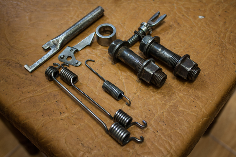

Еще один вечер, принес свои плоды. Пытался снять следующую стойку. Все открутилось, кроме одного болта крепления стойки, не хватило ни времени ни инструмента.
Картина следующая:

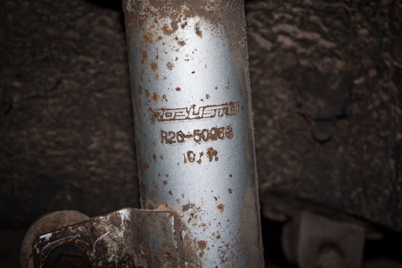

1. Стойка стоит не такая как с другой стороны, а именно ROBUSTO R20-5096G, по каталогу она подходит, и вне зависимости от ее состояния, под замену.
2. Тормозная система выглядит немного лучше чем с другой стороны, субстанция не масляная, а то что я увидел под пыльником тормозного цилиндра, меня опять повергло в шок. Как нужно не любить авто, чтобы довести его до такого состояния.

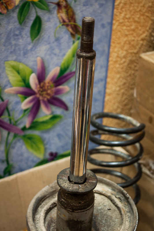

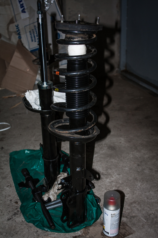

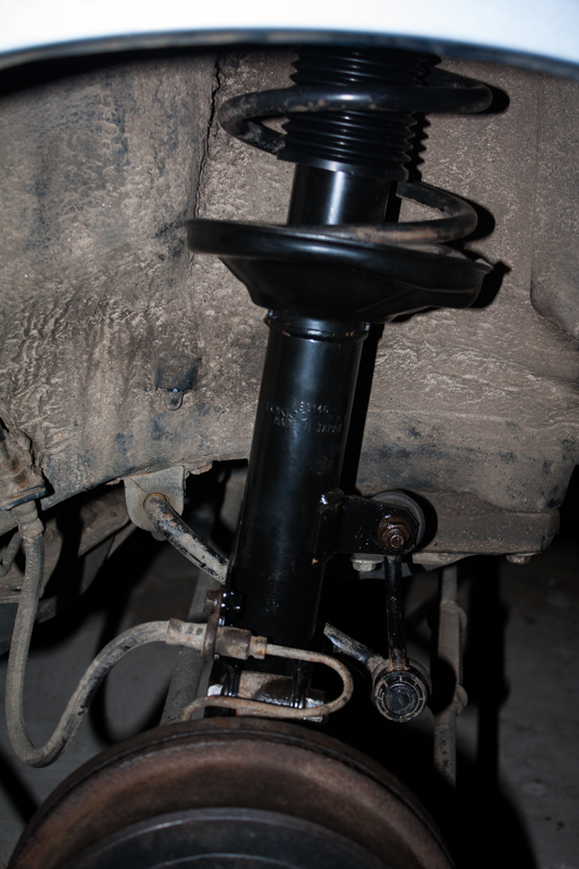

СообщениеДобавлено: 14 фев 2016, 23:20
Сообщений: 249
Откуда: Аккерман

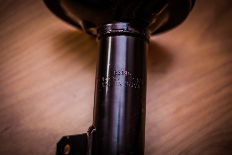

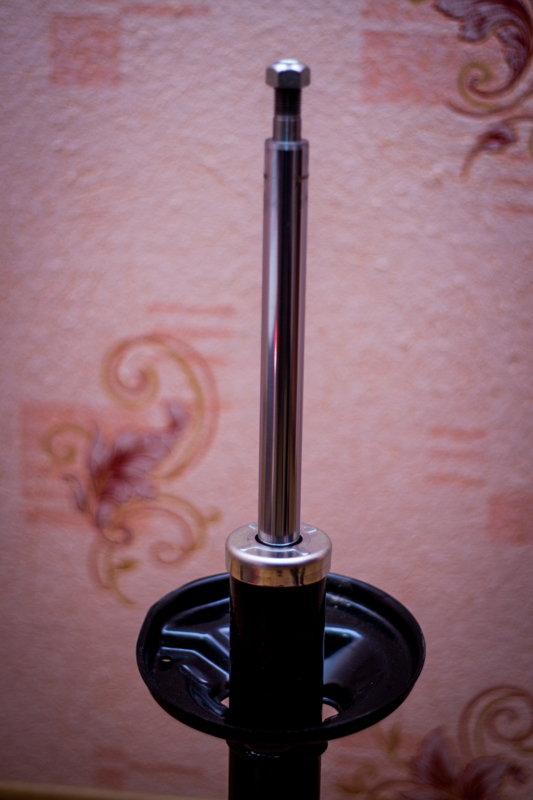

За прошедшее время, успел изрядно покрутить гайки, в итоге мысли просто разобрать заднюю подвеску, записать, что не так, потом сделать, привело почти к капитальному ремонту...
Долго не думал, заказал новые стойки фирмы Tokico, пришли, поставил их, после чего пришел к выводу, что так дела не будет, буду менять в том числе и опоры стоек, при чем буду ставить только оригинал. Так как средств нет, заказал пока только одну опору. Сами стойки выглядят очень приятно, толстый шток, в комплекте с гайками, на стойке выбито, сделано в Японии, и надпись по Японски.
Задние тормоза, требуют хороших капитальных вложений, один цилиндр подтекает, у второго один поршень заклинен. В итоге желательно для начала заменить один цилиндр, а лучше сразу два, и судя по всему, нужно заказывать сразу с трубками, так как те что установлены сейчас, не факт что открутятся. Колодки на одном колесе - в идеале, с другой, мне не понятно, в одном месте надломана накладка, в другом погнута, в целом они ничего, но как будет фин. возможность, сделаю капиталку тормозной системе. Поснимал системы автоматического регулирования ручного тормоза, ждем лучших времен, для занятия этим вплотную. Пружины меня пока не буду, как внешне так и по ощущениям устраивают на все сто.
Не хотел при таком курсе делать такие ремонты, но авто для семьи, и для нее ничего не жалко...
Как не крути сзади пока не все так плохо. Самое интересное меня ждет впереди...
