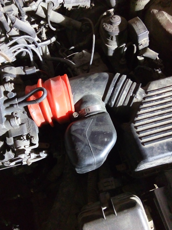

Сделал гофру, фотки после выходных. Самый дешёвый способ оказался это силиконовый пыльник гранаты от нивы.

по ремонту гофры. Основной разрыв вылечил пыльником гранаты от нивы, остальное склеил эпоксидкой для пластика. На время хватит. С дворниками вопрос не решён!!!

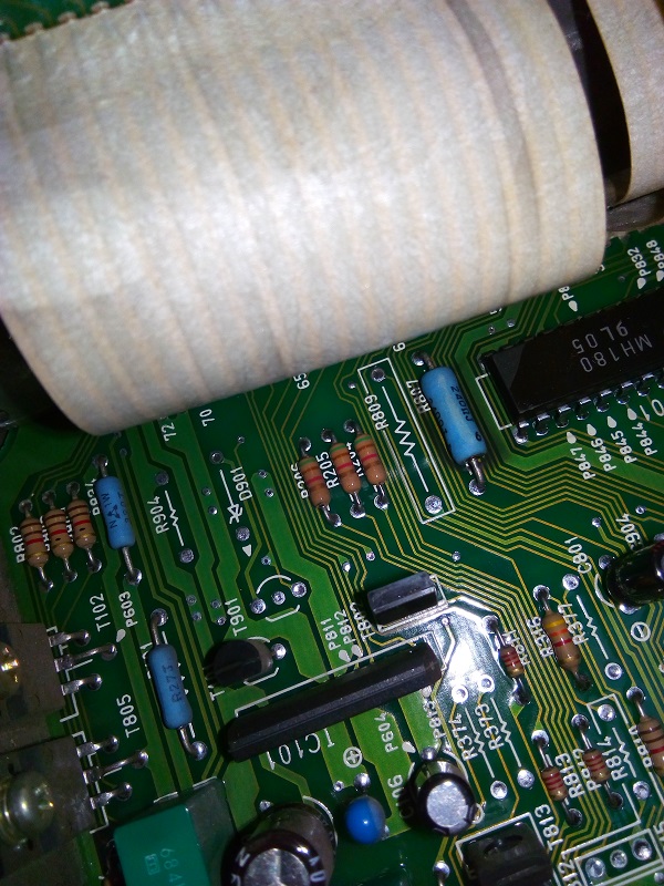

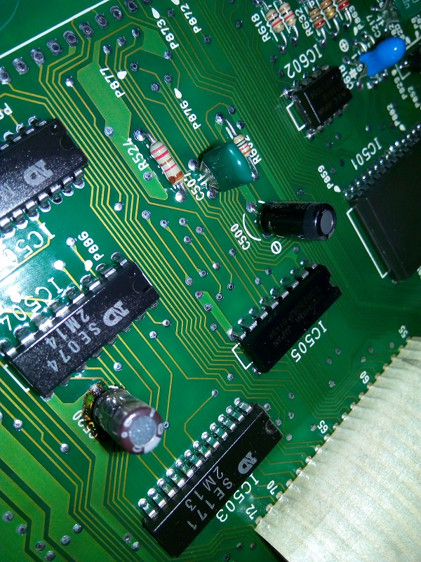

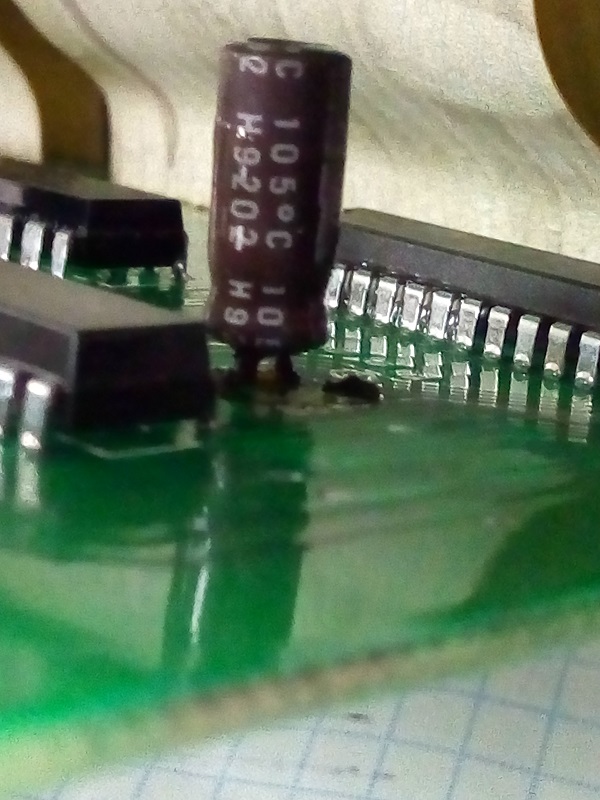

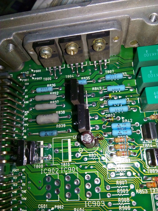

Всем привет! Началась эпопея с электрикой!
После не долгой работы двигателя он заглох, прочитал ошибку, выдало 14 ( цепь комутатор, катушка или эбу), т.к., не работал тахометр, все подозрения упали на комутатор. Заменил, но не надолго! Через пару минут опять отказал тахометр. Проверил его на второй карине- работает! Других проблем не обнаружил, решил пока забить, но понимаю что это не надолго. Начал заниматься заменой сигналки, после предварительной установки решил прогреть мотор.... И офигел! Не крутит стартер! Отключил сигналку, подозревая что что-то подключил не так, ни фига! Проверил все предохранители и реле стартера- всё в норме! Решил прочитать, опять ошибка 14, если бы это была катушка или комутатор, то стартер бы крутил, а здесь не то. Вытащил эбу а там такая картина:

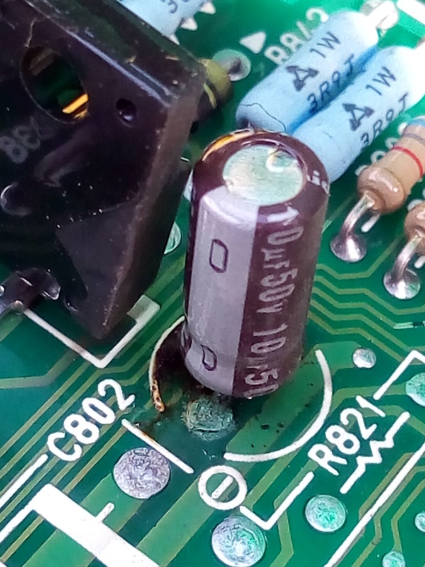

СообщениеДобавлено: 26 фев 2019, 11:04
:)) :)) :)) Кондер усох и укакался....
Заменить на новый, купить в любом радиомагазине или рынке.
Номинал 10 микрофарад 50 вольт, можно поставить 10 микрофарад от 63 - 100 вольт, чем бопьше вольтаж тем надежней. Желательно взять с температурой 105 градусов, иногда на них и это пишется, на 105 градусов ставят в компах.
Аккуратно выпаять, ВНИМАНИЕ плата двусторонняя и возможно многослойная. Вариант демонтажа - откусить его к чертям и уже потом тихонечко прогреть паяльником и вытащить его ноги из платы. Маркировка у всех одинакова, белой полосой маркирован минус. После демонтажа все какашки с платы стереть спиртом и поставить новый.
Давай еще фоток, я там заметил за кондером треснутый резистор на 3,6 ом 1W. Поглядим что там еще подозрительное.

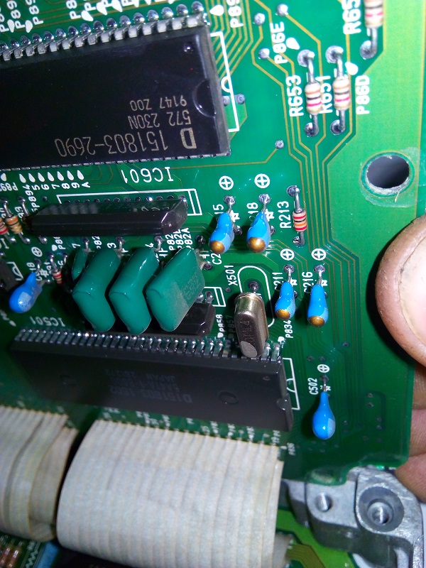

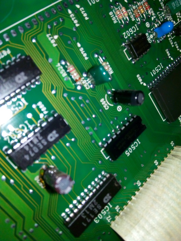

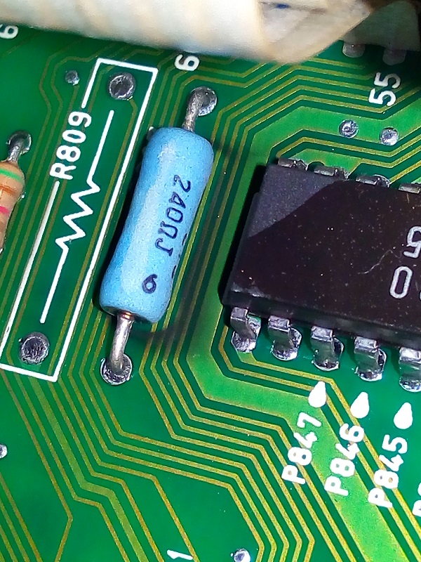

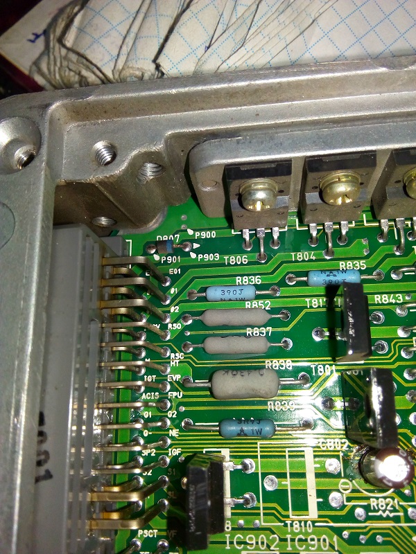

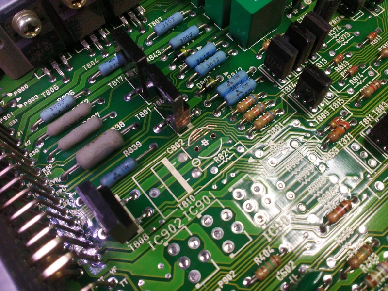

миша, возмёшся за ремонт?
У меня есть эбу с 4 afe lb, могу пустить его на запчасти

Та шо за проблема кондер поменять. Если не умеешь, давай помогу. Тут единственный вариант-поменять всё,что подозрительно выглядит. На работоспособность только на машине уже проверять. Набирай меня,если что 0933947390
ЗЫ. Гляну. Может такой кондер завалялся где-то

Один из кондеров плотно засрал дороги к контактам IGF, SP2 и NE.
По схематике оба стоят по питанию в разных каскадах следовательно по окислам гуляло бог знает что и как говорит Серега IGF завязан именно с коммутатором и тахометром.
Как показали буквари мозги не взаимозаменяемы. Распиновка совпадает только в точках питания, все остальные ноги очень разные.
Все что смог сделал, в понедельник отправлю назад. Будем проверять уже по приезду.

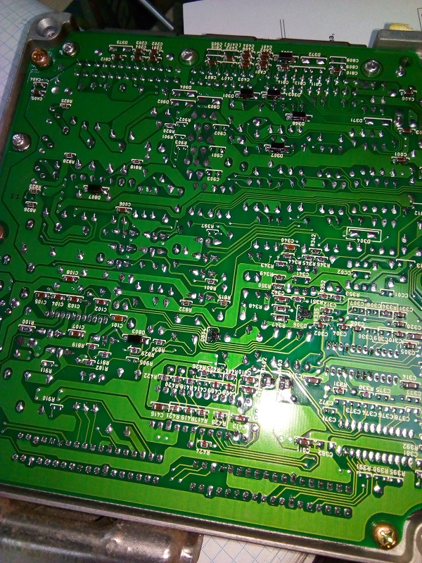

СообщениеДобавлено: 02 мар 2019, 20:17
Засранные дороги были вычищены, залужены и покрыты лаком.
Кстати в процессе обнаружил что вся плата мозгов покрыта чем то интересным - спиртом частично смывается и напоминает эмульсионную пленку. Не выяснял но есть подозрение что это покрытие влагостойкое но водорастворимое.
Т Е мозги топить в воде не стоит. Выдерживает конденсат от перепада температур но не более.

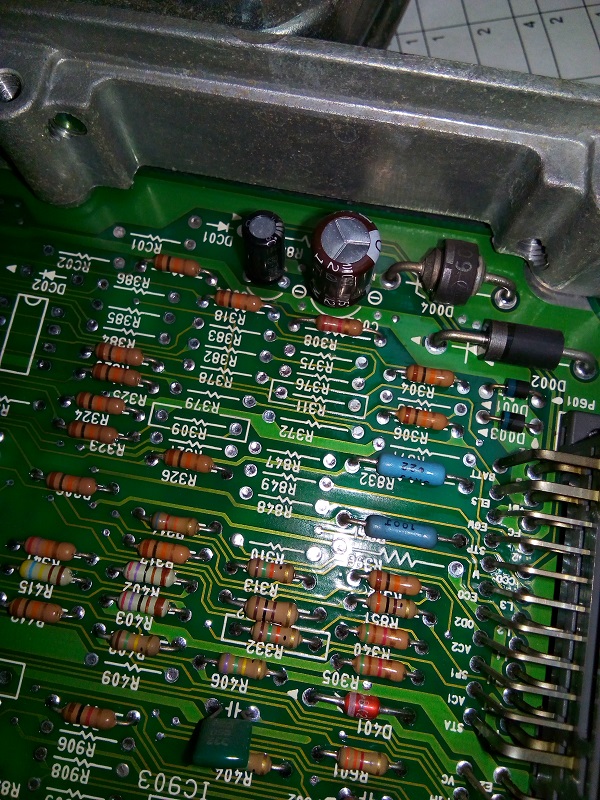

!!! Что показало вскрытие ЭБУ- если опять усрались .... Те же кондеры.
Нужно проверить что выдает гена.... Кондеры ставилсь на 50 вольт, все стоят по питанию, если они не выжили, значит питание хромает, где то есть выбросы больше 50ти вольт и они их убивают.

Ничего не поплыло. Где-то ещё собака зарыта. Подозреваю синий резистор, который подгорание. Возможно он при нагрузке не выдерживает.
4a-fe STD. Седан- была!
Gti 3s-ge. Красный хетчбэк
097-750-64-20
 Заголовок сообщения: Re: Реанимация GTI
СообщениеДобавлено: 08 мар 2019, 17:57
Синий скорее всего не виноват, в таких корпусах там проволочные малоомные большой мощности(более 1 ватта) и длительный перегрев для них в порядке вещей и им почти ничего не страшно.
