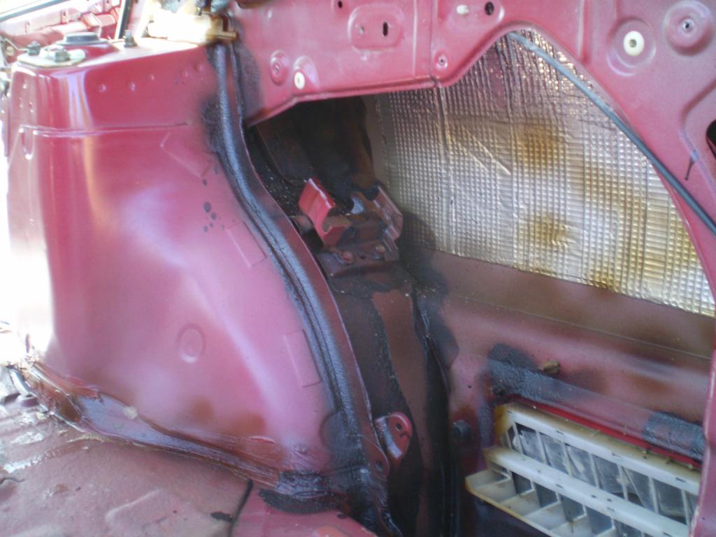

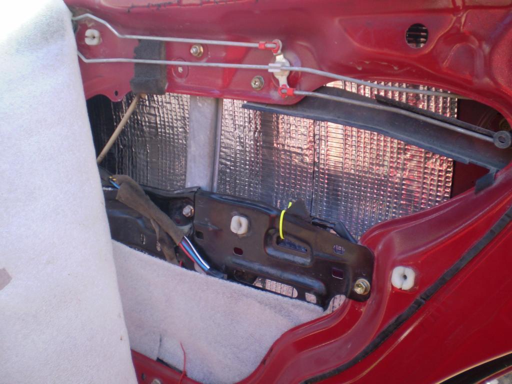

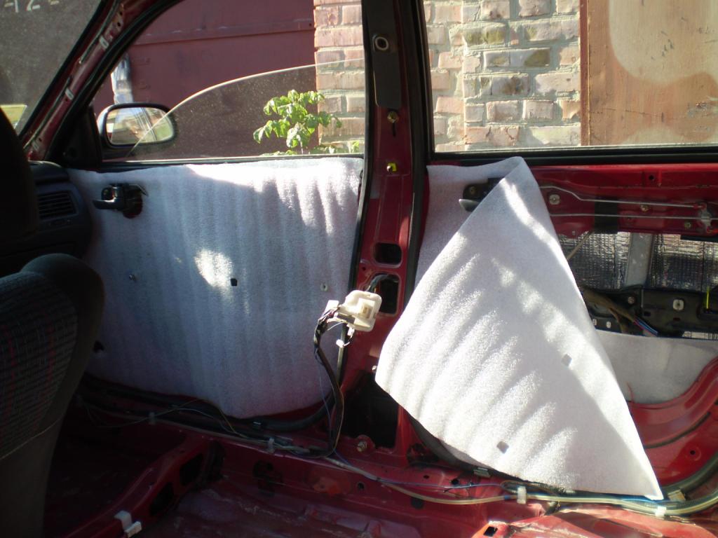

Продолжу наполнять свой фото-бортовой журнал.
Выложу пару фоток о том как я выполнил обесшумку и промовилил пороги и прочие тех. нишы своей машинки.

СообщениеДобавлено: 06 окт 2009, 20:10
как вообще разбор пола
вот в четверг предстоит обесшумка днища (куплены 7 листов Вибропласт Голд 3мм + 6 листов Сплена 2мм.)
двери шумил раньше еффект был ощутимый ожидаю от шумки днища вообще атас болжен быть (70% с днища шум от асфальта)

Ничего страшного в снятии ковролина нет. Я намаялся только когда начинал - снять пластмассовые лыжи, что крепят ковролин внизу передних дверей. Оч. плотно сидят. Дальше ковролин со стороны дверей закреплен скобами-скоросшивателями (ну такими как в тетрадках) к коробу, который защищает проводку - их разгибаешь. Вопрос только в том, что они все поламаются. А что ставить вместо них - пока думаю :wink:
А во стольном - снимать было просто. Главное начать :wink: .
Плохо, что я не сфоткал, то как я провел обесшумку днища и потолка. Сделал без вибропласта (на днище уже лежит заводской вибропласт - ИМХО его достаточно) - только спленом. Зачетно выглядело. А потом поехал к знакомым по шумоизоляции - типа проконсультироваться. И знаешь какая фраза была первой?
- Снимай нах!!!
Вобщем если под этот сплен попадет вода - она от туда не испарится никогда и кузов погниет за полгода :!:
Как видишь - я их послушал. Снимал сплен и плакал - такой кусок работы на смарку.
А как попадет вода? Я своими глазами видел как на крыше образовывется конденсат в тех местах где сплен приклеен из-за перепада температур (в салоне еще жарко, а на улице уже стало холодно). А там где его нет - там и капелек конденсата нет! Вот после этого я стреманулся и снял все нах - и на потолке и на днище.
ХЗ. Может я и зря очканул. Но лучше уж я буду ездить со стоковой обесшумкой, чем ездить в вакууме, но переживать - все ли впорядке с днищем и потолком.

поэтому надо вибро + сплен (вибро как изолятор всего этого конденсата из-за битумной пропитки и слоя фольги)

Эффект был хороший. В ногах и в багажнике тишина четкая! У мну тогда еще двери не были зашумлены. Так мне казалось, что я вообще без дверей еду :lol:.

дыры в дверях имелось ввиду то, через что ты клеил шумку на внутреннюю часть двери), обычно и их тоже заклеивают, чтоб под обшивкой была глухая дверь)
СообщениеДобавлено: 31 окт 2009, 10:43
Теперь про дырки понято.
Вибропластом их заклеивать, думаю, не логично. Основное назначение вибропласта - снять вибрацию с кузовных деталей. И клеить вибропласт на воздушные дыры - неэфективно ниразу. Для этого существует пористо-воздушный сплен (у мну на фотках белого цвета).
Если вопрос достаточно ли сплена для обесшумки дверей, то ответ - однозначно нет.
