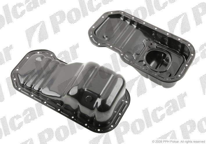

Срочно проверить уровень масла в двигателе,и долить.
Если уровень в норме проверять проводку от датчика уровня.
На фотках картер для 1,6 - без датчика.
картер 1,6.jpg [ 64.19 KIB | Просмотров: 41629 ]

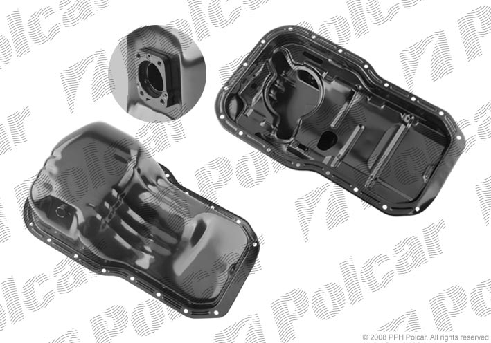

Картер 2,0 с датчиком.
картер 2,0 с датчиком.jpg [ 64.73 KIB | Просмотров: 41629 ]

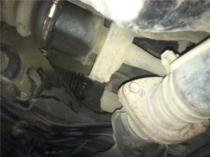

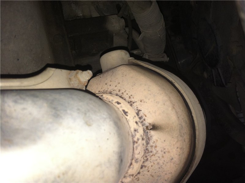

Фух, спасибо за советы, лямбду нашёл, нашёл датчик давления масла, проверил провода на месте, буду изучать мануалы как дальше его проверить, есть предложения?
Вот я нашёл ещё 2 бяки( к сожалению нормальных фото на получилось, фоткал на телефон лёжа под машиной...)
в пыльнике идёт к колесу..это фотки снизу под машиной...

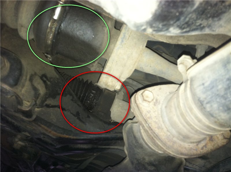

А конкретней.
Красным помечена рулевая рейка, а зеленым кажись пыльник шруса.

опа, раз она потекла, то соответственно из-за этого руль и может немного с трудом ходить?
а что с той дырочкой в трубе?
 Заголовок сообщения: Re: bradyaga`s carina
СообщениеДобавлено: 22 сен 2015, 22:19
Может да а может нет, рулевой краданчик проверь на люфты и закусывания и начинай следить за уровнем жидкости гура. И естественно готовься перебирать рейку.

Дырку в приемной трубе завари. Лампочка эта к маслянному насосу не имеет никакого отношения, это тупо поплавок. За давление отвечает красная масленка. Про мокрый пыльник рейки - посмотри не срет ли сверху, у меня уже лет 5 потеет ГУР, и капли попадают на пыльник, выглядит как у тебя. У меня кстати еще с района ГРМ тоже потеет, все прокладки менял, стало меньше но до конца проблему не решило, в итоге забил.

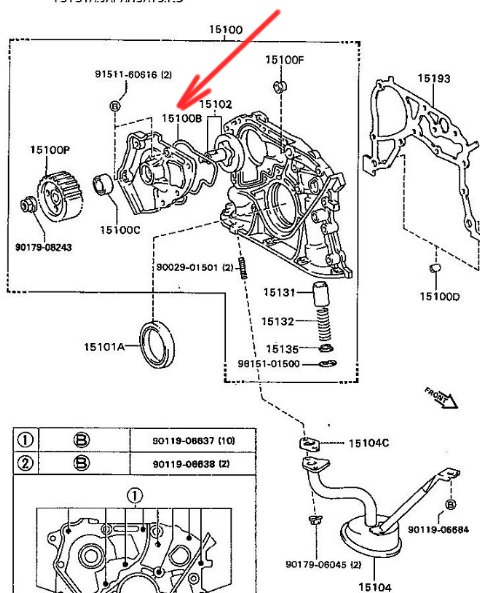

Это у тебя потеет вот эта резиновая прокладочка на масло насосе.

менял я эту резиночку, и сальник в маслонасосе тоже менял)
