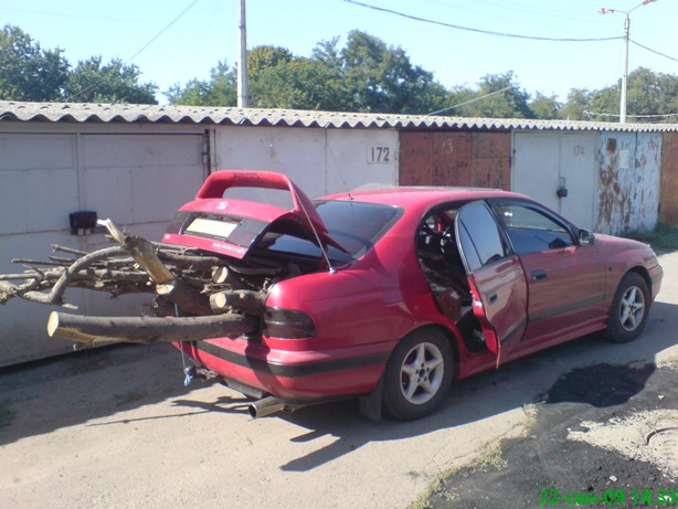

во
Комментарий к файлу: еду на шашлыки)))))))
DSC02021.JPG [ 86.61 KIB | Просмотров: 32153 ]
СообщениеДобавлено: 31 авг 2010, 13:49
))))) надо еще багажник прицепить на крышу и туда наложить
СообщениеДобавлено: 31 авг 2010, 17:17
Серега не гони :shock:
СообщениеДобавлено: 31 авг 2010, 17:21
Опа :D
Это ж сколько мяса и водки, нужно грузануть, исходя из количества дровишек на шашлык :roll: :lol:
СообщениеДобавлено: 31 авг 2010, 17:31
Опа :D
Полный прицеп :D :D :D
СообщениеДобавлено: 31 авг 2010, 18:33
:lol: а мы к фаркопу привязывали дерево и тащили его 6 км по проселочной дороге :lol:
СообщениеДобавлено: 31 авг 2010, 20:18
следы путали??? :D :D :D
СообщениеДобавлено: 31 авг 2010, 20:20
а это видать дровишки для костра, чтоб девушек на мойке греть....
а то говорит, замерзли... а так для клубней постарался, чтоб пацаны получили моральное удовольствие, и девушки не озябли... :D 8)
СообщениеДобавлено: 31 авг 2010, 22:54
В самую точку :!: :!: :!: :!: :!:

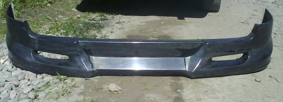

Дамы и господа, подскажите пожалуйста, у нас в Одессе такую вещь можно где то купить?
x_6df94ec4.jpg [ 43.74 KIB | Просмотров: 31350 ]
 Заголовок сообщения: Re: Serega_od, МОЯ КАРИНА
СообщениеДобавлено: 19 ноя 2011, 16:27
нет, только делают индивидуально. последний пример смотри темку Бекса.
СообщениеДобавлено: 19 ноя 2011, 18:06
готовой такой, нету. А вот слепить это тебе могут причём любую на твой вкус
СообщениеДобавлено: 19 ноя 2011, 18:19
Зарегистрирован: 25 фев 2009, 20:49
Сообщений: 40
Откуда: ОДЕССА
И сколько такое удовольствие примерно будет стоить?) и как долго лепиться такая вещь?
просто я пока собираю информацию по этому поводу (покупать все буду после рейса) и хотелось бы знать на что рассчитывать))
СообщениеДобавлено: 19 ноя 2011, 18:23
у всех цены разные от 100у.е и до 200! Всё зависит от твоего воображения
СообщениеДобавлено: 19 ноя 2011, 18:31
Сообщений: 40
Откуда: ОДЕССА
понятно), мне в принципе понравилась накладка ту что я показал, поэтому хотелось бы такую же!)
а где у нас в городе могут такое сделать? так чтоб хорошо?!)
СообщениеДобавлено: 19 ноя 2011, 18:37
а где у нас в городе могут такое сделать? так чтоб хорошо?!)[/quote]
как прийдёш с рейса, раскажу ( у нас в Одессе много контор, вот только качество у всех разное)
СообщениеДобавлено: 19 ноя 2011, 18:44
Сообщений: 40
Откуда: ОДЕССА
хорошо буду иметь в виду)
спасибо за информацию.

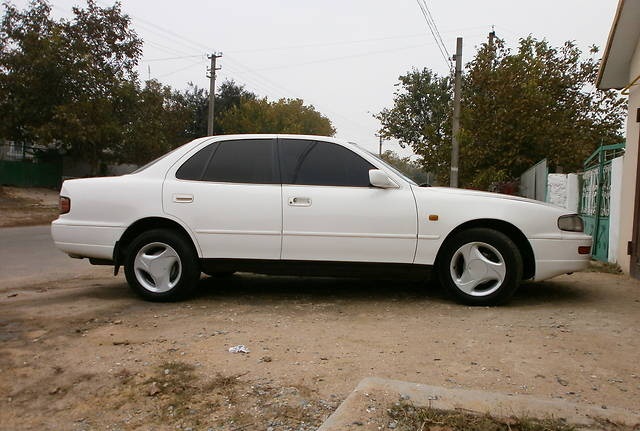

Друзья помогите советом, у моего тестя Toyota Camry 2.2 92г. механика, проблема в оборотах, на холостых всё время держит 1700-1900 об/м. это же не нормально? подскажите в чем может быть проблема и что можно сделать?
35209333f.jpg [ 95.96 KIB | Просмотров: 31229 ]
СообщениеДобавлено: 02 дек 2011, 20:56
Моторчик рядный ?
Нужно найти датчик отвечающий за подъем оборотов на холодную и проверит шо с ним творится.
