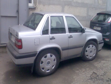

Не перестаю удивляться автомобилю - он ещё и не красился с рождения - все наклеечки, "целочки", все на месте, красились только бампера, после зимы освежу их, а также хочу убрать дворники фар и в эти планочки вставить дневные диодные габариты.
Сегодня взял железки 6,5"xR15xET43 на двух разных разборках, т.к. с одинаковым рисунком на одной не нашлось, но нашлось на другой.
Обул их в зимку откатавшую 1 сезон Michelin Alpin A3 185/65 R15 и поставил на машину. Осталось подобрать красявые колпаки, мож кто занимается этим (всмысле продажей оных) ?
Кстати, если кому нужны диски которые на фото - продам за недорого, ибо они в комплектации 3+1 (3 с одинаковым рисунком и 1 с другим), все 6"хR15

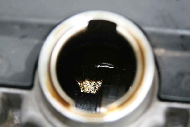

Перед использованием присадки сфоткал маслозаливную горловину и видимые внутринности через неё.
volvo_850_oil_1.jpg [ 300.57 KIB | Просмотров: 43357 ]
volvo_850_oil_2.jpg [ 255.41 KIB | Просмотров: 43357 ]
Наличие отложений говорит нам о качестве масла, а в данный момент залито Castrol 0W-40
Попробовал снять этот нагар пальцем - снимается легко, значит образовался недавно, боюсь, что это результат работы "непаленого" кастрола.
Что буду делать дальше - откатаю около тысячи км. и солью эту бадягу, залью POLO 10W-40 и добавлю присадку, откатаю снова около тысячи и снова смена масла, на какое - покажет состояние слитого масла.

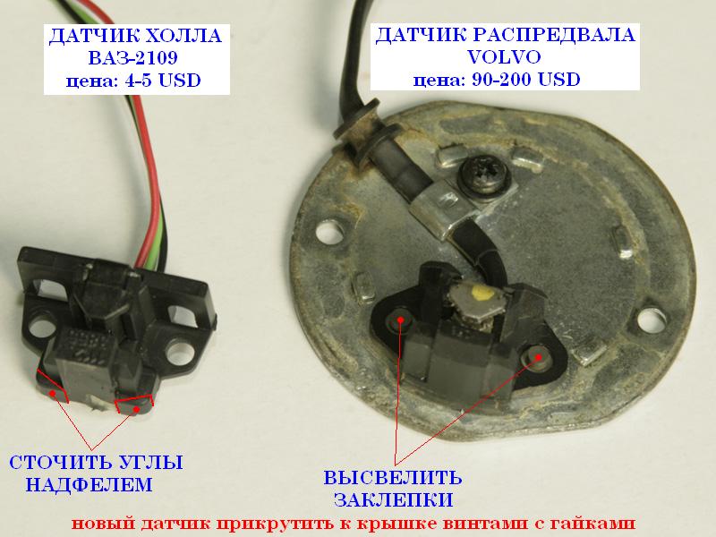

Идем далее - датчик распредвала вообще мозг мне выносит, постоянно появляется ошибка.
Покопавшись, нашел как отремонтировать датчик распредвала и съэкономить сотню две баксов
1. Отсоединяем разъем датчика
2. Снимаем пластиковую крышку с датчка
3. Выкручиваем 2 винтика находящиеся под крышкой
4. Вынимаем крышку и видим обычный датчик Холла
5. Высверливаем его из крышки
6.1 Берем датчик Холла от ВАЗ-2109 и перепаиваем наш разъем на этот датчик
6.2 Если вы хотите использовать разъем ВАЗа, то перепаиваем его крайние проводки местами (красный с черным)
7. Прикручиваем его к крышке заранее подготовлеными короткими винтиками, укладываем провод, подпиливаем углы на новом датчике
8. Устанавливаем НОВЫЙ датчик распредвала назад.
9. Если есть ошибка сбрасываем её
10. Заводим автомобиль и радуемся новому датчик за копейки (в моём случае это 33 грн)
У меня все заработало

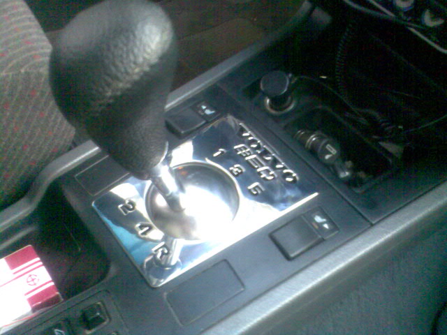

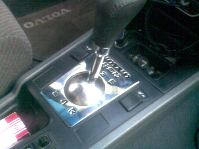

Много минуло, одно из обновлений, спасибо Фоксу за красоту
Вся конструкция разработана и сделана собственными руками за исключением шикарной накладки.

даавно уже такое ставил
А если серьезно , то давно была идея сделать хром накладку вокруг рычага кпп, у нас там какраз ложбинка есть. Вот хороший старт дан!
