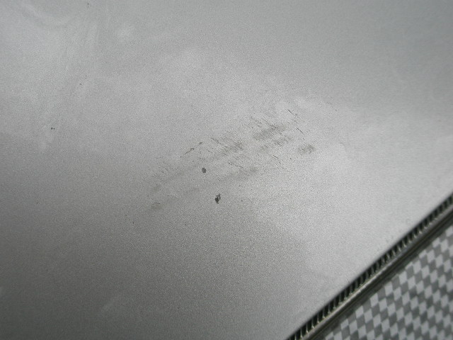

В догонку:
Фото кусочка капота, относительно новой Шивроле Авео напарника, на которой мухобойка проездила 2 недели.
Сходил специально на улицу сфотографировал.

В догонку:
Ужасс !!! :o . Никогда не ставьте эту х-ь. От нее никакой пользы. Только машину уродует. Лучше потратить денежку на что-то более полезное.
