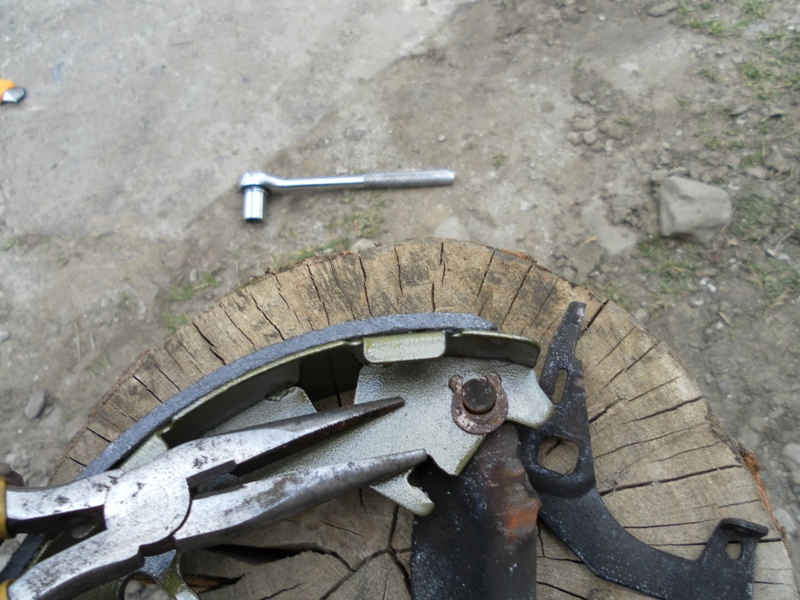

ну вот...пока наш форум переезжал было произведено:
- замена електроприводов замков
- ремонт кнопок стеклоподемников
- замена термостата
- замена масла в двигателе
- замена тормозных колодок перед
- смазка направляющих супортов
- замена тормозных колодок зад
- установка Car Media Station
- замена ОЖ
- подготоака саба 35+ усилок 1.5кВт (мобильный образец) сёмный
- подготовка салона к тюнингу
Была Toyota Carina II
097 057050 восемь
 Заголовок сообщения: Re: pitsem2008 и наш дизельёк!!!!
СообщениеДобавлено: 20 апр 2011, 22:41
Сообщений: 478
Откуда: Закарпатье
..так как сейчас фото не грузятся на форум фотоотчеты с меня....надеюсь в скором времени заработает все...

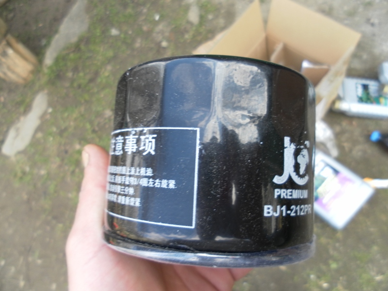

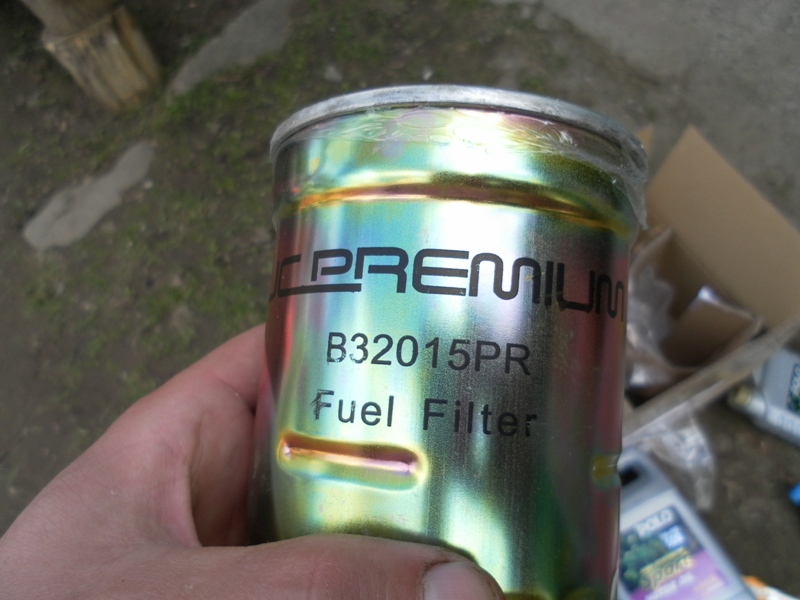

Ну ти молодець, взявся за роботу не на жарт.
Правда масляний фільтр JapanCars я б не ставив. Колись купив повітряний, він виявився на пів сантиметра коротшим ніж треба, невідомо що там в масляному може бути, він занадто важливий. Краще вже дешевий польський Filtron, я його розрізав - цілком пристойний.
СообщениеДобавлено: 21 апр 2011, 21:50
Сообщений: 478
Откуда: Закарпатье

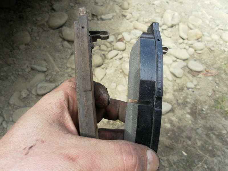

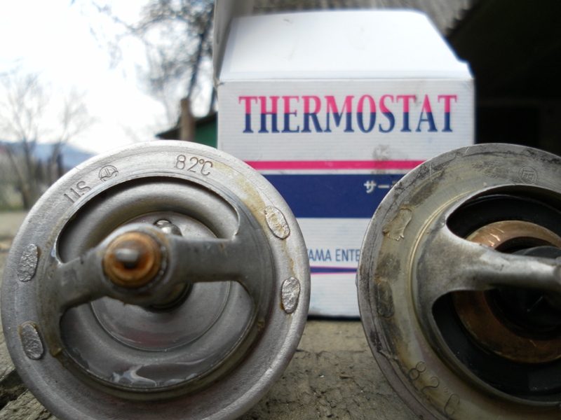

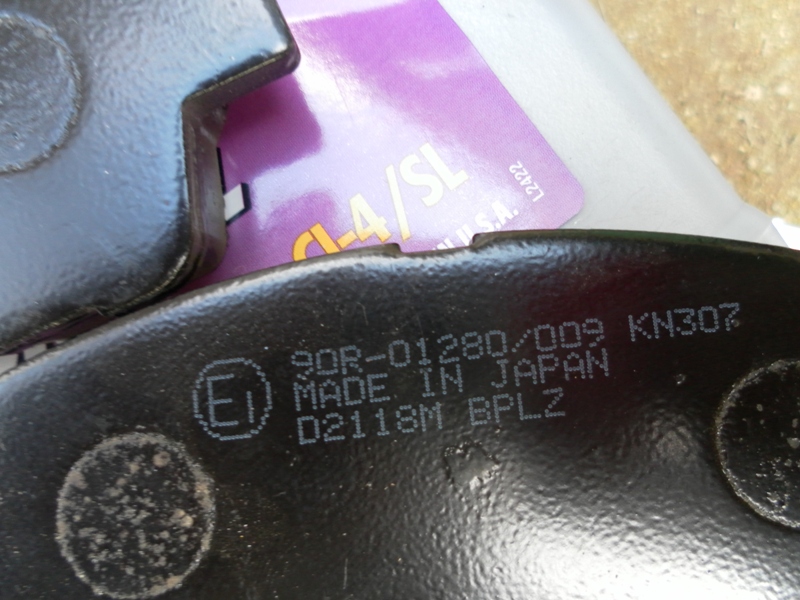

Андрій ще раз співчуваю, але нічим не можу допомогти....про фільтр--взяв так як хочу через 5 тисяч зробити повну заміну : ГРМ, помпа, ролик, ще раз масло з фільтром, на цей раз буде все оригінал...до речі тут взагалі стояла Чіна аж пружинки якісь торчали з фільтра, добре що замінив...колодки всі дохлі стояли, видно на фото....термостат відкривався при 50 градусах.....

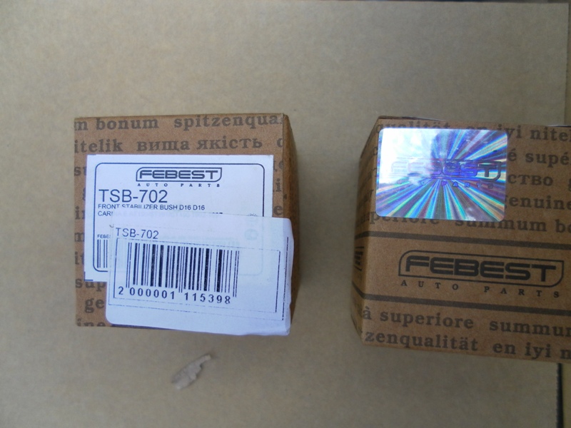

да я вот тоже смотрю, на расходниках ты что-то экономишь сильно. Взять те же втулки стабов, оригинал стоит на 15 грн дороже фебеста. А фильтры джапан карс, тоже то еще ге.

А фільтр масляний я б все-таки поміняв. Втулки стаба можу поліуретанові тобі знайти. Твої довго не відходять на жаль.
