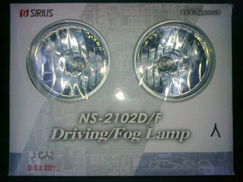

6) так как есть планы поездки в конце мая Венгрия - Хорватия, занялся вплотную фарами. Ранее камнем на трассе разбил одно стекло (левое центральное). На рынке купил фары дальнего света Sirius 100мм, Тайвань. 280 грн за пару. Не стекло :(
04042011151.jpg [ 90.61 KIB | Просмотров: 16677 ]
04042011147.jpg [ 91.28 KIB | Просмотров: 16677 ]
Нужен был 110 мм диаметр, но такие только FOGлампы от Tusson.
Предварительное думал просто пустить круг дополнительный для посадки и закрытия щели. В итоге принято решение сделать ангельские глаза. На авторынке купил светодиодные ленты в силиконе, 180 грн - 1200 мм, два входа. Работу оценили в 400 грн - это подклейка моего пластика (некачественный предыдущий ремонт лентами ранее), создание юбки и завод туда ленты...
