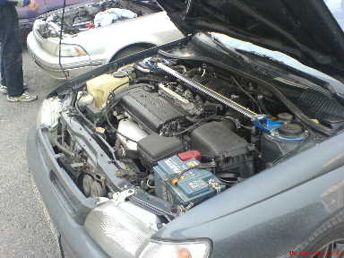

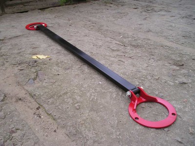

Скоро похвастаюсь своей распоркой на стаканы.День работы+25гр-профиль,50гр-сварщику.Осталось только покрасить.Делал по такому принцепу...

 Заголовок сообщения: Re: мои красавицы
СообщениеДобавлено: 28 мар 2011, 19:15
Хвастайся только не забудь чертежик подкинуть. :ok
СообщениеДобавлено: 28 мар 2011, 22:31
Сообщений: 387
Откуда: Кривой Рог
А зачем эта распорка :?:
