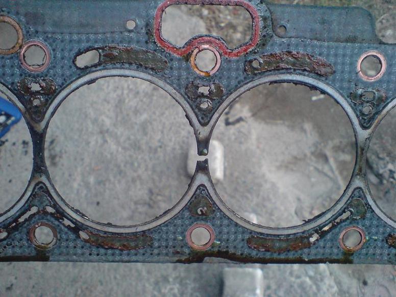

Ось і ми трохи оновились.
Почалось все з троїння, ледве доїхав до дому, зранку вже не завелась. Діагноз - прогар прокладки ГБЦ між 2 і 3 циліндрами. Ну раз довелося двигун розбирати, вирішив провести міні-капіталку і замінити все до чого доступ був.
В результаті були замінено:

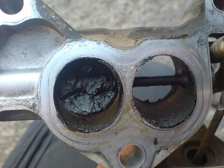

Зверніть увагу на нагар на LB-заслонках, причина його появи - попадання масла в впускний колектор. Терміново треба якийсь фільтр ставити, типу як в Sova чи DmitriyR.
Комментарий к файлу: Причина всієї мороки
Прокладка.JPG [ 82.41 KIB | Просмотров: 30813 ]

Заслонки.JPG [ 70.49 KIB | Просмотров: 30813 ]

а от чего вообще прогорает прокладка меж цилидрами ?
 Заголовок сообщения: Re: Andriy і червоний ліфтбек.
СообщениеДобавлено: 01 апр 2011, 18:15
Первое - качество запчасти, второе - кривые руки механика затянувшего шпильки головки не по системе или не с тем моментом.

СообщениеДобавлено: 01 апр 2011, 23:13
А если ездить на 98 бензине или перегреть чтобы повело головку?

СообщениеДобавлено: 02 апр 2011, 00:12
И это тоже.
В моєму випадку можливі дві причини: головку затягував батько при заміні кілець без динамометричного ключа і прокладка була Ajusa, цого разу прокладка вже оригінал і затягував я з динамометричним ключем строго по мануалу, ще й голову шліфанули.
