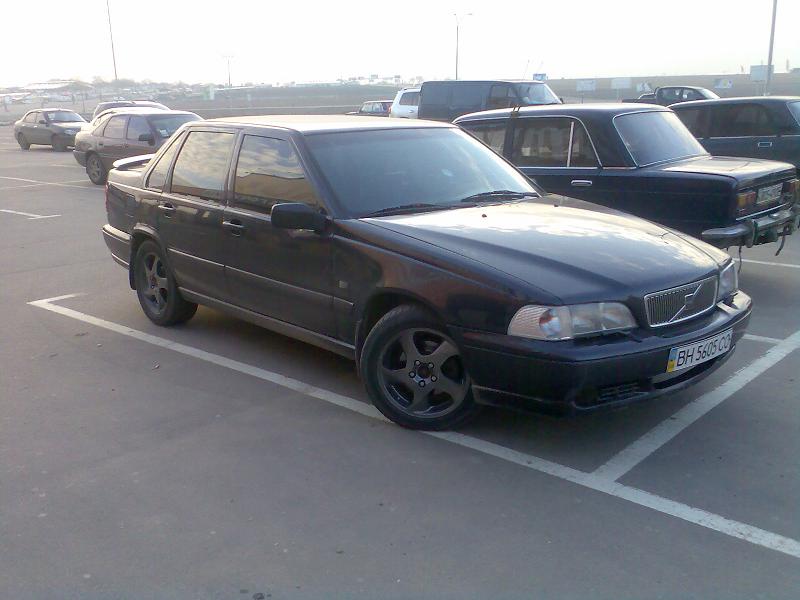

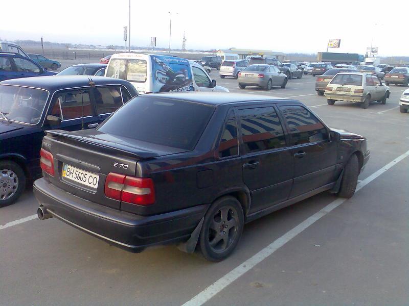

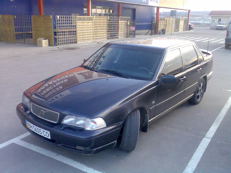

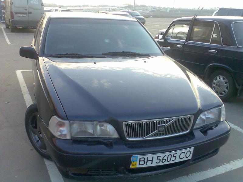

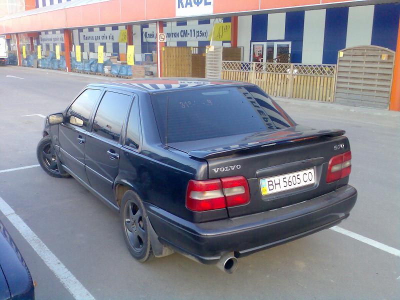

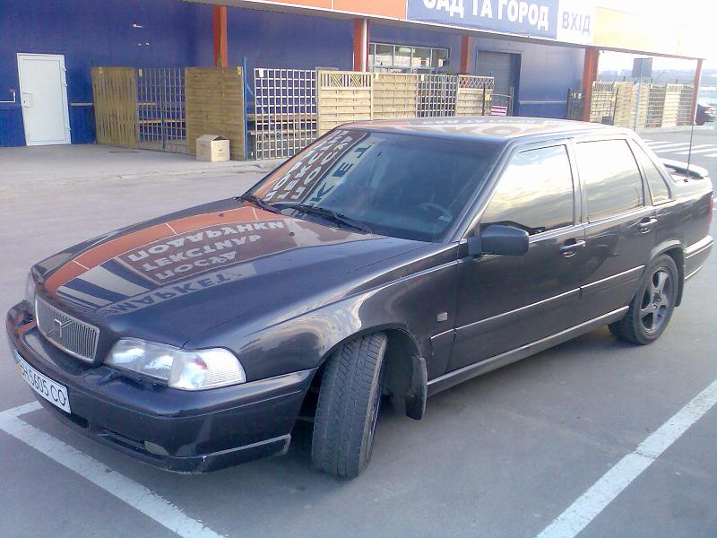

Зарисовочка
087a.JPG [ 56.59 KIB | Просмотров: 27631 ]
089a.JPG [ 76.61 KIB | Просмотров: 27631 ]
090a.JPG [ 80.61 KIB | Просмотров: 27631 ]
091a.JPG [ 65.92 KIB | Просмотров: 27631 ]
093a.JPG [ 65.41 KIB | Просмотров: 27631 ]
097a.JPG [ 81.96 KIB | Просмотров: 27631 ]
СообщениеДобавлено: 26 фев 2010, 19:18
Где 2 последние буквы с номера подерял? :D
СообщениеДобавлено: 27 фев 2010, 13:06
так они в начале ВН - сокращенно ВалентиН :wink:
а где же приличные фото салона ?
СообщениеДобавлено: 27 фев 2010, 13:19
Диски мега супер Изображение
СообщениеДобавлено: 27 фев 2010, 15:02
Я спрашивал за последние-СО... :D
СообщениеДобавлено: 27 фев 2010, 21:11
SEREGA писал(а):
имеешь в виду СО ЛЬВО
СообщениеДобавлено: 27 фев 2010, 21:49
СО-ВА :D
СообщениеДобавлено: 28 фев 2010, 21:31
СО-ВА :D
Правильно, а то что Дядя Миха курит Сальвэ так я об этом не знал :D :D :D
