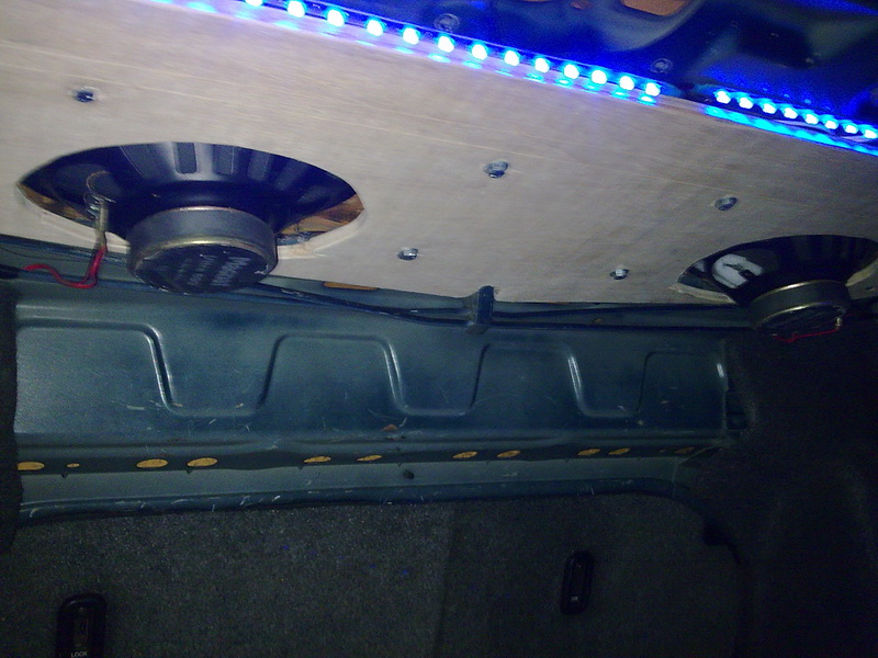

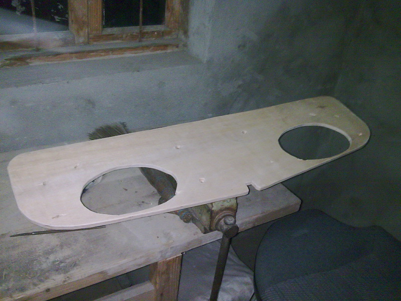

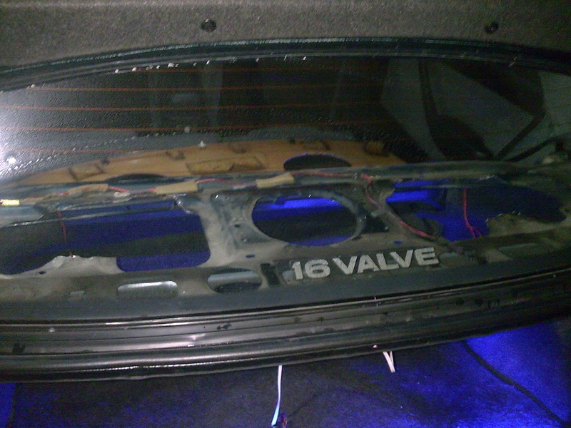

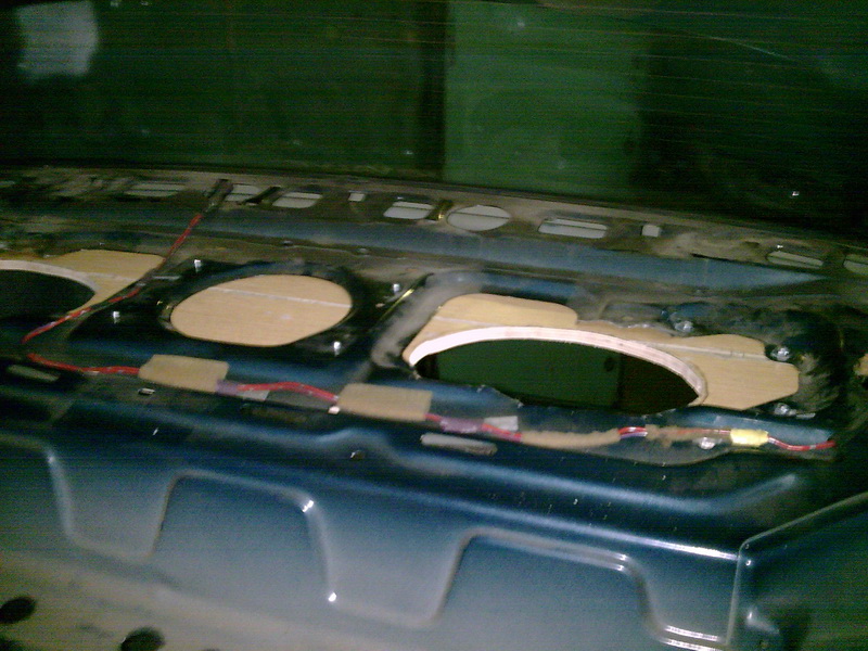

Решил модернизировать заднею полку. Результатом доволен :D Вот тока динамик один постродал (случайно уронили) теперь хрипит :cry: :cry: :cry:
Прийдётся завтра покупать комплект акустики
048.jpg [ 156.92 KIB | Просмотров: 23211 ]
047.jpg [ 139.27 KIB | Просмотров: 23211 ]
046.jpg [ 209.51 KIB | Просмотров: 23211 ]
045.jpg [ 184.06 KIB | Просмотров: 23211 ]

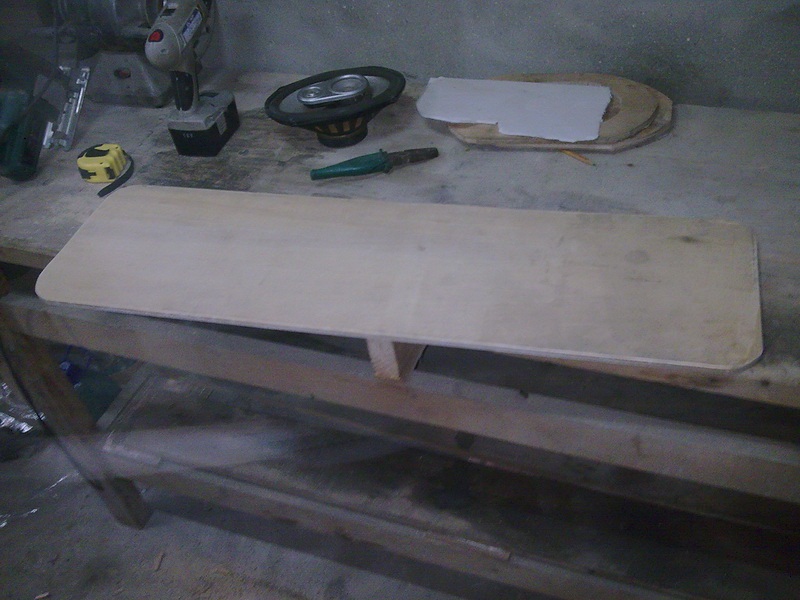

СообщениеДобавлено: 21 апр 2010, 22:54

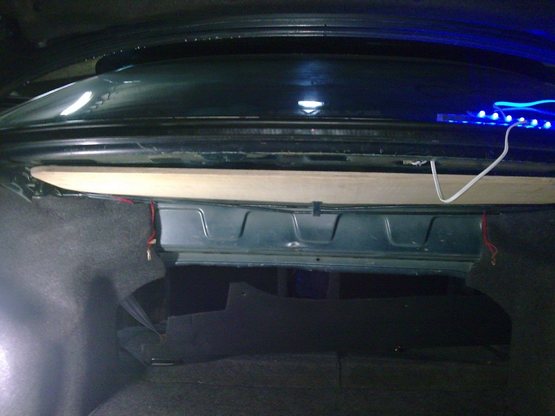

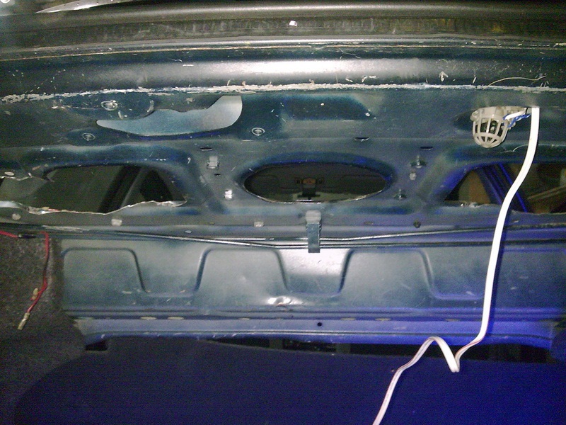

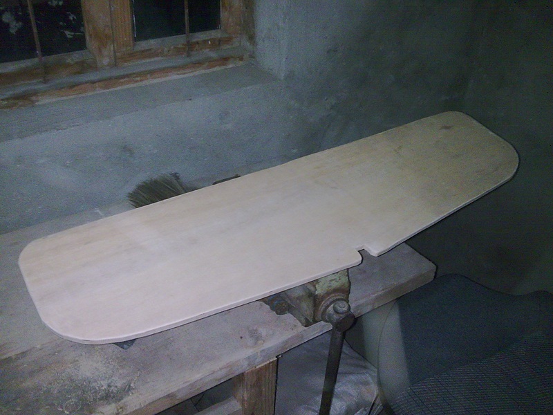

Фанера 10мм :) 10 болтов :roll:
053.jpg [ 169.51 KIB | Просмотров: 23209 ]
052.jpg [ 193.69 KIB | Просмотров: 23209 ]
050.jpg [ 165.59 KIB | Просмотров: 23209 ]
049.jpg [ 143.08 KIB | Просмотров: 23209 ]
СообщениеДобавлено: 21 апр 2010, 23:09
Либо согнул корпус,либо отбил магнит .Эти варианты лечатся почти без последствий :D Но есть третий ,если 1й и 2й не подтверждены то вовремя удара рассыпалась катушка динамика - значит мощьность динамика была недостаточной и катушка перегрета и от удара отвалилась и начала рипеть - покупай комплект с большей мошьностью 8)
СообщениеДобавлено: 22 апр 2010, 09:20
нипонил :shock: а нафиг ты её снизу прикрутил? :oops:
СообщениеДобавлено: 22 апр 2010, 09:48
Димчик, купи лист вибры, проклей полку
если будешь брать новые дины, не бери блины, возьми хорошие компоненты 6,5" (16 см), поставишь их в двери, а дверные переставишь в полку.
+ нужна еще одна такая полка, но только для верха.. и стянуть весь этот бутерброд болтами, поверь... результат (качество звука) будет нааа много лучше.
СообщениеДобавлено: 22 апр 2010, 09:50
в данный момент результат от полки нулевой... извини
СообщениеДобавлено: 22 апр 2010, 10:28
Согласен, динамики на дерево переставь ;)
СообщениеДобавлено: 22 апр 2010, 12:53
так динамики к металлу прикручены? Или через проставки деревянные, по фото не понял.
СообщениеДобавлено: 22 апр 2010, 18:39
:D
СообщениеДобавлено: 22 апр 2010, 19:19

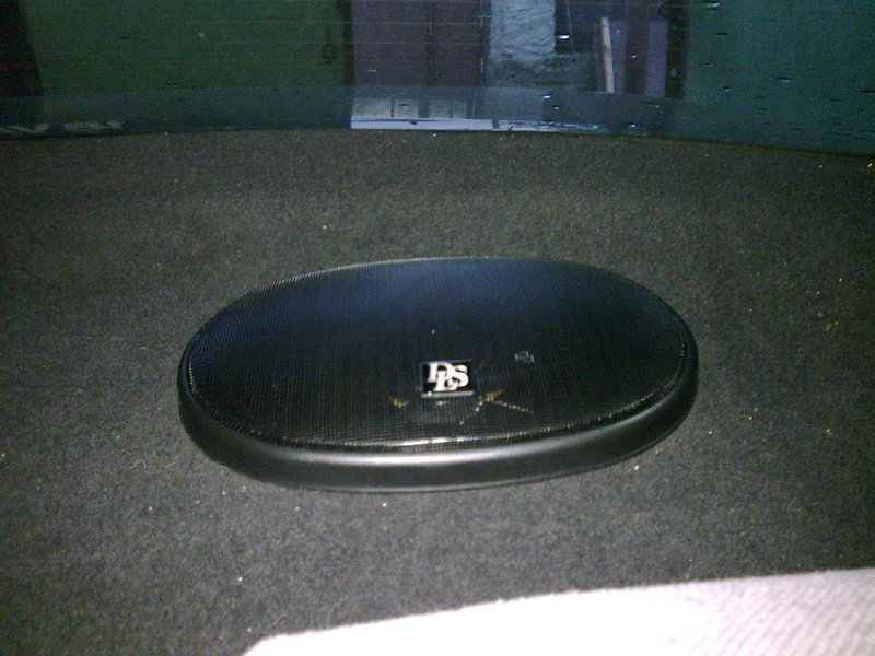

Спасибо за советы :!: :) Звучать стало лучше , чем было. Прикручены они к дереву через полку (куски метала вырезал прошлый хазяин) Главное теперь полка не шумит :!:
А вот и новые мидбасы http://music-car.com.ua/prew.php?id=8
054.jpg [ 159.64 KIB | Просмотров: 23126 ]
055.jpg [ 196.35 KIB | Просмотров: 23126 ]

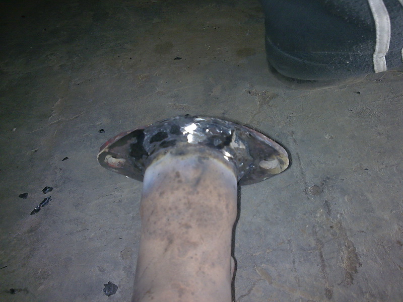

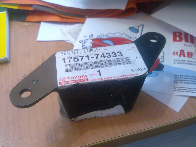

В конце апреля развальцевалось соединение глушителя, ревело как у "Subaru" :lol: :lol: Заварили , поставили оригинальное колечко и поставили оригинальное крепление глушителя. Так же было залито новое масло (синтетика) "XАДО" 5w50
