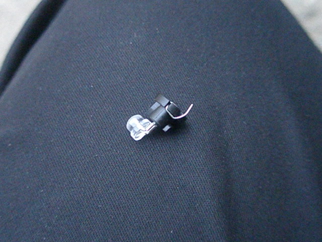

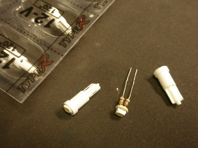

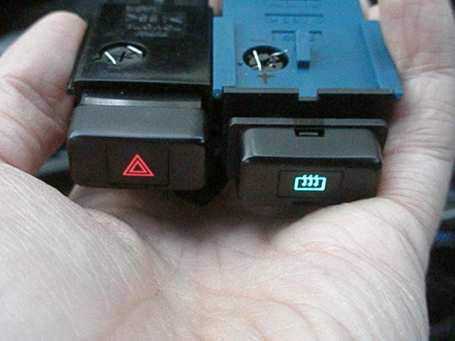

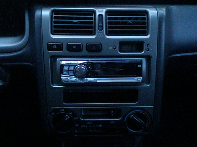

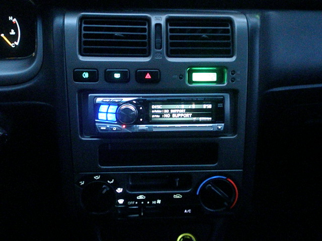

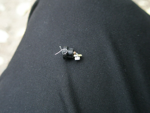

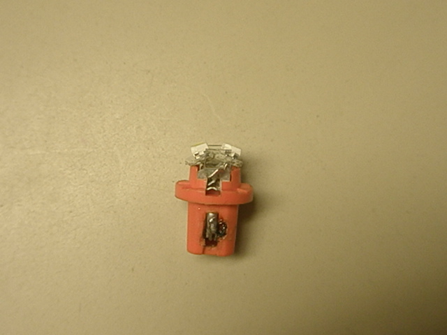

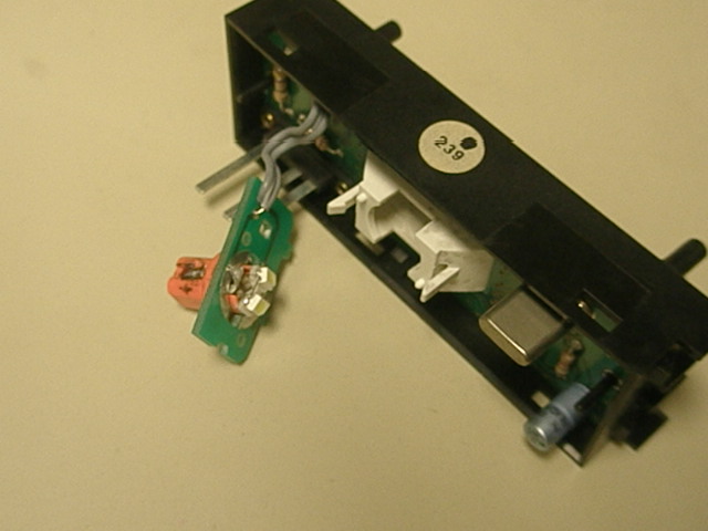

У меня давно перегорели дешевые китайские диоды в подсветке кнопок и часов. Когда рано стало темнеть, это ужа стало напрягать. Сегодня психанул, поехал в магазин, купил упаковку диодов T5 SMD 2х кристальные по 4 грн. штука. В результате получился мега бюджетный и супер-быстрый тюнинг кнопок и часов, 20 гривен и час времени с пайкой.
1. Снимаем кнопки, извлекаем патрончики ламп подсветки, и вытягиваем их них старые диоды.
2. Разбираем диодные лампы вытащив внутренности - диод SMD с двумя резисторами.
3. Прикинув правильную полярность, сгибаем ножки резисторов, и вставляем патрон.
4. Вставляем патрон в кнопку, и проверяем результат.
Часы
В патрон, вставляем 2 светодиода, разогнув их в стороны для равномерности подсветки. Их ножки проще припаять, иначе надо было бы делать контактную группу, а это было долго. Тюнинг нужен был мега-быстрый. Часы получились слишком яркие, возможно впаяю доп. резистор.
старый.JPG [ 94.89 KIB | Просмотров: 33658 ]
T5.JPG [ 96.19 KIB | Просмотров: 33658 ]
установле.JPG [ 93.54 KIB | Просмотров: 33658 ]
кнопки.JPG [ 84.18 KIB | Просмотров: 33658 ]
часы1.JPG [ 94.02 KIB | Просмотров: 33658 ]
часы2.JPG [ 72.04 KIB | Просмотров: 33658 ]
общий1.JPG [ 94.91 KIB | Просмотров: 33658 ]
общий2.JPG [ 94.41 KIB | Просмотров: 33658 ]

СообщениеДобавлено: 06 ноя 2011, 00:34
Да уж, часики "злые" :)) в результате все равно ничего не видно 8-)
 Заголовок сообщения: Re: Dmitry_R и моя машинка.
СообщениеДобавлено: 06 ноя 2011, 00:39
Если не видно на фото, это ещё не значит что не видно в реальности.
СообщениеДобавлено: 06 ноя 2011, 01:15
без обид, :friend мы ж можем только по фото судить
СообщениеДобавлено: 06 ноя 2011, 08:37
без обид,
да при чем тут обиды?!
Ночью часы действительно получились ярковаты - "пинают" по глазам когда на них смотришь, а время видно отлично. Найду свою коробку с резисторами и сразу "убавлю" до общего уровня.
Главное - что наконец-то кнопки нормально засветились, их хорошо стало видно, особенно аварийка раньше еле светилась.

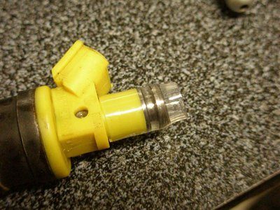

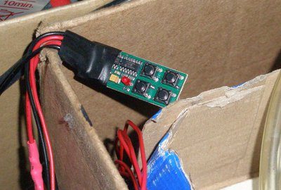

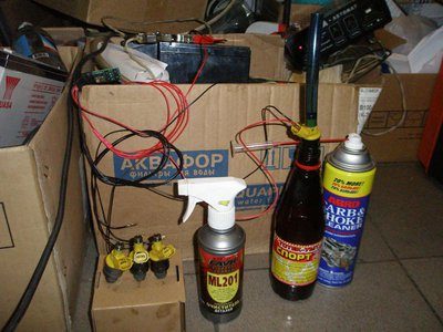

Купил новую приблуду для чистки форсунок Pulsar3, т.к. было пора чистить форсунки.
Проще было их отдать на чистку в спец мастерскую, но уверен что с моими форсунками, на СТО, так как я сам возится никто не станет. Если хочешь что-то сделать хорошо и правильно, - делай это сам.
Для промывки использовал LAVR 201 и КарбКлинер ABRO.
1. Аккуратно снял резиновые колечки.
2. Заполнил форсунки Лавром, и поставил отмокать.
3. Сделал промывку самотеком в Режиме Плавающей частоты (три цикла по 2,5 минуты).
В трубку сверху форсунки наливал Лавр.
4. Оставил форсунки опять немного откиснуть.

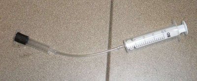

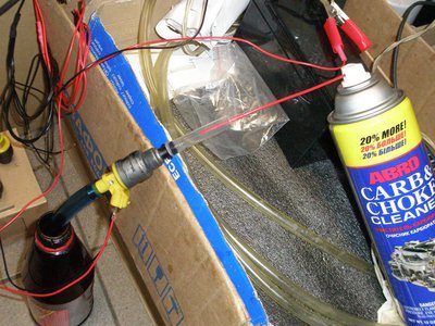

5. Произвел промывку в обратном потоке с помощью балона АБРО и переходника из шприца 2 мл. (нужно подбирать подходящий)
6. На форсунки одел уплотнители из пластиковых трубок (иначе ни один шприц не подходил).
7. Из шприца 5 мл., изоленты и хомута, соорудил переходник для прямой промывки.
Изолента нужна для равномерного обжатия, крепить нужно надежно (давлением срывает) но без лишнего фанатизма (иначе можно и форсунку сломать).
8. Подал давление из баллона, проверил что форсунки не капают.
9. Произвел очистку на разных режимах, в прямом потоке, заодно проконтролировал форму и качество распыла.
10. Т.к. ставить форсунки я собираюсь завтра, очищающая жидкость не должна была оставатся в форсунках, иначе существует опасность коррозии!
Поэтому подсоеденил шприц на 20 мл. с автомобильным бензином и промыл каждую форсунку 10 мл. бензина.
Форсунки помыты завтра буду ставить, поменяю местами средние с крайними.

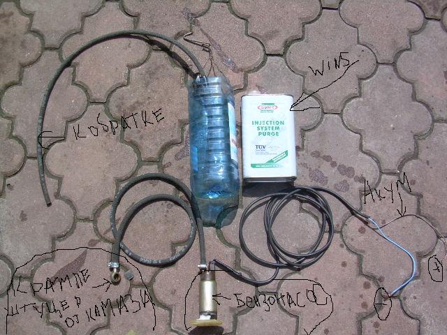

Не плохо, только чистка в комплексе так как делал это я будет продуктивней

Тем что,не снимаеш форсунки и не попадаеш на прокладки,в прцесе чистки чистятся не только форсунки,а также клапана и раскаксовываются поршневые кольца,и я даю 100% после этой процедуры повышение компресии,и выравнивание по всем цилиндрам.
Единственное жаль что LAVR не даёт такого результата как WINS.
P.S. Рекомендую в комплексе почистить дросельную заслонку с клапаном ХХ.

PS3 На обратке должен быть фильтр, иначе отмытая грязь будет снова направляться в насос (сетка все поймать не сможет)
