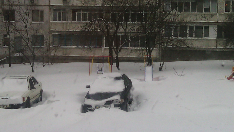

по заводке всё оказалось намного проще.всему виной ВВ провода.
на прошлой недели во вторник я еле щавелся.это было ещё хуже чем при -22°.потом этим же вторником Харьков был похож на Венецию и я еле еле доехал домой.на следующий день тоже плохо за вёлся и вспомнил что я когда-то брызгал на старые провода силиконовой смазкой и на месяц вода на провода пох.поехал и в этот раз купил смазку и выбрызгал почти весь баллончик 100г на провода ,трамблер ,катушку.сегодня завелась с пол тыка.с четверга не заводил после обработки смазкой!!
провода свежие может пару лет.фирма Siewa редкостное гавно!!
